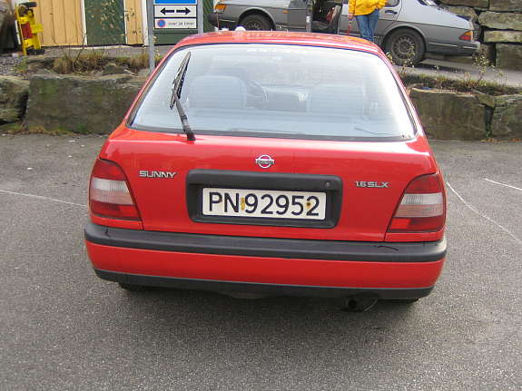

off penger for ingenting^^ tenkte jeg ville spare litt penger^^ men bakruten min blir et stort problem for meg,siden jeg har en nissan sunny og har en combi se på bilde så skjønner du=).plager meg:/
skjønner ja. ikke fortvil over det. kombi ja. da trenger du vel bare sot på 3 ruter da eller?? bakrute og begge sider bak. tipper du får det for 1000-2000 kr.
