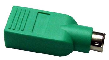

skyhawk Skrevet 23. desember 2006 Skrevet 23. desember 2006 (endret) Ellers har du sikkert en slik liggende? Bruk den overgangen fra USB til PS/2 og det skal funke EDIT: Posten kom litt seint i forhold til din fevangen Endret 23. desember 2006 av skyhawk
