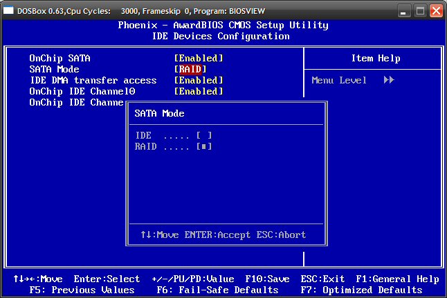

Syar-2003 Skrevet 23. desember 2006 Skrevet 23. desember 2006 (endret) Bios setup - Integrated Peipherals - IDE devices - SATA Mode Denne er default satt til RAID Endre denne til IDE Start win install igjen . Ingen driver diskett og F6 er da nødvendig. hpt374.sys er highpoint driver og har ikke noe med ditt hovedkort å gjøre . De to SATA portene er drevet av via kontroller VT8237R . De støtter kun gen. 1 sata så du må sette harddisken din til sata150 mode hvis du har en sataII/sata300 disk. Endret 23. desember 2006 av syar2003

KingCamel Skrevet 23. desember 2006 Forfatter Skrevet 23. desember 2006 hm, kom til IDE devices config. men sto ikke noe SATA MODE der.. Det sto: On ship SATA IDE BMA transfer access On ship IDE channel 0 On ship IDE channel 1 og bare Enabled/Disabled valg. Satte On ship SATA til disabled da, og pinnen i disken til SATA 1.5G MODE som det står på disken.. Er en samsung spinpoint P121S 250GB SATA2 varenummer 307913 hos komplett. Fungerte altså ikke.. :\ winxp fant fortsatt ikke noen harddiskstasjoner på maskinen.. Flere idèer ? Er ikke hpt374.sys driveren til disken da, sånn at maskina skal kjenne igjen disken, ikke noe med hk og gjøre nei.. Driver disketten er en G72-VASA052 VIA SATA RAID Driver For VT6410/VT6420/VT8237 Hjelp meg, jeg har ikke peil, og vil ha maskina mi oppe igjen snart..!

Syar-2003 Skrevet 23. desember 2006 Skrevet 23. desember 2006 Altså - jeg kikket i biosen for ditt hovedkort med modbin. bios 7142v1a. Også lastet ned manualen for K8MM-V hvor det klart står via 8237R sata generasjon 1 kontroller med to sata porter . Altså VIA kontroller - ikke hpt (highpoint) . Her er biosen med nevnte instilling viewet med biosview:
KingCamel Skrevet 23. desember 2006 Forfatter Skrevet 23. desember 2006 rart.. For det sto ikke SATA mode i biosen min.. :| Nå har ikke jeg oppdatert eller gjort noe med biosen på et år, vet ikke om det har noe å si? Men det står faktisk ikke sata mode der, uansett hvor rart det måtte være. :\
Syar-2003 Skrevet 23. desember 2006 Skrevet 23. desember 2006 (endret) Du får legge inn siste bios versjon da .. Jeg vet at MSI har drevet å disablet(gjemt) diverse bios innstillinger i -V kort (v=value) . Men nevnte bios versjon 1A har gjeldende instilling åpen. Hvis du ikke oppdaterer må du lage et raid-0 array med en disk for deretter å bruke F6 med VIA raid driver disketten . Endret 23. desember 2006 av syar2003
