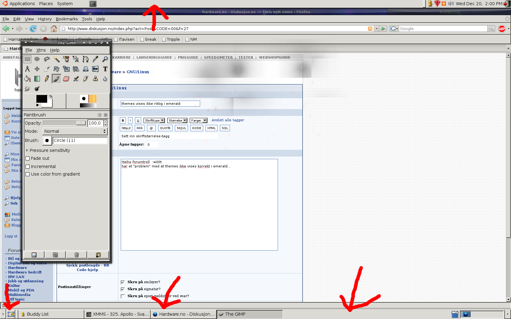

ZeS Skrevet 20. desember 2006 Skrevet 20. desember 2006 (endret) Heiho forumtroll har et "problem" med at themes ikke vises korrekt i emerald... som dere ser applyer ikke emerald themes på panelene av en eller annen grunn.. hva kan jeg gjøre for å fikse dette? og 1 ting til: gcursor funker ikke når jeg kjører emerald/beryl... noen som har en løsning? ps! vedlagt bilde viser "problem" Edit: litt mere problemer: får ikke skrevet filer til de 2 andre partisjonene mine.. har 1partisjon til ubuntu og 2 til filmer/mp3/div... selv om jeg logger inn med root og prøver å gjøre om på permissions (høyreklik options permissions) så får jeg "could not apply, disk is read only" :S hva må jeg gjøre for å fikse så jeg har full access til dem igjen? EDIT2: prøvd å chmod'e begge diskene nå, men får error chmod: changing permissions of `sda5': Read-only file system .... ingen her som gidder hjelpe? Endret 22. desember 2006 av ZeS

lokeland Skrevet 20. desember 2006 Skrevet 20. desember 2006 Har det samme problemet med theme som ikke vises riktig. Og det ser jo mildt sagt tragisk ut med den looken du har, som jeg desverre deler meg deg (og sikkert flere for den saks skyld). Etterhvert har jeg til og med fått det problemet at X restarter kort tid etter at jeg har logga inn i XGL. I tillegg går det ikke ann å spille av video. Noe du føler deg kjent med også ZeS? Plages litt. Men GNOME får duge inntil videre.

phyphaen Skrevet 21. desember 2006 Skrevet 21. desember 2006 (endret) Jeg tror det er flere som har samme problem: HER (innlegget helt nederst) og HER Har du nvidia kort? Endret 21. desember 2006 av phyphaen
ZeS Skrevet 21. desember 2006 Forfatter Skrevet 21. desember 2006 *snip* Har du nvidia kort? 7550749[/snapback] ATI radeon 9800se
phyphaen Skrevet 21. desember 2006 Skrevet 21. desember 2006 Du kan evt. prøve å reinstallere beryl/emerald. Kanskje fra en annen repository eller noe..
A!1 Skrevet 21. desember 2006 Skrevet 21. desember 2006 (endret) Emerald er vel en vindus dekorator, og har ingenting med panelene å gjøre... Vil du skifte look på panelet, så høyreklikker du på det og velger properties. Du kan også bruke gnome sin theme manager : System->Preferences->Themes -> Theme Details -> Controls og velge et annet GTKtheme... Edit: Du kan ta en titt på min guide her: http://www.havarnielsen.com/linux/guides/panel-guide.html Edit2: Dersom problemene gjelder at gnomeinstillingene er korrupte og dere ikke kan bruke gnome theme manager, kan dere se her: Desktop modde tråden på forumet, post 263 Endret 22. desember 2006 av HavarN
ZeS Skrevet 22. desember 2006 Forfatter Skrevet 22. desember 2006 *stor-snip* 7552871[/snapback] testa slette config filer, greit det restora alle gnome configs til default, men nei kan fortsatt ikke applye themes til paneler med gnome.. testa også guiden linka til, men det funka ikke noe spesielt bra.. når jeg har åpne vinduer osv, på panelet blir det jo windows 2k grafikk, og det er ikke pent med semi-gjennomsiktige paneler.. også det som egentlig irriterer meg mest. shift+backspace = logout, men jeg finner faen ikke noe sted den bindingen står oppført! det irriterer meg grenseløst ettersom jeg OFTE kommer borti den når jeg skriver på div. ting :S noen anelse om hva det kan være? virker for meg som om den keybindingen kommer sammen med XGL(ikke beryl, men XGL). hjeeelp plagsomt.. skrevet dette innlegget 3 ganger for jeg måtte starte på nytt igjen.. kom borti logut knappen -_- -zes-
