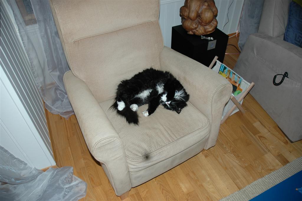

Spragleknas Skrevet 16. desember 2006 Skrevet 16. desember 2006 (endret) Hei fotoguruer! En kompis kjøpte nytt dig.spilrefleks, og får denne sorte flekken på alle bilder (nei, flekken er ikke et sigarett-hull eller liknende. Katta er foresten en hunn-katt ved navn Rolf ) Info: Kamera: Nikon D70s med AF-s dx zoom ED 18-70mm f/3,5-4,5G IF Helt nytt Linse forsøkt renset Hva kan være galt? Irriterende å sende tilbake før juletiden - tar vel evighet før det kommer tilbake. Endret 16. desember 2006 av Okay
Kristallo Skrevet 16. desember 2006 Skrevet 16. desember 2006 Flekker på bildet er nesten alltid støv eller rusk foran bildesensoren, det er utallige tråder om det. Ta et bilde på misnte blenderåpning og se om flekken blir skarpt avgrenset, hvis den blir det så er det nesten garantert rusk i kameraet noe som er relativt greit å fjerne.
Jonna Skrevet 16. desember 2006 Skrevet 16. desember 2006 Hei fotoguruer! En kompis kjøpte nytt dig.spilrefleks, og får denne sorte flekken på alle bilder (nei, flekken er ikke et sigarett-hull eller liknende. Katta er foresten en hunn-katt ved navn Rolf ) Info: Kamera: Nikon D70s med AF-s dx zoom ED 18-70mm f/3,5-4,5G IF Helt nytt Linse forsøkt renset Hva kan være galt? Irriterende å sende tilbake før juletiden - tar vel evighet før det kommer tilbake. 7516248[/snapback] Ligner veldig på det jeg hadde med mitt splitternye Nikon D80.. Stikk innom en fotoforhandler å be de blåse rent på sensoren. Ganske sikker på at det ligger noe "dritt" der.
Bikeridr Skrevet 16. desember 2006 Skrevet 16. desember 2006 Ligner veldig på det jeg hadde med mitt splitternye Nikon D80..Stikk innom en fotoforhandler å be de blåse rent på sensoren. Ganske sikker på at det ligger noe "dritt" der. 7516346[/snapback] Eller gakk hen på apoteket å kjøp en sånn der klystérpumpe til kr 11,90 og blås ren sensoren selv. Har gjordt det selv mange ganger på EOS20D'n min. MvH Bikeridr
Herr Brun Skrevet 16. desember 2006 Skrevet 16. desember 2006 Hvis det der er støv er det virkelig et EKSTREMT tilfelle! Tror ikke en klystérpumpe/lignende fra apotek får has på det.
Black Star Skrevet 17. desember 2006 Skrevet 17. desember 2006 Det ligner faktisk ikke på støv... er nok heller noe mer solid som har satt seg fast på sensoren. Kan lønne seg å ta en titt på den, og prøve å blåse rent, men faren for at det sitter godt virker ganske stor. Den er alltid på samme sted på bildet? Bare for å utelukke objektivet.
Spragleknas Skrevet 17. desember 2006 Forfatter Skrevet 17. desember 2006 Alltid på samme sted, ja. Levere tilbake?
Anew Skrevet 17. desember 2006 Skrevet 17. desember 2006 (endret) Levere tilbake? 7523649[/snapback] Sjekke om det er støv på bildebrikken. Dette bør det være mulig å se med det blotte øye ved å ta av objektivet og se på bildebrikken. Endret 17. desember 2006 av Anew
k-ryeng Skrevet 19. desember 2006 Skrevet 19. desember 2006 Alltid på samme sted, ja. Levere tilbake? Ta det heller med til en fotobutikk og spør om de kan rense det (evt betal dem de kronene de skal ha). Har du kjøpt kameraet der, gjør de det gjerne gratis, har du ikke blir det gjerne likevel billigere enn å sende det inn...
Zimon Skrevet 19. desember 2006 Skrevet 19. desember 2006 Tror også at det er noe dritt som sitter på sensor. Prøv å blåse rent med klyster/ørevask pumpe som fås kjøpt ganske billig på apotek. Som regel må du gå inn i meny på kamera og finne sensor cleaning funksjonen. Dette vipper opp speilet og så kan man ta av objektivet. Bare blås med pumpe ned mot sensor, men vær veldig obs på at du ikke rører sensoer eller annen finmekanikk der inne. Deretter monter objektivet på plass og så skru av kamera (eller hva brukerveiledning sier). Om ikke dette hjelper så må nok ett verksted ta en liten titt på kameraet. Kan hende at de som har solgt kameraet kan få sett på det lokalt, evt sendes eller byttes. Spørs på hvor nytt kameraet er og hvordan policy de kjører.
