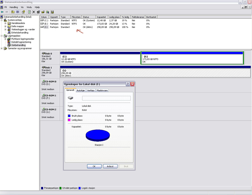

Her om dagen kom jeg borti strømbryteren til skøyteledningen, noe som gjorde at den eksterne Seagate harddisken slo seg av. Mener at den ikke arbeidet med noe da den ble slått av. Da jeg koblet til harddisken igjen stod det "Denne disken er ikke formatert. Vil du formatere nå?". Det ser ut til at filsystemet (NTFS) på harddisken er borte, og maskinen finner bare en uformatert RAW harddisk. Det var mye jeg skulle hatt ut av den harddisken. Noen som vet hva jeg kan gjøre?

Hvordan jeg har fått vite at maskinen sier at disken er RAW, var fordi systemansvarlig på skolen prøvde å kjøre chkdsk på den, men kunne ikke gjøre det fordi den var, ja, RAW. I partition magic kommer det fram både hva disken har blitt kalt, hvilket filsystem det er (FAT32). Kjørte feilsøking på disken via partition magic, og det stod at ingenting var galt. Det vises ikke i oversikten over diskene i enhetsbehandling (tror det var der, men jeg finner ikke fram til dit systemansvarlig var og sjekket) hvilket filsystem det er, mens det står hvilket det er på alle andre disker.
Fant ikke noe eksempel, siden jeg ikke vet hvordan jeg kommer meg dit, men vet at det er noen her inne med et lignende problem som har lagt ut et sånt bilde.

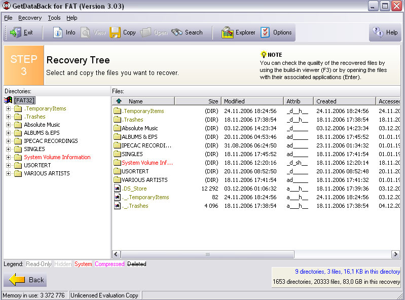

Kjører programmet GetDataBack for FAT. Det ser ut som om den finner alle filene, noe som kanskje kan gjøre at jeg kan laste alt over på en annen harddisk, og deretter formatere den "ødelagte" harddisken. Må visst betale en eller annen sum hvis jeg vil ha filene ut fra harddisken.
Hvis du vil se da ta dine på denne disken så må du forandre noe der.
Det er ikke rart at den vises som RAW.
Det er helt annet som skal stå der enn 52 52 61 41
De 3 første som er EB 58 90 og den 4, 4D, som egentlig en den første for de neste 8 byte.
Så hvis du forandre den 52 52 61 41 til EB 58 90 4D, vil kanskje filene dine kommer opp fra intet.
Det er på sector 63 du skal forandre.
Og for å kontrollere det, du skal se som jeg har bedt om, sector nr 69.
Hvis det står EB 58 90 4D på sector 69 , OK. Hvis ikke, skrive de verdiene som du ser der og ikke de som jeg har lagt her. (fra microsoft)
Det som er skrevet der nå ,er FSinfo fra sector 64, en sector som forandrer seg ikke, dvs at får du den i Bootsector , så er disken Raw.

Har Prøvd litt med GetDataBack (prøveversjon). Den har brukt fire timer, men det ser ut til at den har funnet alle mappene/filene. Noen som vet om filene mister kvalitet hvis man prøver å redde de ut fra en harddisk? Kan ikke prøve å få ut alle filene nå, ettersom jeg ikke har nok plass på maskinen.
Kan til og med spille av sanger fra den "ødelagte" harddisken via GetDataBack. Sjekket hva det kostet for den ordentlige versjonen hvor jeg kan får ut alle filene, og det var på ca 600 kr..
