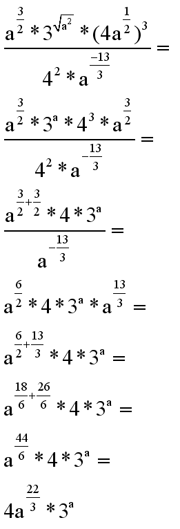

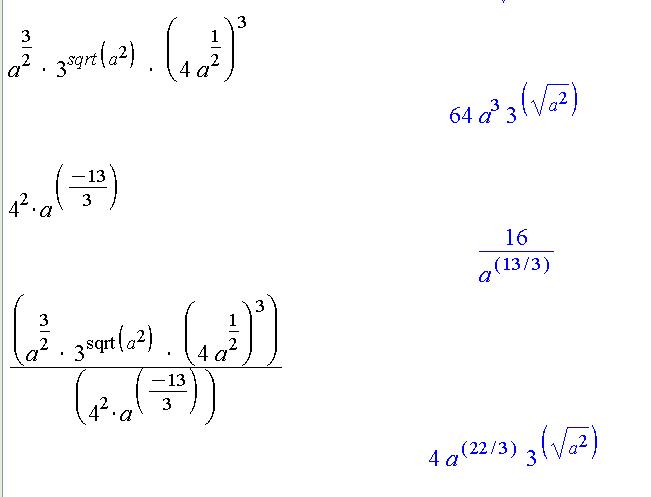

Thorsen Skrevet 7. desember 2006 Skrevet 7. desember 2006 (endret) Noe slikt som dette ? Edit: Hm hvorfor programmet skriver rotenav(a^2) var jo litt rart burde kunne forkortes til bare a. Endret 7. desember 2006 av Thorsen

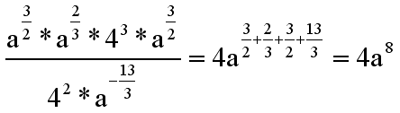

haarod Skrevet 7. desember 2006 Forfatter Skrevet 7. desember 2006 (endret) Burde kanskje føye til at det er snakk om å forenkle uttrykket. Og at svaret er 4a^8 Endret 7. desember 2006 av HKoN-
sberg43 Skrevet 7. desember 2006 Skrevet 7. desember 2006 Jeg kommer til det samme som Thorsen. HKoN-, kan du bekrefte at den siste formelen som Thorsen har skrevet (den store kompliserte i svart tekst) stemmer med oppgaven din? Kanskje du ikke har gjengitt oppgaven helt korrekt?
endrebjo Skrevet 7. desember 2006 Skrevet 7. desember 2006 (endret) Jeg får nesten riktig svar (22/3 er mellom 7 og 8). Kan du ta bilde av oppgaven, slik at vi ikke misforstår oppmerkingen din? Edit: Ehh... det var vel omtrent det samme som Thorsen ja. Endret 7. desember 2006 av endrebjorsvik
MrQuote-on-Quote Skrevet 7. desember 2006 Skrevet 7. desember 2006 (endret) Sikker på du har skrevet inn formelen riktig, brukt parenteser på riktige plasser osv? Får den ikke til å bli 4a^8 i alle fall Edit: Mitt svar er det samme som folk tidligere finner, 4a^22/3 * 3^a, eller 4a^7 * a^(1/3) * 3^a for å si det på en annen måte Endret 7. desember 2006 av jonmagne
endrebjo Skrevet 7. desember 2006 Skrevet 7. desember 2006 (endret) 3^kvadratrot a^2 skal selvfølgelig være tredjeroten av a^2 (som igjen er a^(2/3)). Endret 7. desember 2006 av endrebjorsvik

Thorsen Skrevet 7. desember 2006 Skrevet 7. desember 2006 (endret) 3^kvadratrot a^2 skal selvfølgelig være tredjeroten av a^2 (som igjen er a^(2/3)). 7450548[/snapback] Ble litt lettere da ja 3.rota skrives normalt enten tredjerot eller kubikkrot eller som ^1/3. Endret 7. desember 2006 av Thorsen
haarod Skrevet 17. desember 2006 Forfatter Skrevet 17. desember 2006 Er ikke vant til å skrive formler på pcen, så er ikke helt kjent med hva som blir brukt med det skulle være 3. rot. Det endte med 5+, så er vel fornøyd uansett.
