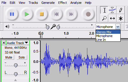

knuthfk Skrevet 7. desember 2006 Skrevet 7. desember 2006 (endret) Skal ta opp den siste Thomas Dybdahl konserten som ligger på nrk.no (fantastisk konsert), og installerte Audacity ettersom det skulle være så enkelt å bruke. Når jeg åpner programmet og skal "recorde" får jeg ikke programmet til å registrere at det går lyd ut av pcn. Trodde programmet automatisk detekterte lyden som kjøres gjennom høyttalerene.. Skjønner ikke hva jeg trenger å endre i innstillingene, finnes det noen guide til dette noe sted? Og kan det tenkes at lydkortet mitt ikke støtter denne muligheten? (har en Dell Inspiron 6400, SigmaTelAudio) Forøvrig også prøvd Screamer Radio uten hell. PS: når jeg går på "egenskaper" under volumkontrollen og merker for "innspilling" får jeg bare opp innspilling og mikrofon. Har sett at jeg skal få opp en "stereo mix" eller lignende, men den ser jeg ikke noe sted.. Forsøkte å laste opp et skjermbilde, men nå får jeg ikke til det heller. Kløne idag Endret 7. desember 2006 av knuthfk
Harald Staff Skrevet 7. desember 2006 Skrevet 7. desember 2006 Det skal være en dropdown på en av verktøylinjene der WaveMix Out er et valg. Velg i så fall den. Du har funnet problemet, lyden ligger ikke på mikrofoninngangen. Verktøylinjer av-på finner du i File - Preferences, fane Interface. Medmindre min versjon er for gammal da... HTH. Beste hilsen Harald
mandela Skrevet 7. desember 2006 Skrevet 7. desember 2006 du skal bruke "stereo mix" fra dropdown, den skal du få uansett hva du gjøre annet med lyd på pc såvidt jeg vet, har hatt dell (inspiron 500m) med SigmaTelAudio og det funket fint der
knuthfk Skrevet 7. desember 2006 Forfatter Skrevet 7. desember 2006 Det skal være en dropdown på en av verktøylinjene der WaveMix Out er et valg. Velg i så fall den. Du har funnet problemet, lyden ligger ikke på mikrofoninngangen. Verktøylinjer av-på finner du i File - Preferences, fane Interface. Medmindre min versjon er for gammal da... HTH. Beste hilsen Harald 7446667[/snapback] Jeg har versjon 1.2.6. Finner bare en dropdown boks og de rkan jeg kun velge mellom mikrofon og innlinje (har norsk språk). Ingen av de alternativene hjelper meg
knuthfk Skrevet 7. desember 2006 Forfatter Skrevet 7. desember 2006 du skal bruke "stereo mix" fra dropdown, den skal du få uansett hva du gjøre annet med lyd på pc såvidt jeg vet, har hatt dell (inspiron 500m) med SigmaTelAudio og det funket fint der 7447259[/snapback] Hvilken dropdown snakker du om der? Når jeg går på "volumkontroll" > "alternativer" > "egenskaper" og merker for innspilling får jeg kun anledning til å endre fluebeinet i 2 bokser - "Innlinje" og "Mikrofon". Alternativet stereo mix har jeg ikke sett noe sted.. Har jo en nesten ny PC, men kan det være noe med lydkortet?
endrebjo Skrevet 7. desember 2006 Skrevet 7. desember 2006 (endret) Jeg har i det siste sett en del problemer med Stereo Mix på Dell med SigmaTel. F.eks her. Stereo Mix finnes rett og slett ikke der. Endret 7. desember 2006 av endrebjorsvik
knuthfk Skrevet 7. desember 2006 Forfatter Skrevet 7. desember 2006 hjelper dette? 7448261[/snapback] Forsåvidt. Skjønner nå i hvilken dropdown boks jeg skal lete, men i min dropdown boks finner som beskrevet kun opsjonene "mikrofon" og "linje inn". Betyr dette at lydkortet mitt er for dårlig? Hadde tenkt å få inn Dybdahl konserten på MP3 spilleren før jeg skal reise bort i helgen, men det ser altså dårlig ut...
mandela Skrevet 7. desember 2006 Skrevet 7. desember 2006 (endret) tar 12.33 sekunder å finne noe som kan hjelpe ved å bruke en søkemotor med riktig søkeord, i dette tilfelle f.eks. "sigmatel audio no stereo mix" http://www.ekhoury.com/2006/08/25/sigmatel...port-for-dells/ lykke til Endret 7. desember 2006 av mandela
knuthfk Skrevet 7. desember 2006 Forfatter Skrevet 7. desember 2006 (endret) tar 12.33 sekunder å finne noe som kan hjelpe ved å bruke en søkemotor med riktig søkeord, i dette tilfelle f.eks. "sigmatel audio no stereo mix"http://www.ekhoury.com/2006/08/25/sigmatel...port-for-dells/ lykke til 7448648[/snapback] nå fungerer det. Får tatt opp lyd. Bare ett siste spm siden jeg nå har fått så mye god hjelp, har prøvd å justere litt på innstillingene, men får uansett et ekko i bakgrunnen når jeg tar opp. Hva er det jeg har stilt feil? edit: Har nå fått det til. Måtte bare skru mikrofonen helt av. Lyden blir noe svakere etter opptak, slik at jeg må forsterke den et par hakk ved å stille volumet så mye som 21 db +. Dette forringer vel lyden eller? takk alle!! Endret 7. desember 2006 av knuthfk
