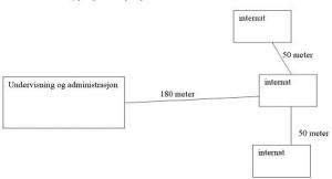

Staven folkehøgskole er under planlegging. I den forbindelse ønsker prosjektledelsen ved skolen å utrede bruken av informasjonsteknologi ved skolen.
Skolen består av 4 bygg. Et bygg for undervisning og administrasjon og en internatdel bestående av 3 bygninger. Bygget for undervisning og administrasjon ligger 150 meter fra internatbyggningene. Mens de tre internatbyggningene ligger 50 meter i fra hverandre.
Staven folkehøgskole skal ha egen linje med fordypning i informasjonsteknologi og skal i den forbindelse ha to egne datarom med 10 maskiner i hvert rom. I tillegg til maskinene på skolen, skal også internatdelen av skolen være knyttet til skolens nettverk.
Din jobb er gi folkehøyskolen forslag til hvordan de kan få et stabilt, sikkert og funksjonelt nettverk som dekker skolens behov.
Bruk forberedelsen til å skaffe deg nødvendig informasjon om aktuelt utstyr og ulike standarder som bør brukes. Du skal konsentrere deg om nettverksløsningen, andre tar seg av innkjøp av datamaskiner.

Men her er noen ting å tenke på:
- Fiber mellom byggene. (Da har man kapasitet i massevis)
- Strukturert kabling i byggene med cat6
- Planlagt WLAN i alle bygg og utvendig?
- Bare WLAN i internat?
- Eget admin og elevnett?
Det hørtes bra ut ja. Hadde tenkt det kunne være WLAN kun i internat-byggene, men kan jo kanskje ha det i hovedbygget også. Når det gjelder eget admin og elevnett så tror jeg ikke det er viktig. Men takk for hjelpen.
Åssen topologi ville dere valgt? Stjerne, buss eller ring?
Burde jeg ha en repeater i mellom internatbyggningene?
Og kanskje en bro mellom internatet og hovedbygget? Eller trenger jeg ikke det når jeg har fiber?
Noen spesiel måte å få nettverket sikkert på? (Brannmur)
Bare å hjelpe mer hvis noen vil.
Og ja, det er heldagsprøve i morgen ;)

Bruk fiber, da trenger du ikke brigde eller repeater (som er gammeldags nesten)
Siden det er skole, skal det vel kanskje være mulighet for å ha en "pc-lab" hvor man kan sette opp/prøve ut nettverk selv utenom skolenettverket?
