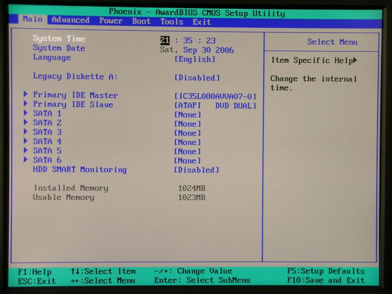

Harald2011 Skrevet 3. desember 2006 Forfatter Skrevet 3. desember 2006 (endret) Et bilde av den samme biosen bare med cdrom detekted Der det står primary IDE slave/ mater: "cdrom type" der cdrom typen skl stå, stårr det ingen verdens ting selvom cdR er kobla til riktig Endret 3. desember 2006 av Harald2011
zhitler Skrevet 3. desember 2006 Skrevet 3. desember 2006 Har du mer tilkoblet den Ide kabelen som går til cdrom? Og regner med at den står i riktig port på hk?
zhitler Skrevet 3. desember 2006 Skrevet 3. desember 2006 Og ser at du har setup default på F5 i Bios... Står nede på bildet:)

Gjest Slettet+6132 Skrevet 3. desember 2006 Skrevet 3. desember 2006 (endret) Hvorfor svarer en rekke totalt ukyndige i denne tråden? Bios screenshot viser jo klart at CD/DVD er oppdaget.. Det er *åpenbart* at den blir det. Trådstarter prøver jo stadig vekk å installere OS. Hvordan kan han det uten å ha en CD/DVD i stasjonen? Hvordan kan han få BSOD uten å kjøre en installasjons-CD/DVD i en stasjon som Bios finner? Kan dere svare på det folkens? Svaret er enkelt.. Trådstarter overlater jobben med å bygge PC/installere OS til noen som gjør dette i blinde.. f.eks. en lokal "nerd". Å levere den til en butikk som ikke engang har solgt delene er selvsagt ett alternativt. Regn med uvillighet.. ventetid.. og høy pris.. PS. For meg høres det mer ut som om trådstarters hk krever noen sære drivere (via diskett) for å komme seg gjennom installasjonen. Forutsatt at han har klart å koble ledninger korrekt og satt korrekte verdier for IDE/SATA i bios. (tvilsomt utifra innleggene hans). Endret 3. desember 2006 av Slettet+6132

zhitler Skrevet 3. desember 2006 Skrevet 3. desember 2006 Bios screenshot viser jo klart at CD/DVD er oppdaget.. Det er *åpenbart* at den blir det. Les 1 gang til du;) Bildet var av en tilsvarende Bios...tror jeg...hehe

Harald2011 Skrevet 3. desember 2006 Forfatter Skrevet 3. desember 2006 Bios screenshot viser jo klart at CD/DVD er oppdaget.. Det er *åpenbart* at den blir det. Les 1 gang til du;) Bildet var av en tilsvarende Bios...tror jeg...hehe 7418707[/snapback] Var nok ikke min bios nei;) Sende tilbake hk ja? hmm.. så mye stress:P
Gjest Slettet+6132 Skrevet 3. desember 2006 Skrevet 3. desember 2006 (endret) Bios screenshot viser jo klart at CD/DVD er oppdaget.. Det er *åpenbart* at den blir det. Les 1 gang til du;) Bildet var av en tilsvarende Bios...tror jeg...hehe 7418707[/snapback] Tror... er stikkordet her.. Ikke lett å følge spørsmålene ..eller mangel på forståelig info fra trådstarter.. Faktum er at du får ikke BSOD under forsøk på installasjon uten at CD/DVD-drev er "detected" i Bios. Jeg står fortsatt på at kyndig hjelp av en "lokal nerd" eller mer inngående studie av hk-manual.. kombinert med sjekk/dobbeltsjekk av koblinger.. jumpere (Master/Slave/CL) etc. ... vil hjelpe betraktelig.. Endret 3. desember 2006 av Slettet+6132

Makky Skrevet 4. desember 2006 Skrevet 4. desember 2006 Bios screenshot viser jo klart at CD/DVD er oppdaget.. Det er *åpenbart* at den blir det. Les 1 gang til du;) Bildet var av en tilsvarende Bios...tror jeg...hehe 7418707[/snapback] Tror... er stikkordet her.. Ikke lett å følge spørsmålene ..eller mangel på forståelig info fra trådstarter.. Faktum er at du får ikke BSOD under forsøk på installasjon uten at CD/DVD-drev er "detected" i Bios. Jeg står fortsatt på at kyndig hjelp av en "lokal nerd" eller mer inngående studie av hk-manual.. kombinert med sjekk/dobbeltsjekk av koblinger.. jumpere (Master/Slave/CL) etc. ... vil hjelpe betraktelig.. 7418795[/snapback] Les flere av postene hans. Når han går inn i bios, så finner den ikke cd-rommen.
