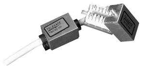

Big_JT Skrevet 30. november 2006 Skrevet 30. november 2006 Skjøten jeg bruker ser slik ut: Du får tak i den igjenom elektrobutikker gjennom el.nr: 6972900 Muligens andre butikker har den også. (Handler gjennom grosist selv, men vil tro "elektrikker" butikker har denne eller kan skaffe.)

claus erik Skrevet 30. november 2006 Forfatter Skrevet 30. november 2006 Har vurdert det med å sette inn switch. Hastigheten er ikke no problem, skal bare brukes til internett (5mbit). Det viktigste er at det er stabilt. Men jeg ønsker også fleksibiliteten å ha alle kontaktene på patchepanelet... Så de skjøtestykkene til Big_JJ, de så fine ut. Fant pris på 200,- inkl mva Det blir 1600 det... http://www.elhandel.no/catalog/product_inf...a7cfdb7f494f8ab Vi handler også gjennom grossit. Tror du det blir vesentlig billigere? får ikke sjekka nå... Tar man med arbeidskostnader er det kanskje billigere å bytte hele kabelen... Må sjekke litt ut om de ligger i rør og sånn. Hvordan vil det funke å bruke bare vanlige kroneplinter? de som er der fra før... Vil det bli for ustabilt? Avstanden det er snakk om er runt 30m. Rommet hvor de er skjøta nå, ligger rett over rommet med patchepanelet, men jeg tror kabelen går en lang omvei (20m). Fra Skjøten og til kontaktene er det 10-15m
