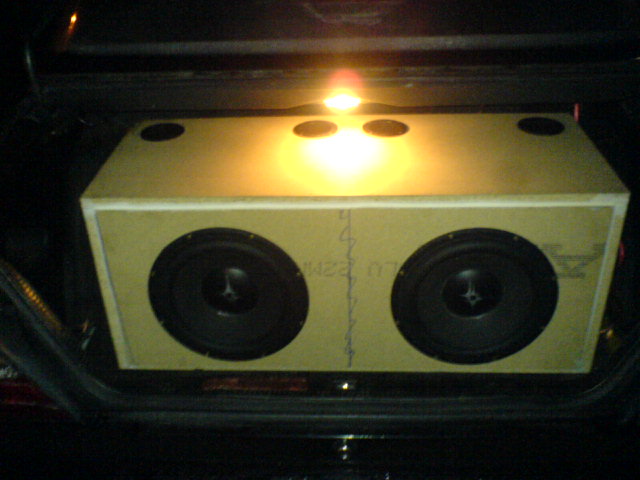

Zaniac Skrevet 27. november 2006 Skrevet 27. november 2006 (endret) Hei alle sammen Er ny her og bare lurer på en ting.. Er det noen som vet åssen materiale som er best å lage en bass-kasse av?? Jeg har 2x12" peerless XLS. Har litt peiling på å bygge kasser.. har en som de står i nå men trenger å bygge en ny en.. Står i en mercedes 230E(men har snudd høytalerene med magneten ut Blir en DEL bedre lyd da ja ) Endret 27. november 2006 av Zaniac
Fisk1 Skrevet 27. november 2006 Skrevet 27. november 2006 MDF-plater er det beste materiale for basskasser. Spon gir dårlig resonans og dessuten er det spinkelt. MDF er derimot mye tyngre.
epifant Skrevet 27. november 2006 Skrevet 27. november 2006 Tyngde har i prinsippet ingenting å si for basskasser, det er STIVHETEN som gjelder. Snarere tvert imot egentlig, høyere masse vil flytte resonansene NED i frekvens, hvor man helst ikke vil ha dem ettersom det er nettopp der det er masse energi i en basskasse To 12-tommers XLS flytter endel luft, så jeg ville nok enten gått for 22mm gulvspon eller 19mm MDF eller kryssfinèr med endel avstivninger. Husk å beregne litt ekstra kassevolum ettersom avstivningene tar opp litt plass.

Zaniac Skrevet 28. november 2006 Forfatter Skrevet 28. november 2006 takk for svar.. men lurte på en ting til.. noen idè om hvordan jeg kan dempe ristinga fra lokket?? det rister som FAEN for å si det mildt..hehe.. ikke noe gøy vet det er mange som anbefaler "Brown Bread" men hvor kan jeg få tak i det da?? har let overalt men finner det ikke :S

epifant Skrevet 28. november 2006 Skrevet 28. november 2006 Morel.no har BrownBread, Installbay.no har STP, Decibelprodukter har Swedac
