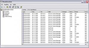

trykker jeg på "egenskaper" på en av feilene så står følgende melding der:
Finner ikke beskrivelsen for hendelses-ID ( 0 ) i kilde ( ). Den lokale datamaskinen har kanskje ikke den nødvendige registerinformasjonen eller meldings-DLL-filer for å vise meldinger fra en ekstern datamaskin. Du kan bruke /AUXSOURCE= flag for å hente tilbake denne beskrivelsen. Se Hjelp og støtte for detaljer. Følgende informasjon er en del av hendelsen: 6.
Det er vel bare hvis det står "feil" eller "warning" under kolonnen til venstre at koden er interessant. Hvis du ikke har noen feil der, så har det sannsynligvis ikke skjedd noe alvorlig krasj.

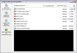

gikk inn på legg til eller fjern programmer på kontrollpanelet idag. Tenkte jeg skulle prøve å slette noen av programmene som jeg nettopp har lagt inn for å se om problemet var der, men det var jo enklere sagt enn gjort. Vinduet blir helt svart når jeg blar nedover på lista.

Reinstallere skjermkortdriveren?
Hardwarefeil - begynner skjermkortet å synge på siste vers?
Tror allikevel en 'repair' kan være verdt et forsøk

tror nok ikke skjermkortet holder på å ta kvelden, har nettopp kjøpt det, et X1950pro, og det er bare i det vinudet der jeg har sett det enda. Det virker nesten som om det er noe som hindrer meg i å spille, gjennopprette systemet, og slette programmer. Virker som om det er noe som hindrer meg i å ordne opp. Kansje jeg skal ta en online virusscan bare for sikkerhets skyld.

jepp, tok å kjørte den testen, ingenting som kom opp. Da den var ferdig forsvant vinduet. Og forresten ang. det vinduet i legg til og fjern programmer, så fant jeg resten helt nederst i vinduet. Virka som om hele vinduet hadde blitt forleget maaaange ganger. Scanna også over med spyware dcotor, ad-aware se professional og nod32 en gang til. Fant 11 infections hos spyware dcotor, og nod32 er ikke helt ferdig enda, men ingen virus så langt. Renska dessuten opp i registret litt også, får se om det hjelper.
