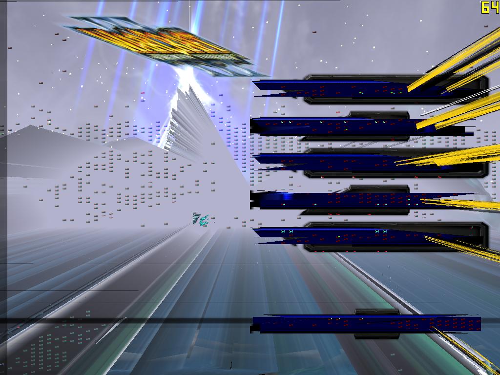

nabbskall Skrevet 24. november 2006 Skrevet 24. november 2006 (endret) Hei, fikk endelig mitt andre gainward 7600gt kort, da jeg koblet dem sammen, og aktiverte sli, har jeg fått fullt av artefacts i spill, er helt umulig å spille, prøvde å starte opp med KUN det nye kortet, og det funker visst ikke, pcen booter, men skjermen forblir svart, prøver å boote med det gamle, og det funket... har jeg rett og slett fått et defekt kort fra komplett? kjøpte kortet på demovarer! EDIT: har nå funnet ut at det var HKET hele tiden.. msi k9n sli... skal ALDRI mer kjøpe noe fra msi :@ har alltid vert problemer med HKene deres som jeg har hatt.. nå er det vell bare å vrake HKEt og kjøpe et nytt et fra asus MOD STENG TRÅD! Endret 25. november 2006 av Storleer
nabbskall Skrevet 24. november 2006 Forfatter Skrevet 24. november 2006 F*** altså.. nå har jeg tatt ut det nye kortet, men det gamle kortet er dårligere! nå er det fult av artefacts det og, og bare halvparten av så mye fps som den skal ha til vanlig! hva er det som forårsaker dette? :S dekker garantien/komplett noe av dette? har selvfølgelig husket på å deaktivere sli....

nabbskall Skrevet 24. november 2006 Forfatter Skrevet 24. november 2006 F*** altså.. nå har jeg tatt ut det nye kortet, men det gamle kortet er dårligere! nå er det fult av artefacts det og, og bare halvparten av så mye fps som den skal ha til vanlig! hva er det som forårsaker dette? :S dekker garantien/komplett noe av dette? har selvfølgelig husket på å deaktivere sli.... 7352379[/snapback] Komplett har ikke noe å gjøre med det "gamle" korte ditt. Har du de siste Nvida driverene? Har du nok strøm for 2 kort i sli? 7352449[/snapback] har de siste driverne, og har en 500W strømforsyning, det burde jo være nok? hva mener du med at komplett ikke har noe å gjøre med det "gamle" kortet mitt? jeg kjøpte det jo der >< og det ville ikke blitt ødelagt hvis ikke det forbaskede "nye" kortet hadde ødlagt det...

Nordmoen Skrevet 24. november 2006 Skrevet 24. november 2006 har de siste driverne, og har en 500W strømforsyning, det burde jo være nok? hva mener du med at komplett ikke har noe å gjøre med det "gamle" kortet mitt? jeg kjøpte det jo der >< og det ville ikke blitt ødelagt hvis ikke det forbaskede "nye" kortet hadde ødlagt det... 7352472[/snapback] De har ikke noe med at det "gamle" korte ble ødelagt av det nye, sånnt skjer på egen risiko, hvis ikke du fortsatt har noe garanti igjen på det gamle. Det med artifacktene er for meg et mysterium, det er ikke strøm eller varme regner jeg med(?), kan det være 4 pin molexen din som har tatt kvelden?(tviler egentlig da skulle du fått opp noe sånnt som "Nvidia skjermkorte får ikke nok strøm". Beklager... Jeg aner ikke
tobbesen Skrevet 24. november 2006 Skrevet 24. november 2006 last ned drivercleaner. fjern driverne, last eventuellt ned gamle drivere
nabbskall Skrevet 24. november 2006 Forfatter Skrevet 24. november 2006 strømmen er ok, kortet ligger på 30 grader, men skal prøve å laste ned drivercleaner! takk for tipset

nabbskall Skrevet 25. november 2006 Forfatter Skrevet 25. november 2006 Hei prøv de eldre driverne . De som starter med 80xxx. Jeg hadde problemer med alle 90xx driverne. Alltid gøy med de nyeste men det er vert et fosøkOg du har enabla sli i bios ( Bare for for og vere sikker) Har selv 7600gt pov 7353910[/snapback] oki, og ja, har enabla i bios =P men det virker som om kortet jeg bestilte var defekt.. nå er også det jeg hadde fra før av defekt og fullt av artefacts...

nabbskall Skrevet 25. november 2006 Forfatter Skrevet 25. november 2006 tror nok kortet bare er blitt ødelagt... har ominstallert driverne, men er fortsatt fullt av artifacts..

nabbskall Skrevet 25. november 2006 Forfatter Skrevet 25. november 2006 ja, jeg tror egentli garantien på det gamle dekker dette? står jo 36 mnd garanti på det, kortet er max 3 måneder gammelt =/ ganske irriterende det skal bli ødelagt da... men nå merket jeg på expertool at memeory clock står på 700, før sto den på 1400 :S hva er dette for noe? tror nok det blir å ringe komplett på mandag...
