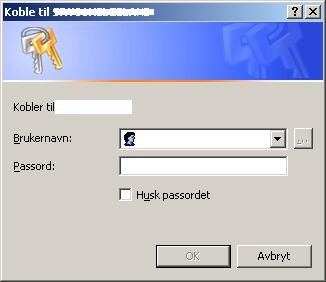

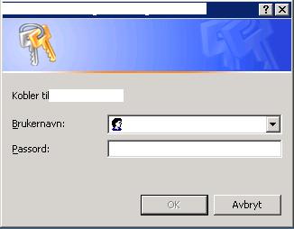

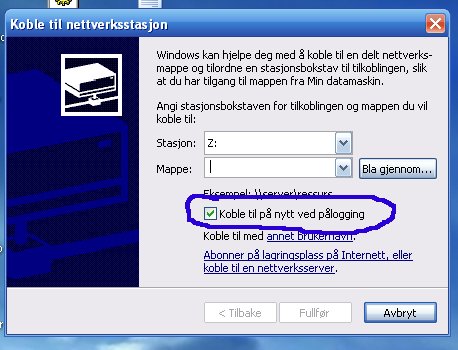

Lurer på om nokon veit kos ein aktiverer slik at ein kan hake av for at Windows Media Center skal huske passordet på \\server\share
Sjå vedlagte bilder.
Det som har hake er tatt frå ein Windows XP Pro. Det uten hake er Media Center.
Nokon som veit kos eg aktiverer haken på Media Center?

Mulig jeg er på tynn is nå men er ikke det bare å hake av for gjenopprett tilkoblingen ved pålogging?
Eller har jeg missforstått?.
