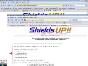

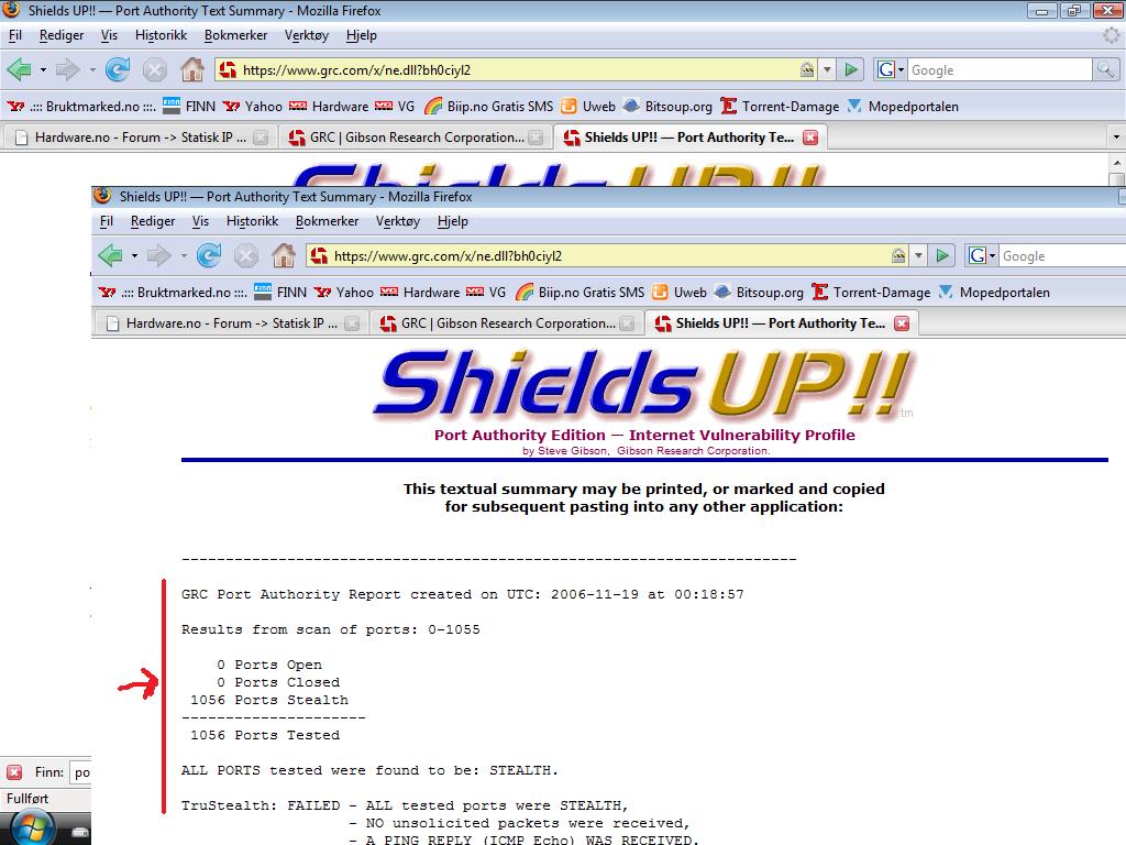

benbeni89 Skrevet 19. november 2006 Forfatter Skrevet 19. november 2006 Ta turen hit, og ta den testen som sjekker for åpne porter. Da vet du i det minste om porten du har åpnet faktisk er åpen. Er porten åpnet og DC++ konfigurert som det skal, så kan ikke jeg tenke meg hva som er galt. Og du er sikker på at du ikke har Windows Firewall (eller liknende) kjørende i bakgrunnen? 7310628[/snapback] Jeg gikk inn på den siden du sa.. Men vet ikke helt om jeg gikk på riktig plass for å skjekke.. Men kom dette når jeg scanna..
qualbeen Skrevet 19. november 2006 Skrevet 19. november 2006 Har satt inn den externe ip`en ja. OGså åpna port. Men det står at ikke brnnmuren på routeren er slått på. Så åssen brannmur er det da? Har AVG antivirus..7305581[/snapback] Jeg tenkte på brannmuren på pc'n din, hvis du har en. Kjører du WinXP SP2 eller nyere så ville du visst det hvis du ikke har brannmur (da får du masse advarsler og røde varsellys, operativsystemet maser helt til du installerer/aktiverer brannmur) Jeg gikk inn på den siden du sa.. Men vet ikke helt om jeg gikk på riktig plass for å skjekke.. Men kom dette når jeg scanna..7313530[/snapback] Jeg ser at du fant frem til "ShieldsUp!" iallefall, og det er jo rett. Et sted der kan du også skrive inn hvilke porter du ønsker å teste, det er jo en enklere og raskere metode enn å teste alle...
benbeni89 Skrevet 19. november 2006 Forfatter Skrevet 19. november 2006 Har satt inn den externe ip`en ja. OGså åpna port. Men det står at ikke brnnmuren på routeren er slått på. Så åssen brannmur er det da? Har AVG antivirus..7305581[/snapback] Jeg tenkte på brannmuren på pc'n din, hvis du har en. Kjører du WinXP SP2 eller nyere så ville du visst det hvis du ikke har brannmur (da får du masse advarsler og røde varsellys, operativsystemet maser helt til du installerer/aktiverer brannmur) Jeg gikk inn på den siden du sa.. Men vet ikke helt om jeg gikk på riktig plass for å skjekke.. Men kom dette når jeg scanna..7313530[/snapback] Jeg ser at du fant frem til "ShieldsUp!" iallefall, og det er jo rett. Et sted der kan du også skrive inn hvilke porter du ønsker å teste, det er jo en enklere og raskere metode enn å teste alle... 7313587[/snapback] Ok.. Jeg har Windows Vista.. Men hvis det er noen som vet hvor jeg skal gå å skrive inn port for å teste den. Kan de ikke forklare hvor jeg skal gå?
qualbeen Skrevet 19. november 2006 Skrevet 19. november 2006 hvilken port er det du har åpnet for i router? (altså; hvilken port ønsker du å teste?) Og jeg tipper du bruker windows firewall (hvis den heter det i Vista). Se om du finner den på "kontrollpanel -> security center" eller noe sånt. Applikasjonen som skal bruke aktuell port må få godkjenning derfra. På grc kan du teste en enkelt port via url'en https://www.grc.com/x/portprobe=80 (bytt ut 80 med den porten du ønsker å teste). Eventuelt har de nederst på ShieldUp!-siden et felt man kan skrive inn flere porter og teste dem alle

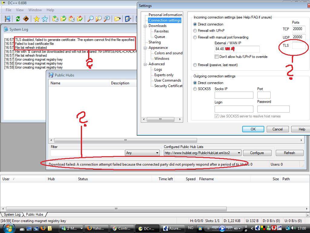

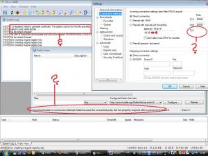

benbeni89 Skrevet 19. november 2006 Forfatter Skrevet 19. november 2006 (endret) hvilken port er det du har åpnet for i router? (altså; hvilken port ønsker du å teste?) Og jeg tipper du bruker windows firewall (hvis den heter det i Vista). Se om du finner den på "kontrollpanel -> security center" eller noe sånt. Applikasjonen som skal bruke aktuell port må få godkjenning derfra. På grc kan du teste en enkelt port via url'en https://www.grc.com/x/portprobe=80 (bytt ut 80 med den porten du ønsker å teste). Eventuelt har de nederst på ShieldUp!-siden et felt man kan skrive inn flere porter og teste dem alle 7315754[/snapback] Jeg har gått inn på Windows Firewall og godkjent DC++, det var godkjent fra før og. Men når jeg skal teste portene, så kommer det: Status: Stealth, på alle portene jeg tester. Hva vil det si? EDIT: Her kan du se et bilde av DC++: Endret 19. november 2006 av benbeni
Lars Dongeri Oppholdsnes Skrevet 19. november 2006 Skrevet 19. november 2006 I DC++ må du både åpne port og legge inn ekstern IP. Dette gjøres best ved å ha statisk lokal IP og fast adresse på den eksterne. Det er flere som leverer gratis fast adresse: no-ip.com og dyndns er to. Da kan du legge inn din eksterne ip i DC++ som f.eks: meg.no-ip.info Uansett så er det greit å få DC++ til å fungere OK med din normale eksterne ipadresse før du blander inn nye faktorer
