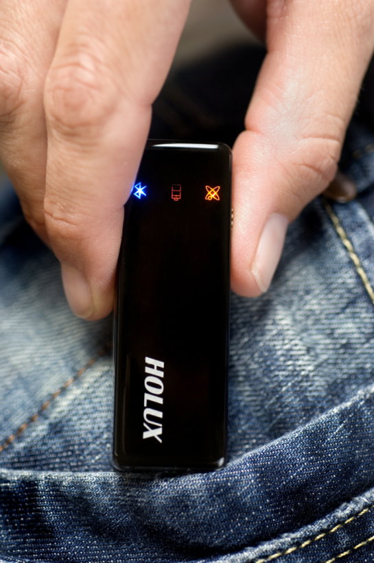

Hei,
Har installert TomTom 6.0 på min Nokia N80 og valgte å kjøpe Holux 240 som GPS-mottaker (ettersom dette var den minste og mest hendige jeg fant), dette ser desverre ut til å fungere dårlig!

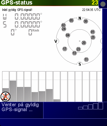

Jeg sliter med å få satellite lock selv i åpne lokasjoner. På toppen av kontoret der jeg jobber, uteplass i 7. etg uten noen høye bygninger rundt fikk jeg etter en tid satellite lock. Dette får jeg derimot ikke på gateplan, selv om gaten er bred og husene rundt ikke er høyere enn 4 etg.
Er det andre som også har negative erfaringer med Holux 240? Lurer på om jeg kun skal sende tilbake denne enheten til nettbutikken jeg kjøpte den fra, eller om jeg skal bytte den til en annen modell som f.eks. TomTom eller til Holux 236?
Skjermvisning av at jeg ikke får satellite lock på stor åpen plass (Oslo):
Men liten og fin er den, uten at det hjelper når den ikke funker...

Har selv Holus 236 som jeg brukte til N80, og bruker til E61 i dag. Null problemer til nå. Bruker den også sammen med FSC Loox 720 med Tomtom 5. På E61 har jeg ingen kartprogram nå, men har de standard navigasjons greiene som lå på telefonen når jeg kjøpte den, og får lock etter 15 sek eller noe. På N80 brukte jeg den med Tomtom 6, og hadde lock etter omtrent 20-30 sek. Følte det var litt tregt, men var jo tydeligvis langt bedre enn ingenting!
Har aldri opplevd drop-out eller liknende med Holux 236, hverken på pc, pda eller telefon. Strålende fornøyd! :thumbup: Litt større enn 240, javel, men passer fremdeles i lomma. Ellers er jo chipsettet SiRF star III og greier på 236 også, så teknologien er den samme.
