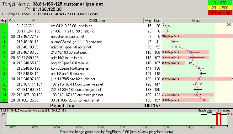

Såkk Skrevet 20. november 2006 Skrevet 20. november 2006 (endret) Fikk GET idag å kan ikke spille på nett (lyse servere) grunnet packet loss. faen ta sjekk vedlegg http://www.ipv6.aorta.net/ (( Endret 20. november 2006 av Seinfeldt

joschram Skrevet 21. november 2006 Skrevet 21. november 2006 Nå har jeg tracet og pinget diverse servere i norge, sverige, danmark, tyskland og usa. Foreløpig ser det ut som no-oslxxx-xxx.aorta.net [213.46.177.49] er den store synderen. Her forsvinner 30-60% av alle pakker. Å pinge den fungerer greit, men den klarer tydeligvis ikke å sende/motta pakker videre i nettet. Dette gjelder både til uninett og til andre nettverk.
huron Skrevet 21. november 2006 Skrevet 21. november 2006 (endret) Nå har jeg tracet og pinget diverse servere i norge, sverige, danmark, tyskland og usa. Foreløpig ser det ut som no-oslxxx-xxx.aorta.net [213.46.177.49] er den store synderen. Her forsvinner 30-60% av alle pakker. Å pinge den fungerer greit, men den klarer tydeligvis ikke å sende/motta pakker videre i nettet. Dette gjelder både til uninett og til andre nettverk. 7328071[/snapback] Mulig det er andreveien? Kan noen som sitter på lyse eller uninett pinge "utenifra" for og se om pinglossen oppstår da? Så hjelper vi kanskje get-teknikkerene med å feilsøke litt? Edit: Gjerne legge med en traceroute (84.212.204.* (hvelg mellom 1-245) Endret 21. november 2006 av huron

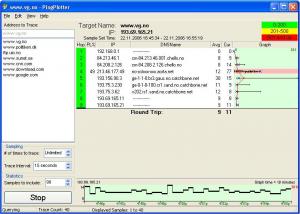

joschram Skrevet 22. november 2006 Skrevet 22. november 2006 (endret) Ikke rart det går tregt enkelte steder. Sjekket med pingplotter (www.pingplotter.com). Vedlagt er resultatet jeg fikk når jeg tracet www.vg.no 40 ganger. Ca 50% pakketap på no-oslxxx-xxx.aorta.net [213.46.177.49] Edit: Har nå også sendt info + link til bildet under til Get. Håper de klarer å ordne opp nå som jeg har gitt dem beskjed hvor feilen er. Endret 22. november 2006 av joschram
huron Skrevet 22. november 2006 Skrevet 22. november 2006 Edit: Har nå også sendt info + link til bildet under til Get. Håper de klarer å ordne opp nå som jeg har gitt dem beskjed hvor feilen er. 7337393[/snapback] Hvis du leser hele tråden vil du se at jeg har sendt en mail til get med referangse til dette forumet. Det har nok hjulpet till litt med feilsøkingen hos get teknikkerene Det har også kommet et svar fra på en mail fra en annen som har sendt mail til kundeservice hvor dem forklarer at dem holder på og løsrive seg helt fra deres tidligere eier. Dette gjelder nok aorta.net også ettersom dette ser ut til å være noe upc drifter (google aorta.net frks...) Så etter denne mailen så er nye peering-avtaler på vei. Vi får nå bare håpe at det blir en bra avtale. Tiden får vise. Og i mellomtia så får vi håpe på det beste Om salget av upc norge er en direkte følge at vi har fått redusert hastigheten fra aorta/upc sitt gamle nett er jo noe man bare kan spekkulere i.
