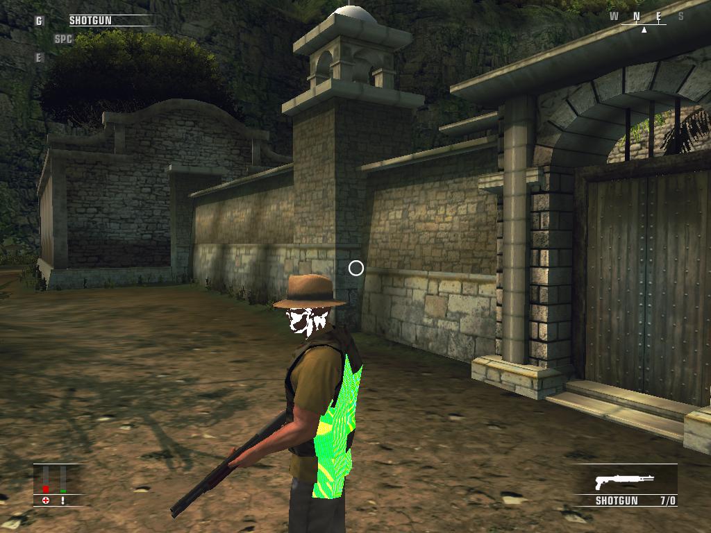

torleife Skrevet 12. november 2006 Skrevet 12. november 2006 Hei! Lurte på om noen kunne kommentere en mistanke jeg har. Har etter mye om og men fått en ny pc opp og gå. Men nå er det grafikkfeil i alle spill jeg prøver. Mistenker at skjermkort kan være skadet. Rundet hitman blood money uten problemer for 1mnd siden. Så fikk jeg tilsendt skjermkortet mitt uemballert inne i et kabinett, fikk litt juling. Nå er det feil i hitman, Civ 4 og splintercell. Typisk feil er som i vedlagte bilde. torleif
Pastafarian Skrevet 12. november 2006 Skrevet 12. november 2006 Oppgi HW osv Noen muligheter: Driverfeil, løsning oppdater drivere. Varme problem, sjekk temps. Om 7900GT kanskje minnebuggen, bare å sende kortet i retur. Eller selvfølgelig som du sier en eller annen skade.
torleife Skrevet 12. november 2006 Forfatter Skrevet 12. november 2006 Har ikke overklokket nei. Er forøvrig Geforce 7600 GS Sjekket temperaturen,, ligger på normalt på rundt 50 C og øker opp mot 75 C før det klikker. Antar at det ikke er helt bra? Er vifteløst kort og ikke no rusk /støv på det.
NoWiSee Skrevet 12. november 2006 Skrevet 12. november 2006 Mistenker at skjermkort kan være skadet. Rundet hitman blood money uten problemer for 1mnd siden. Så fikk jeg tilsendt skjermkortet mitt uemballert inne i et kabinett, fikk litt juling. 7268537[/snapback] Du fikk tilsendt skjermkortet ditt uemballert inne i et kabinett? Har du sendt det i posten eller noe slikt ? For det er isåfall snakk om en transportskade.. lite drivere kan fikse på det.
Pastafarian Skrevet 12. november 2006 Skrevet 12. november 2006 Du kan jo prøve å sette en vifte til å blåse på det og se om det blir bedre.
Mit Skrevet 12. november 2006 Skrevet 12. november 2006 75c er mye, putt en vifte på det. mye mulig det hjelper.
torleife Skrevet 12. november 2006 Forfatter Skrevet 12. november 2006 Fikk det tilsendt i posten av forhandler ja, uemballert i kabinettet. Kunne vel like godt kjørt det en runde i tørketrommelen. Så iom at det funket før bra før disse skadene er det vel fysiske skader. Har satt en 2000W vifteovn mot kortet nå, klarer å holde temperaturen nede, dog ikke et optimalt oppsett

mkon Skrevet 12. november 2006 Skrevet 12. november 2006 Kan være skade på kortet, men test nye eller forskjellige drivere. Jeg har et 7300Gs og overklokka har det en max temp på load 72 grader. Er varmt, men er langt nært altfor varmt
