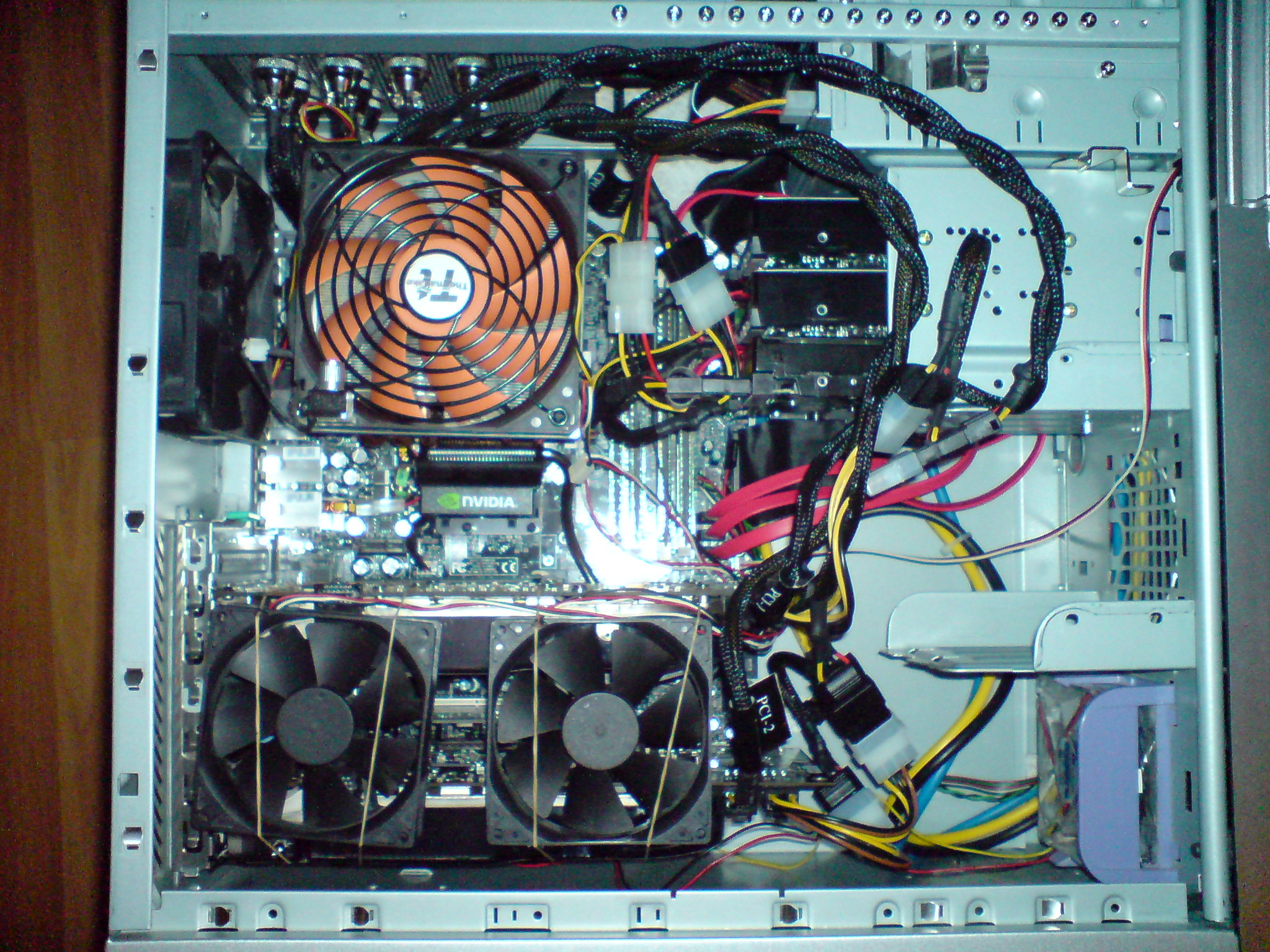

Dæven! 93 grader stock og idle på det ene grafikkortet mitt! Uansett om jeg har de i SLI er de sånn på dette EVGA-kortet. Skjer med det? Noen som tror at å feste noen vifter over dem vil hjelpe noe særlig? Må i så fall bestille, så bare spør. To 120 mm f eks.
Du kan prøve å feste en vifte på utsiden av PCI-sporene(på baksiden av kabinettet) slik at den kan suge ut lufta som kommer ut av de små sporene på GTX'ene inne i kabinettet.
En vifte rett bak kortene inne i kabinettet kan også hjelpe på å få trykt luften mellom kortene og få ført varmen ut.

Men er det noen som vet hvordan man får begge skjermkortene til å kjøre 100 % duty på vifta i RivaTuner? Skrur opp den eneste som er der, men da bare skrus den ene opp, ikke den andre. Irriterende.

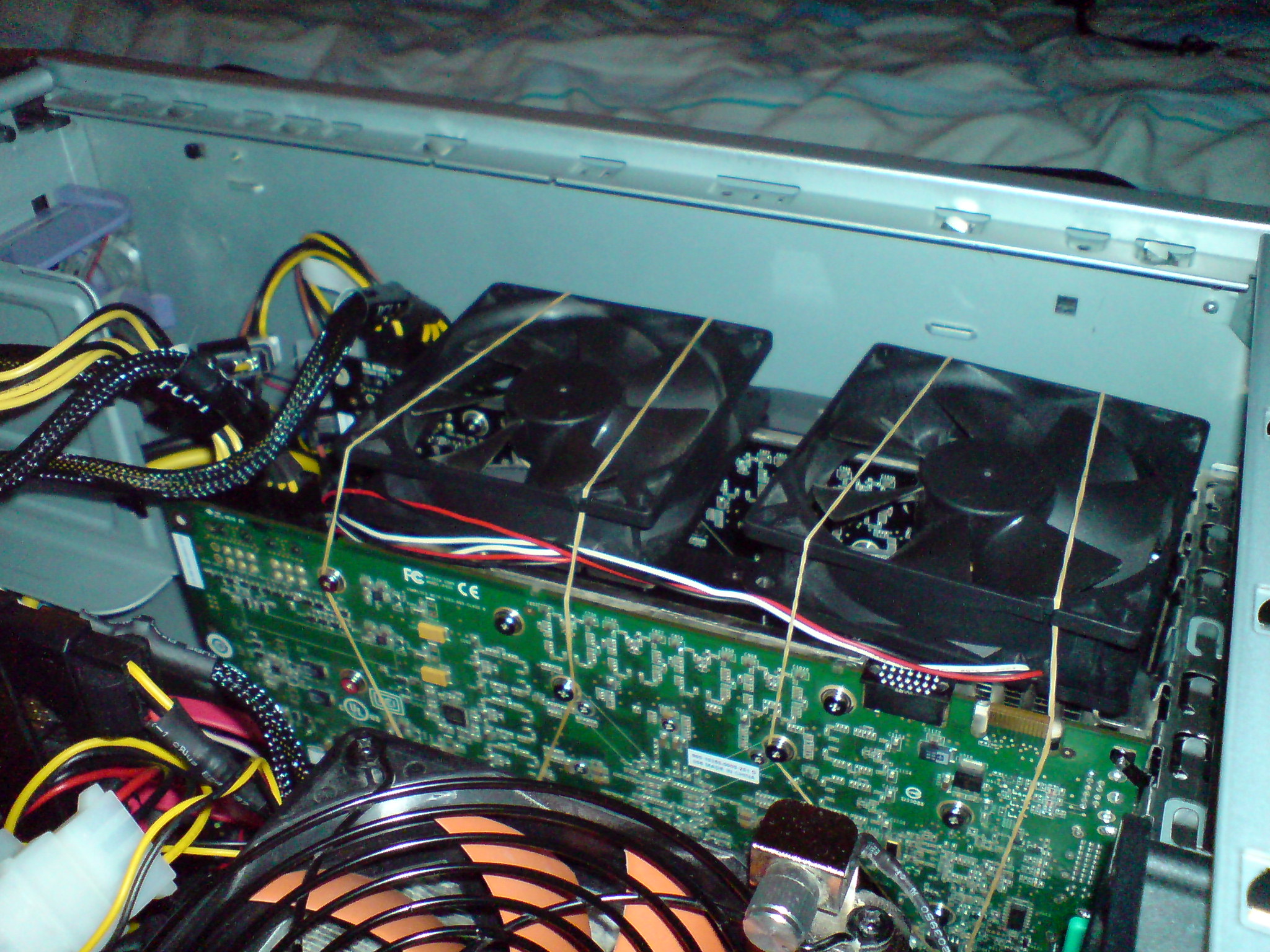

Fant noen vifter jeg ikke brukte. Hjalp mye på det ene kortet, men på det nederste er det nesten ingen forandring... Argh!

en ting som kan være lurt er å snu den bakre vifta du har montert over skjermkorta slik at den drar varmlufta ut av kassa. og så kan det være en ide å flytte den andre lenger ned slik at den blåsen inn frisk luft under det nederste kortet.
eventuelt at du modder kabinettet slik at du kan få frisk luft opp igjennom gulvet.
eller kjøper et nytt kabinett.
cm stacker har lufting igjennom gulvet (stc-t01 og 832)
LostOblivion jeg tror ett nytt kabinett kunne være en god ide ja. De 8800 korta der trenger frisk luft. De kveles i kabinettet ditt. Den 80mm vifta i front flytter ikke mye luft. Så sant den ikke er en 5000 rpm Delta da...men tviler på det :p

Du må ha mye større kabinett lsot oblivion!, blir varmovn effekt slik du har det der. Hjelper nok en del om du ikke setter på kabinett døren i første omgang
Har ikke kabinettdøren på. Jeg tenkte på denne. simalarion, kan du ikke gi meg den i julegave? Vi har jo kjent hverandre i uminnelige tider. :dremel::xmas: Endret av LostOblivion
den kassa er bare litt større enn den du sitter med. du bør finne en som er litt dypere (over 50cm)
men den er fremdeles langt bedre enn den du har kjølemessig sett da, så bedre vil det jo bli.
den gamle stacker kassa får du til rundt 12-1300, og den har plass til 2 psu's, ergo er det plenti plass i bunn, slik at begge skjermkorta vil få veldig god plass og kjøling.
ser at det er en som selger et slikt på bruktmarkedet nå til 800.
jeg har et selv og var litt skeptisk til å kjøpe det, men jeg synes det ser langt bedre ut i RL enn på bilder.
