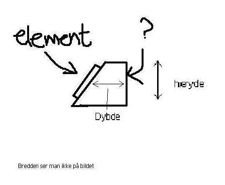

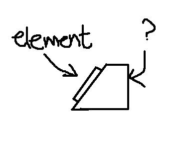

For eksempel på skråveggen så vil den jo bli rettet mer mot setet, men det er ikke sikkert det blir plass til elementet slik. Da må jeg ha det på veggen bak.. slik som på tegningen. Har det egenlig noe å si?
Elementet bør stå i den rette veggen av kassa, og peke bakover i bilen.
Når du regner volum på en kasse med en skråvegg, så blir det bredde x høyde x dybde, og hvis du da regner dybden mot den skrå veggen, så blir dybden gjennomsnittet av topp og bunn lengden.
Eksempel: toppen er 10 cm "dyp" og bunnen er 30 cm "dyp" du skal da regne utifra en dybde på 20 cm...

Når det gjelder utregning er det vel lettest å regne først trekanten, så firkanten og så plusse dem sammen.

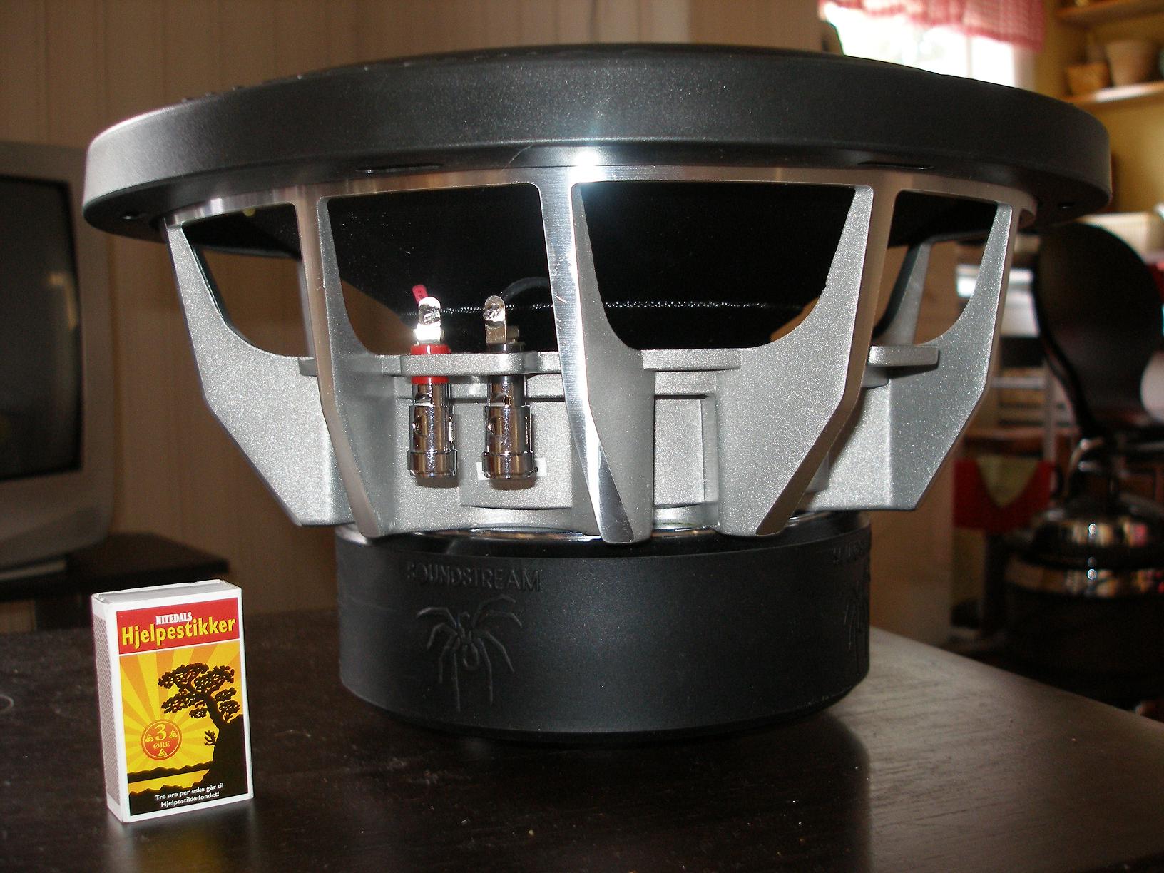

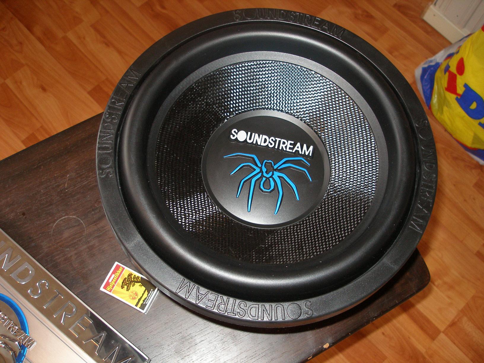

Men det er en ting jeg lurer på.. kan godt være jeg tenker helt feil, men er ikke 20 liter veeldig lite for et så stort element? Det er en Sounstream Reference 12" Her er bildet:

Er det jeg har antydet.. Min kasse er på ca 42 liter, og den kunne ikke vært så veldig mange liter mindre.. ikke mer enn 15 liter mindre hvertfall..

Hvem kjøpte du SoundStream-bassen av? Stående bølger har ingenting å si for et subbasskabinett, lydbølgene er uansett ikke lange nok til at det blir noe problem. Og demping trenger du ikke nei. Om du ble anbefalt 17-22 liter ville jeg gått for 22 liter, det vil gi lavere Q, en penere bass og være mer lettdrevet.
Hva slags kasse som er "riktig" kommer helt an på elementets parametre, hva slags bil det skal stå i, hva slags bass du liker og hva den skal brukes til ;)
Og hvor den skal stå må du nesten prøve deg frem til. Flytt kassa litt rundt, snu den med elementet fremover, bakover, oppover, osv. og ta deg god tid.
