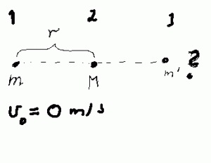

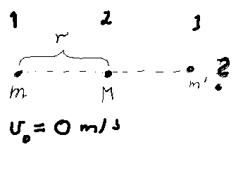

Her er mitt problem:
Vi har en punktmasse M (Forenkling av Jorda) og en punktmasse m (Forenkling av deg selv).
Vi observerer alt som skjer ut i fra M.
Vi tenker oss nå at vi slipper m i en avstand r (tenk gjerne på r som jordradien R) fra M uten startfart, og at m kan falle fritt (gravitasjonskraften er den eneste kraften som virker) mot M og også FORBI M.
Dette fallet kan være en forenkling av å falle i vakuum ned i en sylinder langs Jordas akse.
Vil dette bli en pendelbevegelse?
Hva blir perioden på pendelbevegelsen?
Hvor lang tid vil falle ta fra ytterpunkt til ytterpunkt?
Hvordan kan man uttrykke bevegelsene matematisk med funksjoner og grafer?

Gaus's gravitasjonslov gir at det kun er massen du har innenfor deg som trekker på deg. Det medfører at dersom du anntar at hele jorda har tetthet
rho = Mjord/Vjord, så blir gravitasjonskraften
F = G*Minnenfor*Mifrittfall/r^2, hvor Minnenfor er gitt ved
Minnenfor = rho*Vinnenfor = (Mjord/Vjord)*((4/3)*pi*r^3), hvor r er avstanden fra jordas senter. Dersom vi setter inn dette i F, får vi:
F = (G*Mjord*(4/3)*pi*r^2)/Vjord*r^2 = 4*pi*G*Mjord*r/Vjord.
Vi ser altså at innenfor jordskorpen øker kraften proporsjonalt med r.
For å finne hvordan dette beveger seg, er det bare å bruke F=ma, integrere, og eventuellt integrere en gang til for å få strekning. Men det er en "exercise to the reader" :)
