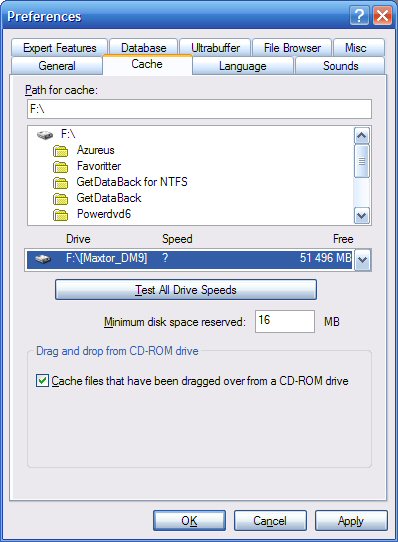

Du har for liten plass på C:
Sett neros cache til en annen partisjon
File - Preferences - cache tab.

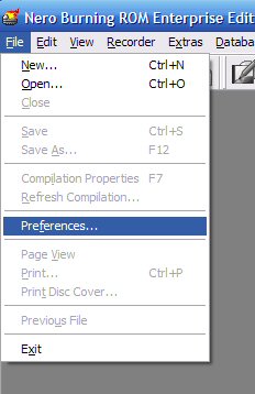

hvordan gjør jeg dette ? må jo komme meg inn i Nero først, men HVA åpner jeg da? :blush:
Åpne Nero Burning Rom fra Start - Programs - Nero
Trykk avbryt/cancel på new compilation .
Klikk Fil + Preferences
Da får du opp den foregående og kan legge annen disk for temp cache.
7221837[/snapback]
Det er jo det han har skrevet jo... hos meg står det riktignok Options og ikke Preferences... altså klikk på File, Options og velg Cache-tab'en. Dette er iNero Burning Rom (ikke Nero Express). Hvis du bruker Express må du evt. trykke på den smale knappen med pila for å få frem flere alternativer. Et av valgene du finner heter da Options. Igjen velger du Cache tab'en.
Har du flere partisjoner/disker forresten? Hvis ikke er det lite å gjøre annet enn å rydde opp på den disken du har.
