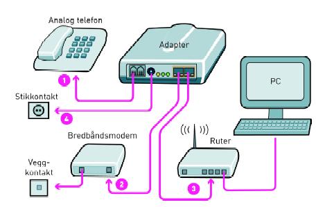

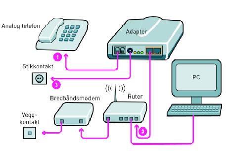

Har fått oss ip-telefoni fra IpLink, og håper dette vil fungere bra. Men skal altså nå koble opp dette. På IpLink sine sider ligger det en enkel og grei brukerveiledning da, men den har to alternativer for mitt oppsett som er slik.
Brebåndsmodem fra Telenor ---> Linksys trådløs router ---> Stasjonær PC
Her er alternativene for oppkobling:
Spørsmålet mitt er om disse er like stabile løsninger, eller vil en av dem gi bedre samtalekvalitet?

Den nederste er å anbefale. Da vil adapteret begrense trafikken til PC når telefon er i bruk.
Hvis du lar PC'en jobbe mye på internett så vil det påvirke samtalekvalitet i begge tilfeller, men problemet er vesentlig større med øverste kobling.
Om du har router med QoS (om du har WRT54G hvertfall), kan denne også være en like god løsning.
Da slipper du blant annet dobbel NAT'ing, om du har planer om å åpne porter osv.

Jeg har en router uten QoS, og venter adapter fra iplink.
Det jeg lurer på er om jeg velger alternativ 2, vil da adapteret fra iplink begrense hastigheten som kommer igjennom til routeren slik at samtalekvaliteten holder seg på topp uansett hvor mye pcen er i bruk?
Slik det har hvert med telio har jeg måtte begrense hastigheten i µtorrent på dagtid, noe som i grunn er ganske ugunstig da jeg bare trenger å ha den begrenset når telefonen er i bruk.
Noen som har erfaringer med alternativ 2 her, og kan si noe mer om hvordan det faktisk virker i bruk?
