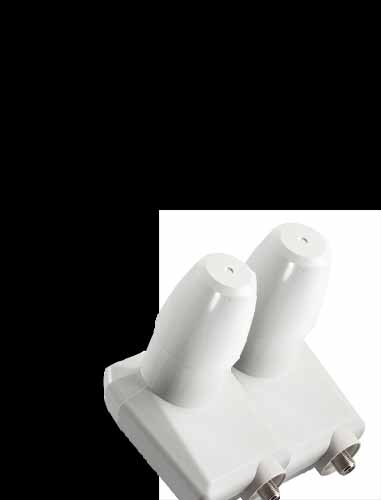

Jan-Vidar: Finner ikke bilde av hodet på nettet, så jeg har laget en fet photoshopmod for å illustrere. Det er 2 coax-kontakter, og 2 hoder "smeltet sammen" til ett. Det kan jo være det er ment for å være til Thor og noe annet, jeg vet ikke, jeg bare koblet meg på den kabelen som kom ned fra taket, for å slippe å klatre opp og henge opp min egen parabol. Men, tidligere har det vært lokal-pakken fra CD oppe, og film+sportskanalene fra CD her jeg har min tuner, så de burde vel fungert sammen? De fleste av Canal+-kanalene forsvinner når TV2 er i bruk oppe.
Er dårlig på uttrykkene, så jeg vet ikke helt om det var det du beskrev.

Det hodet du har er laget for å ta inn satelittene Thor (Canal Digital) og Sirius (Viasat). De to utgangene kobler du isammen me en switch å tuneren skal kunne styre hvilken del av hodet den vil bruke.
For at du skal få se alle kanalene du vil uansett hva de ser på den andre tuneren så må du ha et annet hode.
Dette er et Twin-lnb.
Det er et hodet som ser ut som et vanlig singel-hode bortsett fra at det har 2 utganger. Dette vil fungere som om du hadde 2 paraboler med hvert sitt hode.
