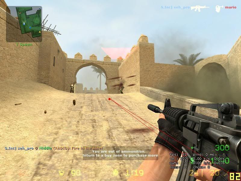

Etter innebygget opptaker -
http://i56.photobucket.com/albums/g195/jos...InGPrntscrn.jpg

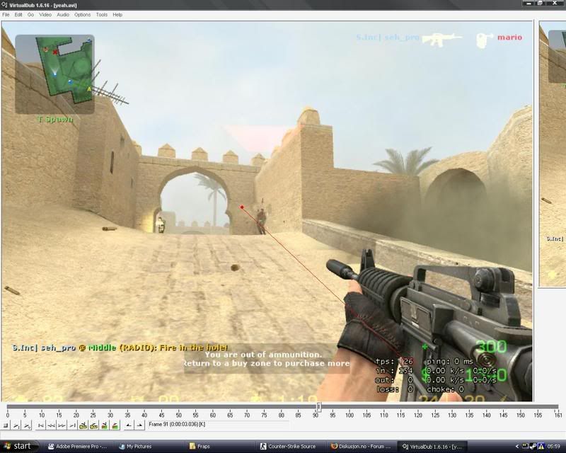

Etter Fraps -
http://i56.photobucket.com/albums/g195/jos...rapsPldInVD.jpg

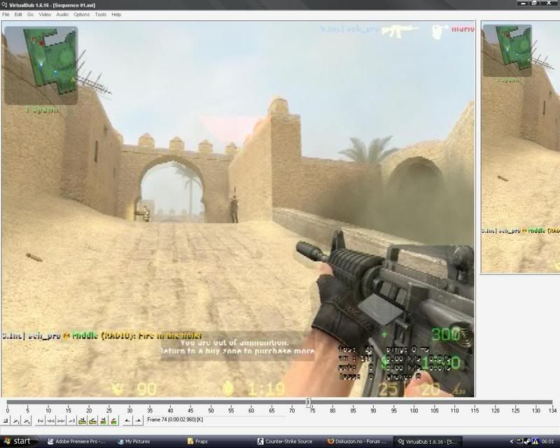

Etter eksportering -
http://i56.photobucket.com/albums/g195/jos...AfterADBPP2.jpg
Note: JPEG komprimering stjal mye av kvaliteten.

Det kan sjå ut som om det siste skjermskotet viser preg av interlacing. Kanskje eit resultat av at originalmaterialet er progressivt, utan at eg veit det. At du ser dette på PCen må ikkje nødvendigvis ha noko å seie, då PC-skjermar er laga for å vis progressive bilete, medan TVar er laga for å vise interlaca bilete.
Eg ville eksportert i anten DV AVI eller med codecen HuffYUV. Den er ein tapsfri codec, so ein får filstorleikar som er omlag halvparten av ukomprimert video utan noko tap av kvalitet. Om du framleis ser interlacing, gjer ein testbrenning av ein DVD (gjerne på ei RW-plate, so du ikkje kaster bort plater/pengar) og sjekk om det er der på TVen òg.
