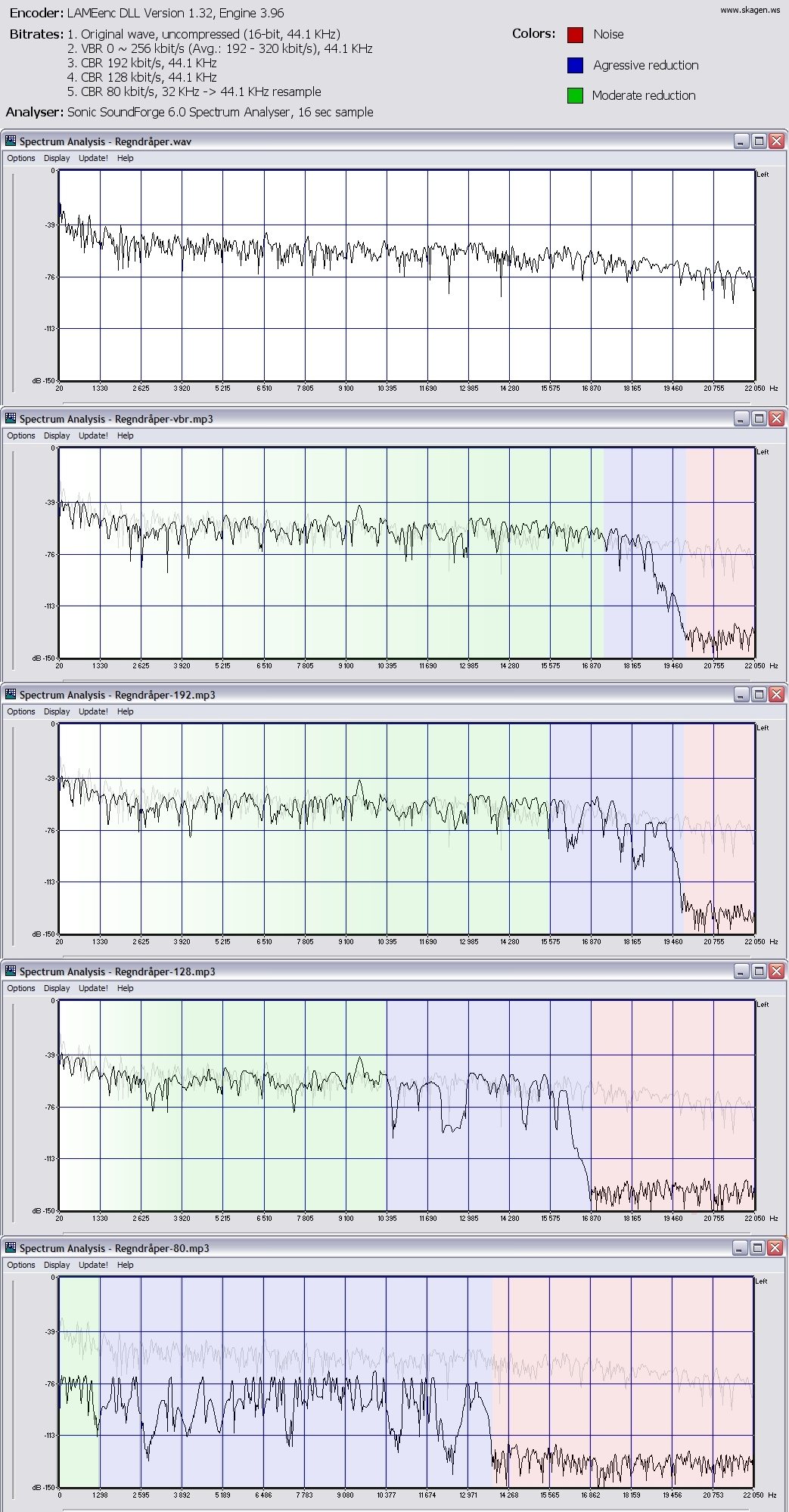

Skagen Skrevet 20. oktober 2006 Skrevet 20. oktober 2006 (endret) Bitdybden fungerer veldig teoretisk, så et skifte fra 16-bits til 24-bits betyr ikke at det er ca. halvparten så "god lydkvalitet" i forhold mellom 16-bit og 32-bits. Lydkvalitet har ikke bare med bitdybden å gjøre, men også samplingsfrekvens og kanskje viktigere: elektronikken som gjør dette fra digital datastrøm til et spenningsregulert lydsignal. Bitdybden forteller hvor "glatt" lydbølgen er i form av dynamikk, også omtalt som antall "steg" en til rådighet for å beskrive dynamikken i en bølge. Samplingsfrekvensen forteller hvor ofte man måler spenningen (dynamikken) i en bølge. Pr måling blir det oppgitt en posisjon på "bit-stigen" som forteller signalets spenning i det øyeblikket. Mer om dette her. 16-bits = 2^16 -1 = 65 535 antall "steg" 24-bits = 2^24 -1 = 16 777 215 antall "steg" 32-bits = 2^32 -1 = 4 294 967 295 antall "steg" Det er fåtall mennesker som kan høre forskjell på 16-bits og 24-bits, selv om 16-bits er "bare" ca 65 000 steg. 32-bits har nærmere 66 000 ganger flere steg til rådighet. Grunnen til at man bruker 24/32-bit i studier er at det gir bedre støy-til-signalforhold. Men dette er noe som kun er viktig når man arbeider med musikken i studioet, da musikken i mp3'ene dine har igjennomgått diverse dynamikk-kompressorer etc. Grunnen til at man bruker 96/192 KHz i studioer er for å dempe Nyquist-speiling. Det er langt viktigere for lydkvalitet hvilken bitrate mp3'ene dine har enn bit-dybden på lydkortet ditt. Vedlagt er en ganske enkelt spektrumanalyse jeg har gjort for lenge siden av forskjellige bitrates for mp3. Selv ikke 256 kbit/s er fri for tap av høyefrekvenser, hvor disse blir til rent støy. 320 kbit/s CBR er den eneste bitraten i den alderende mp3-teknologien som kan gjengi 22,05 KHz analogt (44,1 KHz digitalt). Personlig har jeg forkastet mp3 når jeg ripper mine egne CD'er, og bruker nå kun Vorbis. Endret 20. oktober 2006 av skag1
jogamaster Skrevet 21. oktober 2006 Skrevet 21. oktober 2006 Ehh man får aldri en fil med bedre kvalitet enn orginalen om man endrer fra 16 til 24 bit, det har absolutt ingenting for seg. En kan ikke trylle fram informasjon som ikke er der. Selv om man ser på film at det kan forstørre et kornete bilde 1000x og se hvem som skyter en person gjennom refleksjonen i øyet. Det er bare på film sånne ting går. Om vi tar figuren som skag1 har vist fram så sier vi at det bare er noen få bit slik at man får samme bit verdi på pukkel 1 og pukkel 2, det vil aldri bli mulig å gjenopprette signalet slik at de får forskjellig nivå, den informasjonen er tapt for alltid. Forresten det blir sagt at det blir benyttet 32bit i studio her, dette er bare delvis sannt. Det finnes ikke noen 32bits AD eller DA konvertere, ikke for andre ting en audio heller. De beste konvertere er 24bit, men selv de gir ikke 144dB SNR som man ville kunne fått med 24bit, den beste audio ADC ligger på 123dB, noe som tilsvarer ca 21bit. Poenget med 32bit er to ting, vanlige datamaskiner regner med 32bit så det er ikke noe vits i å bruke noe annet. Det er også et poeng at om man multipliserer to 24bit tall kan man få et svar på mer enn 24bit, så da er det helt nødvendig å regne med mer enn 24 (eller 16 for den saks skyld) bits. Når det gjelder ting som Crystalizer så er det ikke noe rart om folk synes lyden blir bedre med det, det er jo nettop det den er laget for; få lyden til å høres bedre ut. Selvsagt har ikke alle samme smak for lyd, så mange vil nok ikke like lyden fra slike effekter. Mange liker lyden av rådyre rørforsterkere, disse gjør akkurat det samme som Crystalizer, de farger lyden! Men uansett, mener du selv at lyden blir bedre om du endrer fra 16 til 24 bit så er jo det helt greit, men bare husk at det ikke finnes noen teoretiske grunner til dette, hjernen finner på masse rare ting så når du ser at det spilles av med 24bit så er det helt normalt at du inbiller deg at det høres bedre ut. Bare se på alle HIFI folk som tror lyden på en CD blir bedre om man avmagnetiserer den (selv om plastik ikke har noen magnetiske egenskaper).
