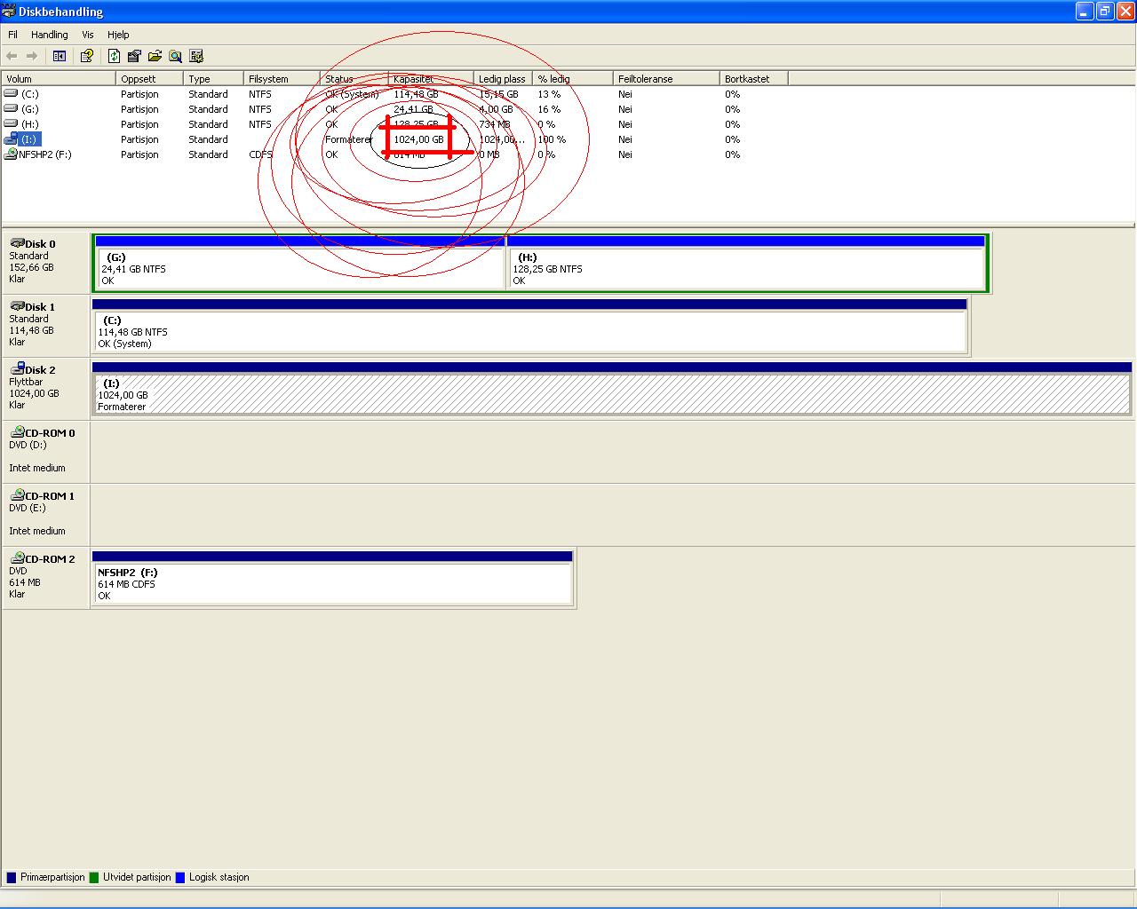

AOe Skrevet 12. oktober 2006 Forfatter Skrevet 12. oktober 2006 Det var et godt tips oysfaerg, men jeg tror det største problemet faktisk er at "disken" tror den er på 1 terrabyte. Ikke 2 gigabyte... Er det noe vis å få den til å innse at den ikke er på 1 TB?
oysfaerg Skrevet 12. oktober 2006 Skrevet 12. oktober 2006 AOe: Ja, å konvertere via det programmet for så å formatere på nytt. Har du prøvd? evt. screens?
AOe Skrevet 12. oktober 2006 Forfatter Skrevet 12. oktober 2006 Sånn ser det ut... formatere går ikke. Ikke så rart da den prøver å formatere en disk på "1TB"

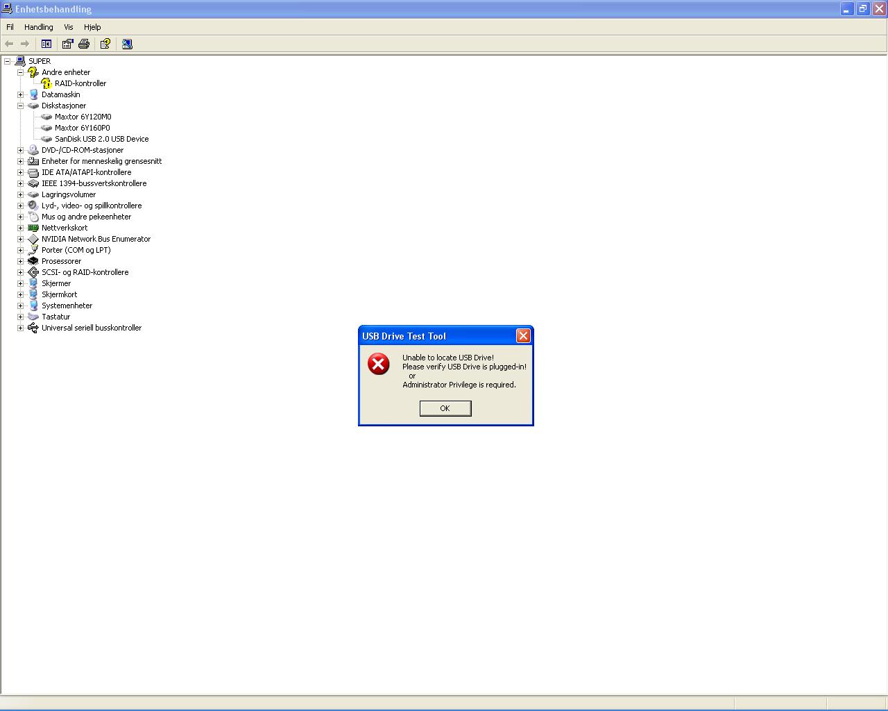

AOe Skrevet 13. oktober 2006 Forfatter Skrevet 13. oktober 2006 Takk for tipset... men får opp denne meldingen når jeg kjører programmet...
Rebel-Rider Skrevet 13. oktober 2006 Skrevet 13. oktober 2006 Vel da har kameraten din kjøpt en forfalskning, det vil si utdaterte enhenter på 128mb eller 256mb som er omprogramert til å fremstå som alt fra 1gb til 8gb. Så for å svare på post #1 ja din kamerat har blitt grundig lurt. Les mer om det her
