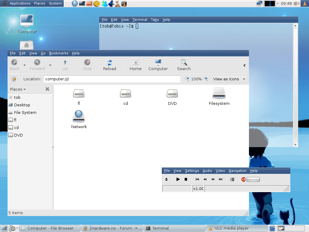

TorbjørnK Skrevet 8. oktober 2006 Skrevet 8. oktober 2006 (endret) Har fulgt denne guiden og lagt inn xgl med compiz. alt vel så langt, men vindus-dekorasjonene mangler alle andre funksjoner virker fint, det er bare dekorasjonene som ikke virker har prøvd med beryl og, med samme utfall (bare at da fungerte ikke effektene heller). noen som har noen formening om hva som er feil? Endret 8. oktober 2006 av TorbjørnK
Ancistrus84 Skrevet 8. oktober 2006 Skrevet 8. oktober 2006 Legg til dette i filen du starter opp compiz fra. DISPLAY=:0 gnome-window-decorator & Kjør denne etter compiz har blitt startet.
TorbjørnK Skrevet 8. oktober 2006 Forfatter Skrevet 8. oktober 2006 Legg til dette i filen du starter opp compiz fra. DISPLAY=:0 gnome-window-decorator & Kjør denne etter compiz har blitt startet. 7026532[/snapback] Takker for svar løste det på en litt annen måte jeg. så kan poste den hvis noen får lignende problem: Lastet ned cgwd fra AUR.la til cgwd i startup programs for sikkerhets skyld, men er ikke sikker på om det har noen betydning. Etter det funket det stålende.
