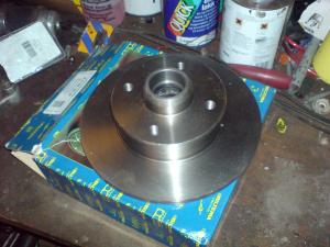

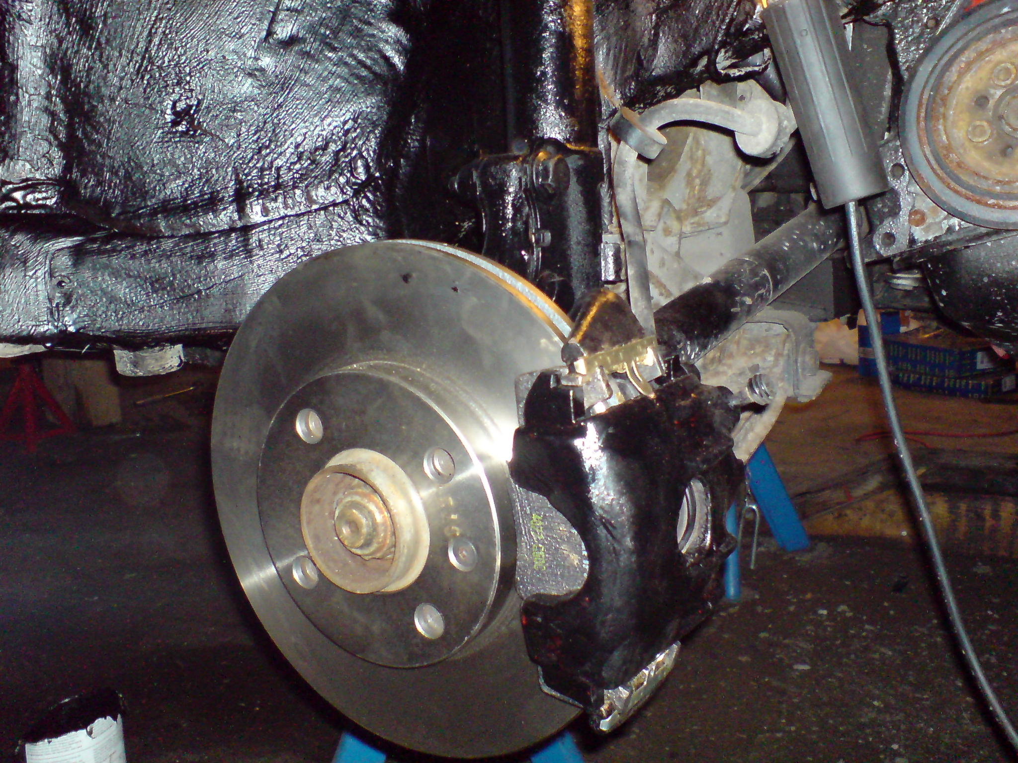

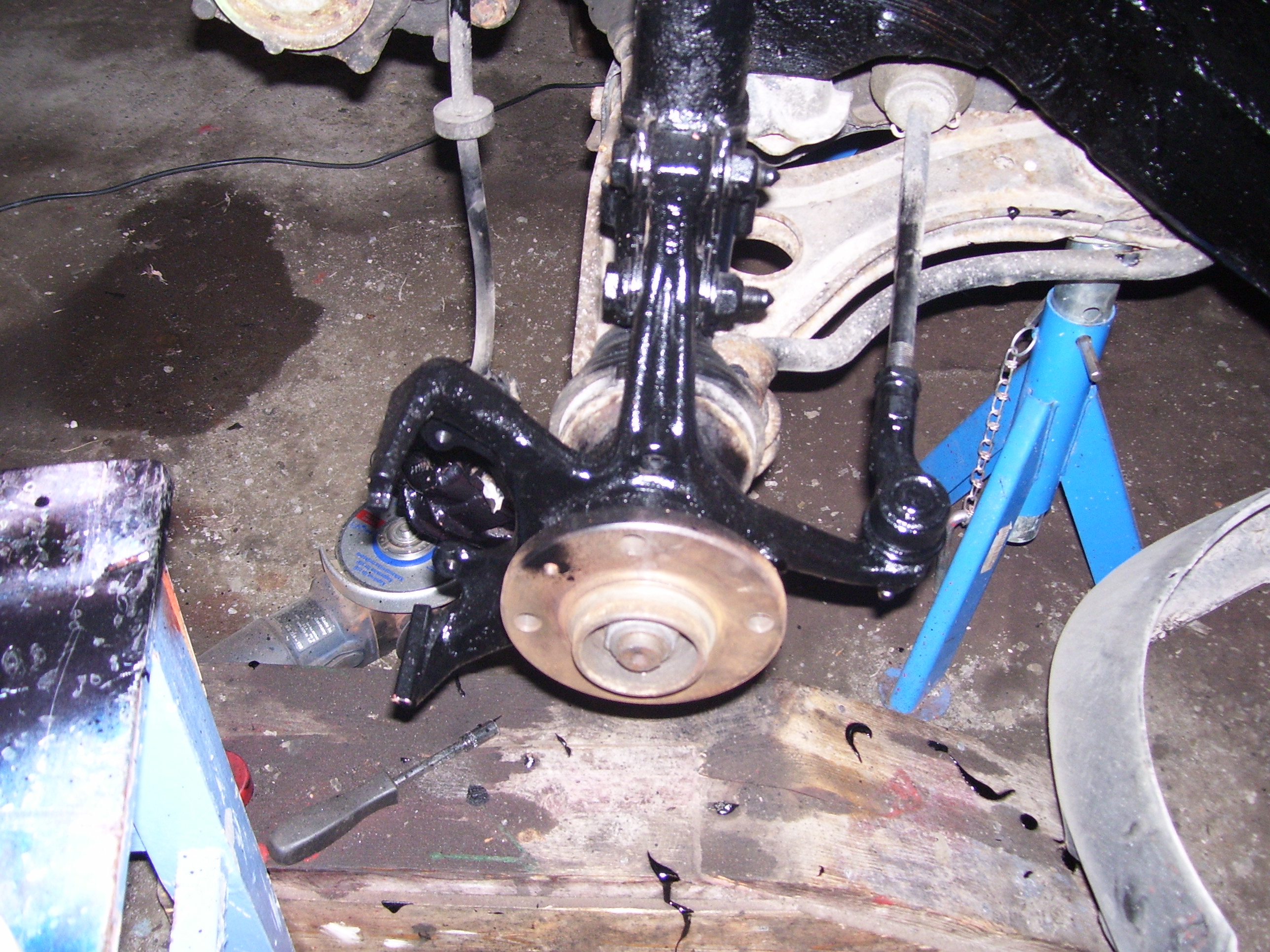

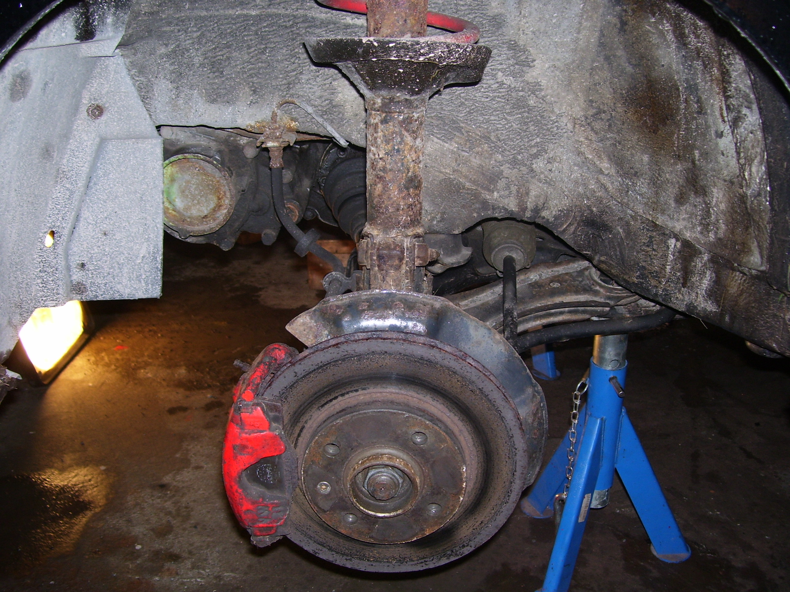

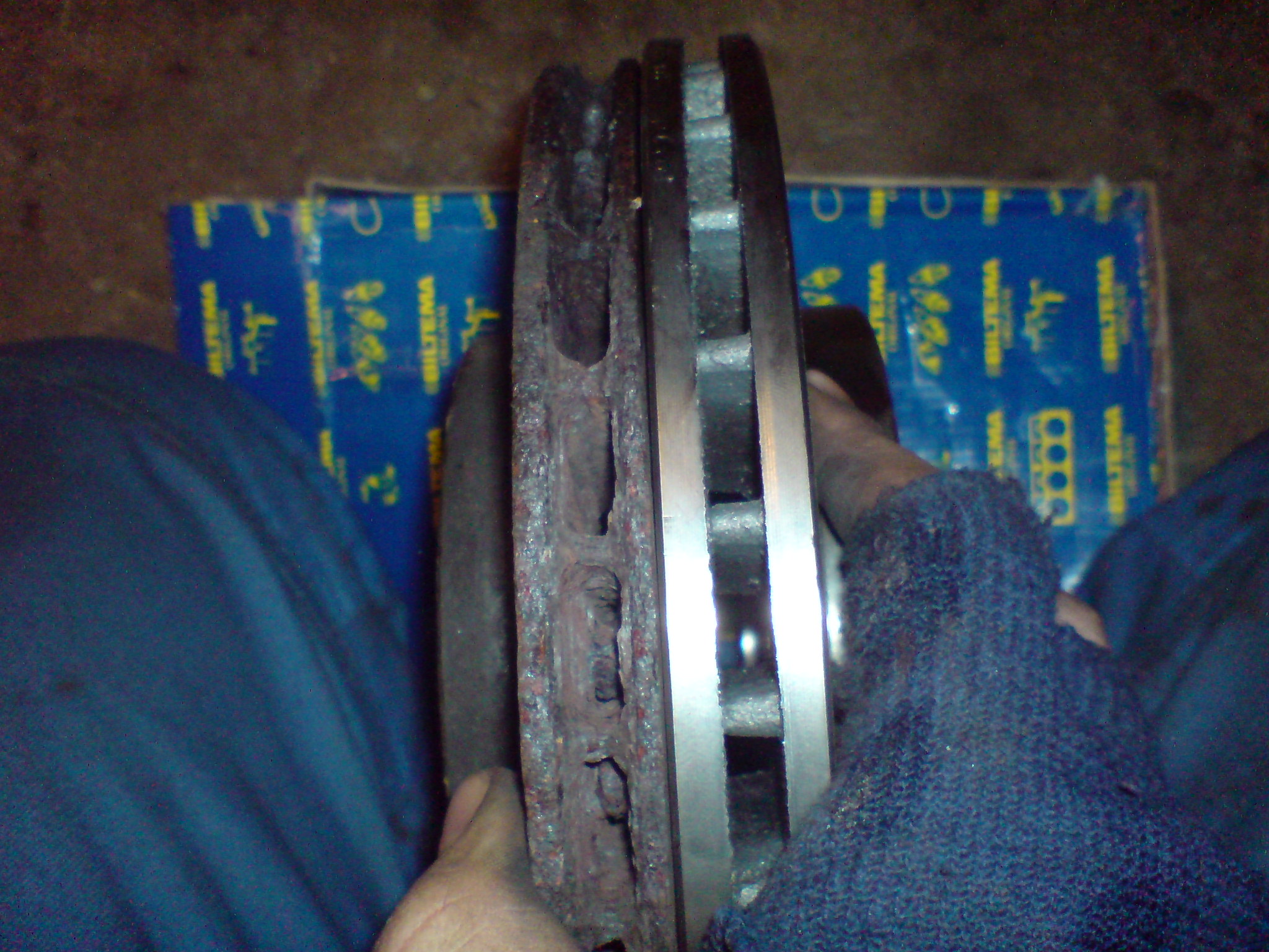

nå kommer noe av det som er gjort nå de siste dagene =) har bytta bremseskiver,klosser,lagrer rundt om hele ;) slipet og tatt rust, tektylert det aller meste godt =) + more to come, det er på bilder =)!! :D

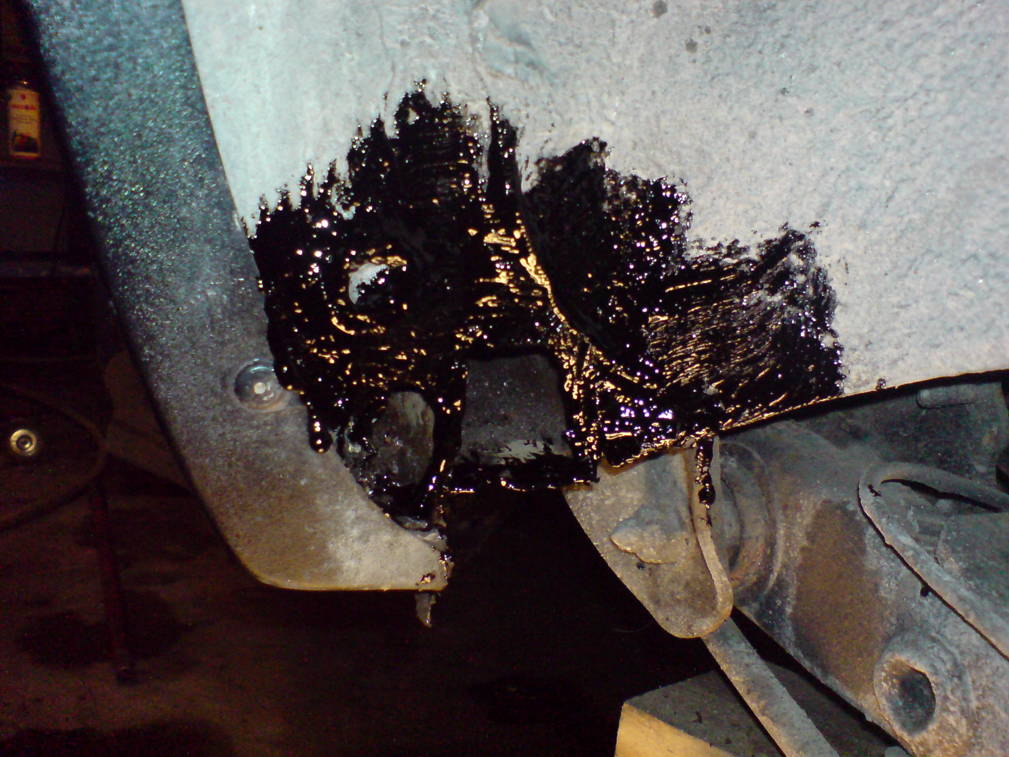

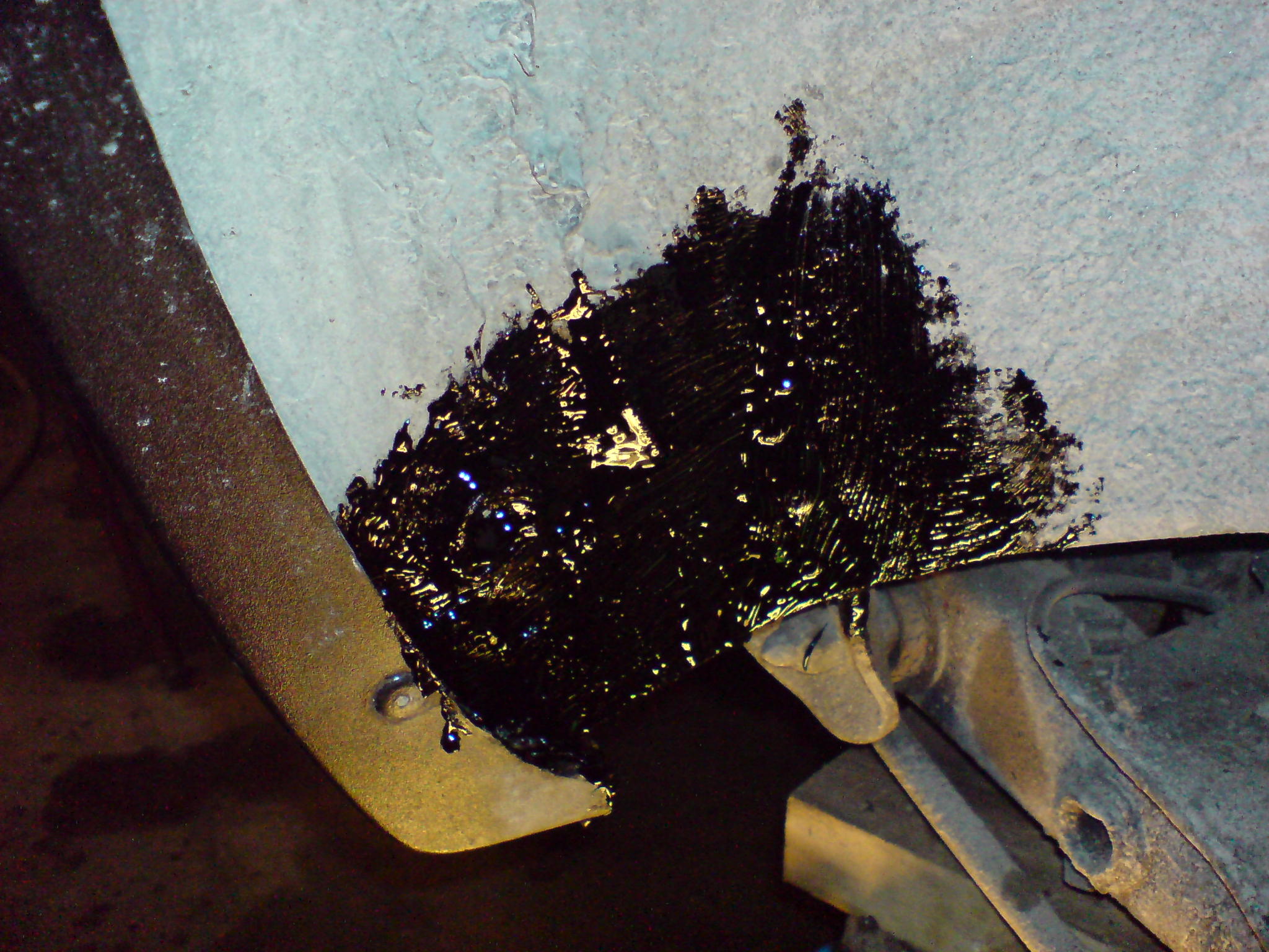

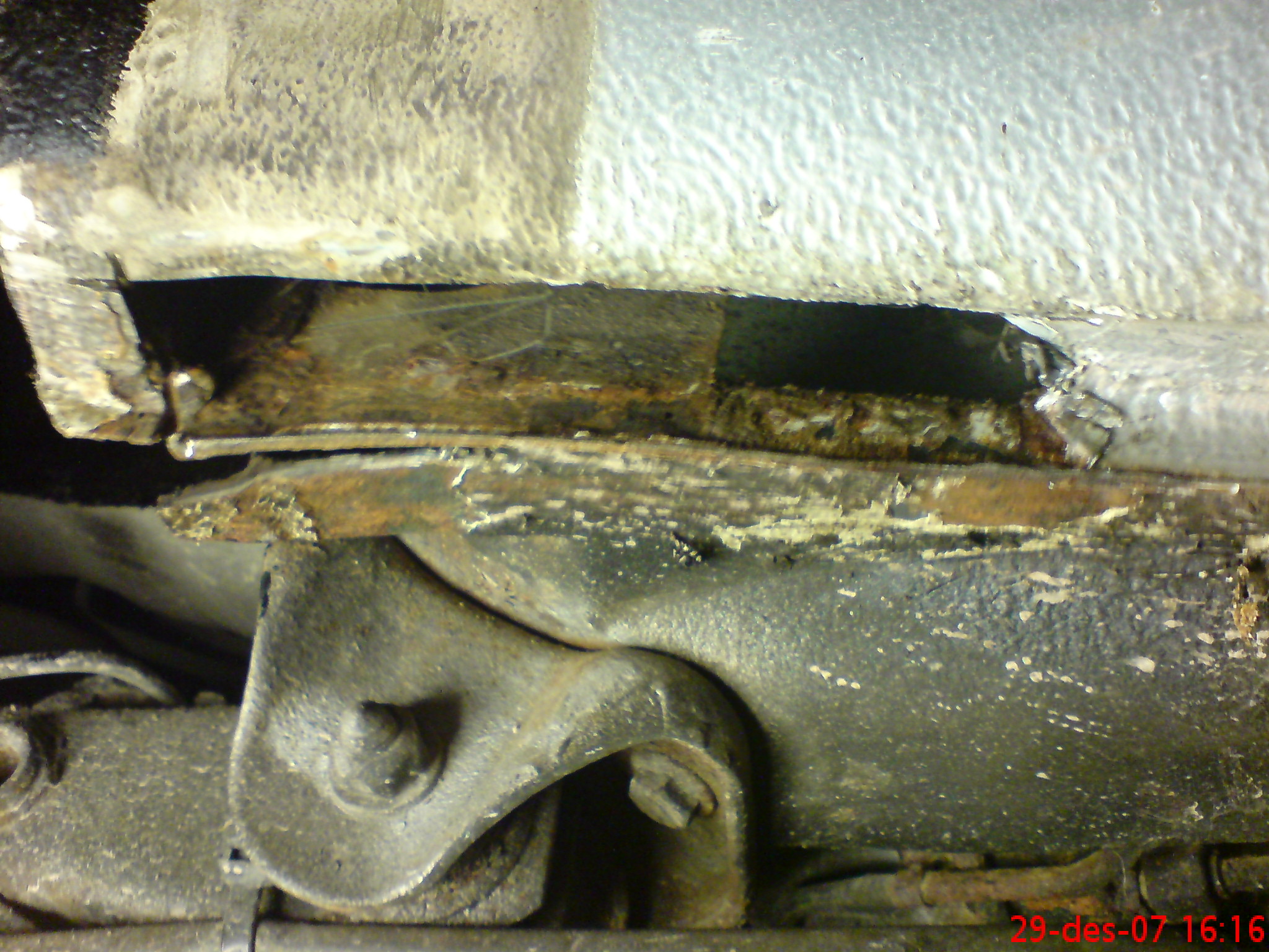

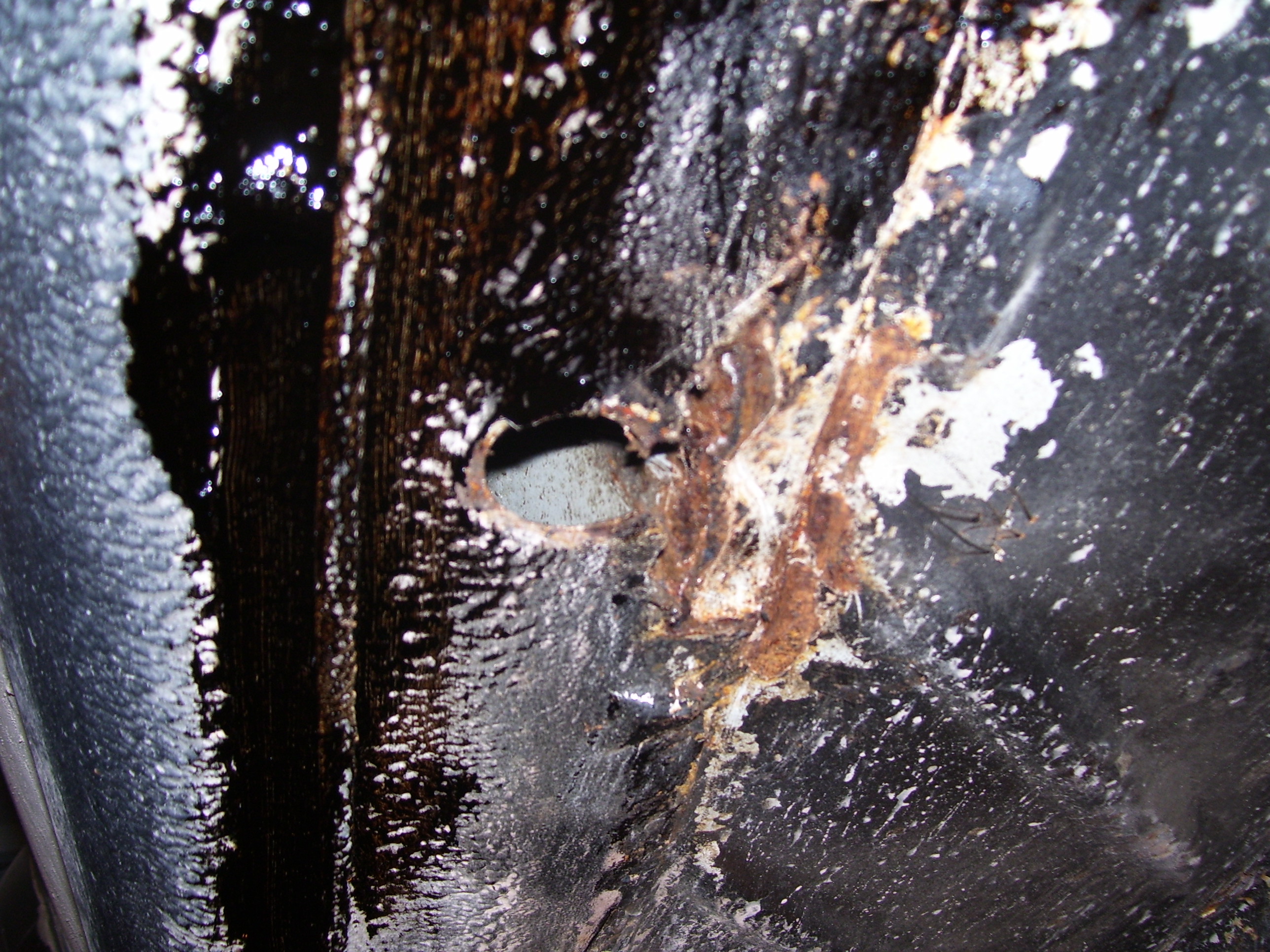

Noe rust her og der :) fikk hjelp av brutter så fikk fart på ting ;) tok et rust hull i kanalen på begge sider og i venstre hjulbue bak :)

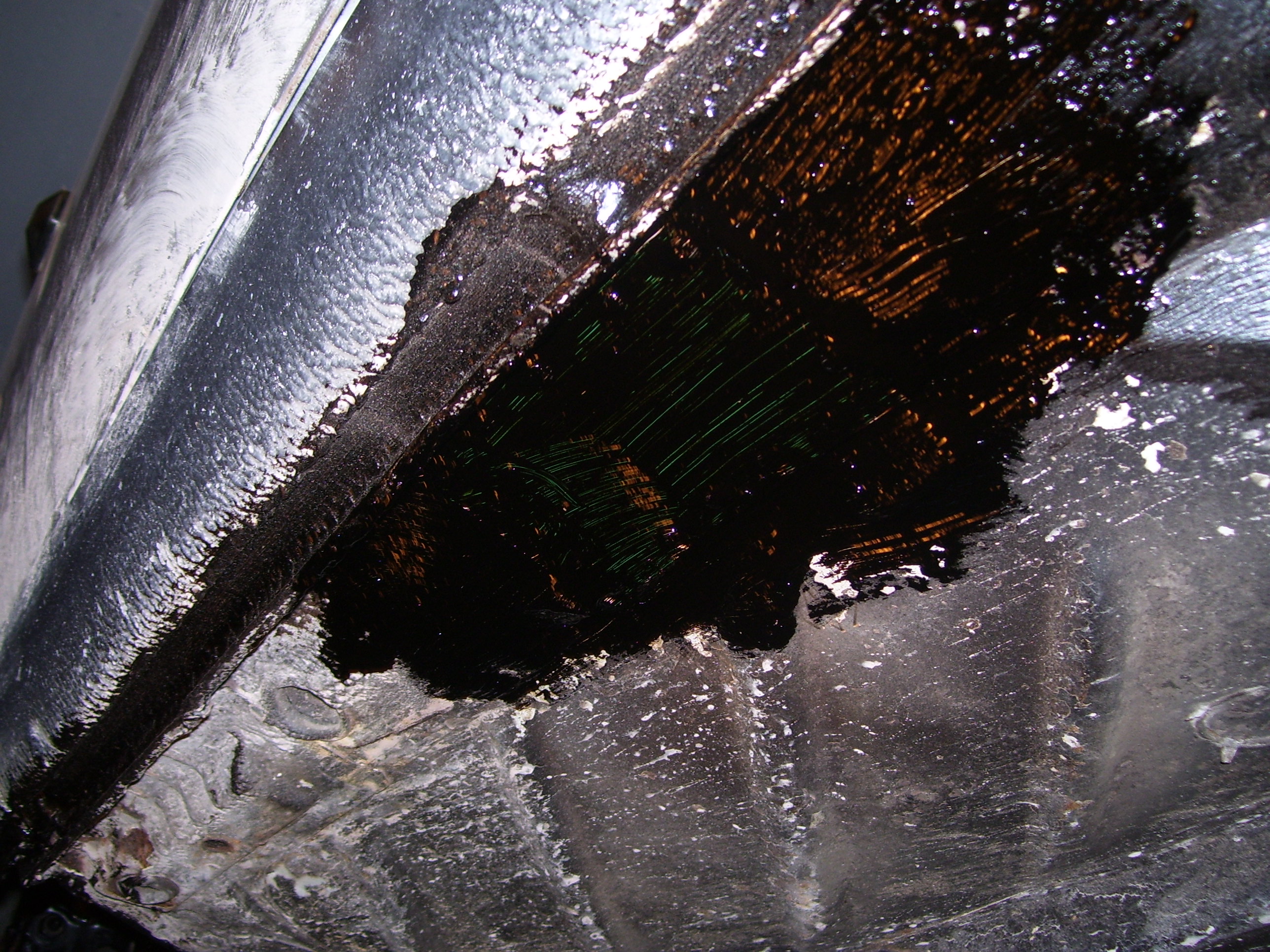

det værste hullet :O, men er fikset nå :) skjært ute platestykke, poppet og tektylert.. midertidlig da ;)

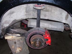

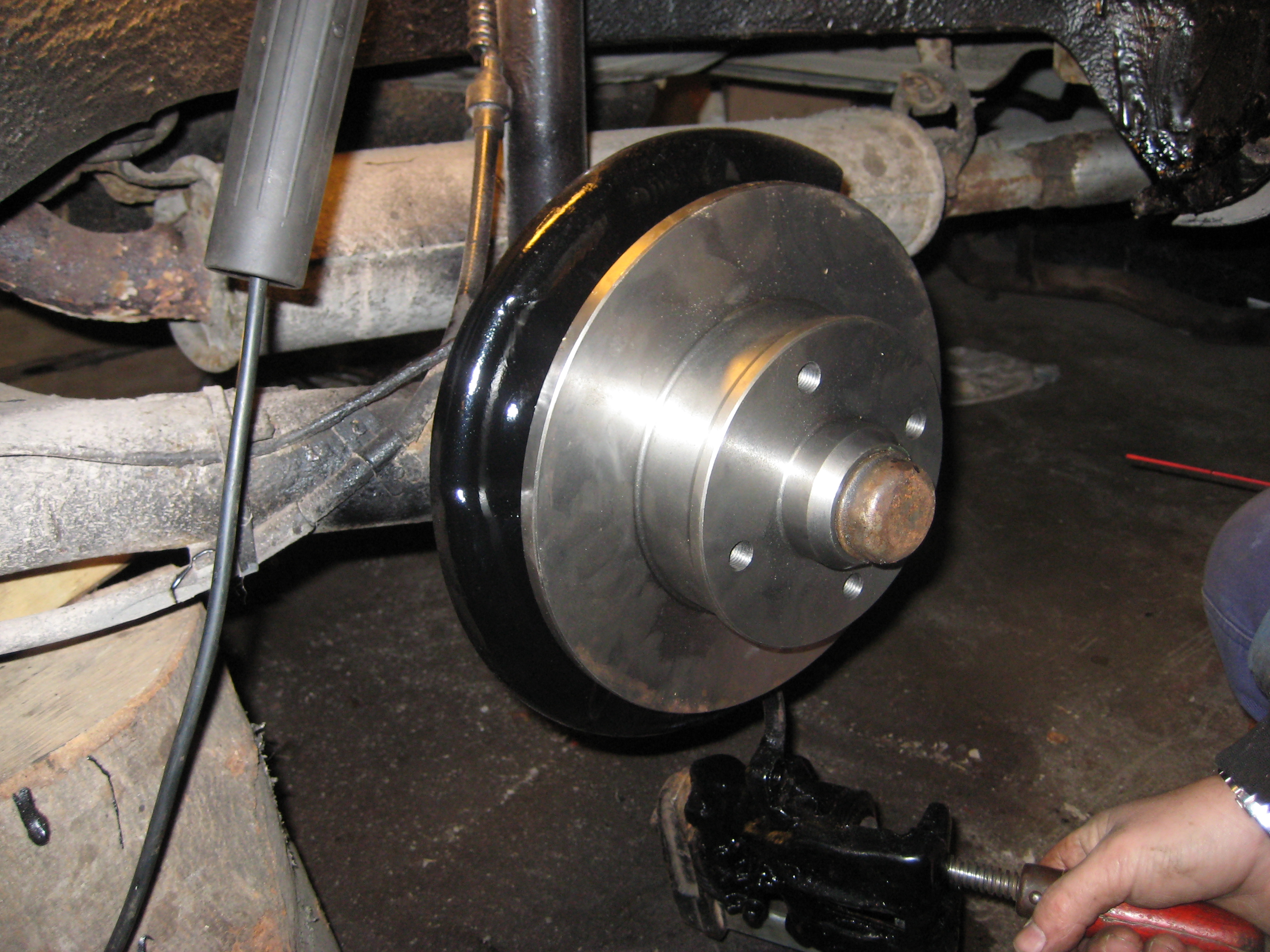

er litt forskjell gitt ;) hehe.. på tide for bytting!! her er resultatene av åssen det blei =) både forann og bak ;) hehe blir kanskje litt surr i rekkefølgen men har ikke vært her på en stund og har jo ett par bilder da.. dere får bare unnskylde det, men dere skjønner det! ;)

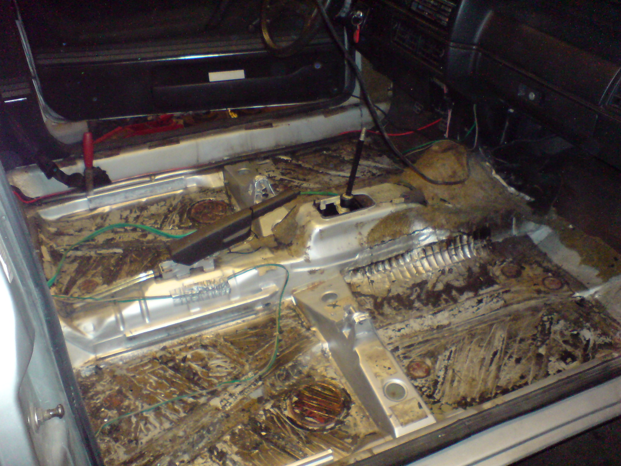

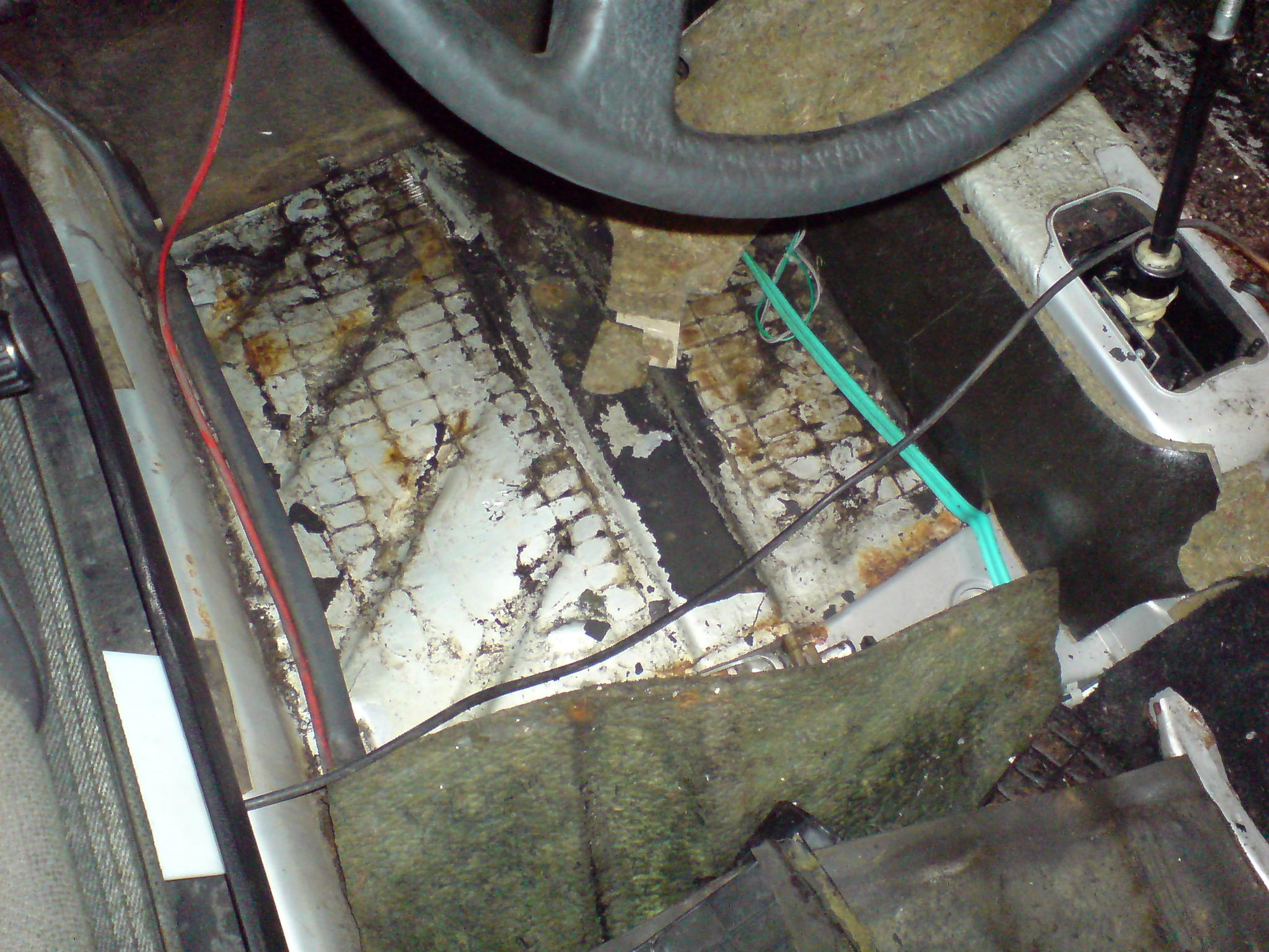

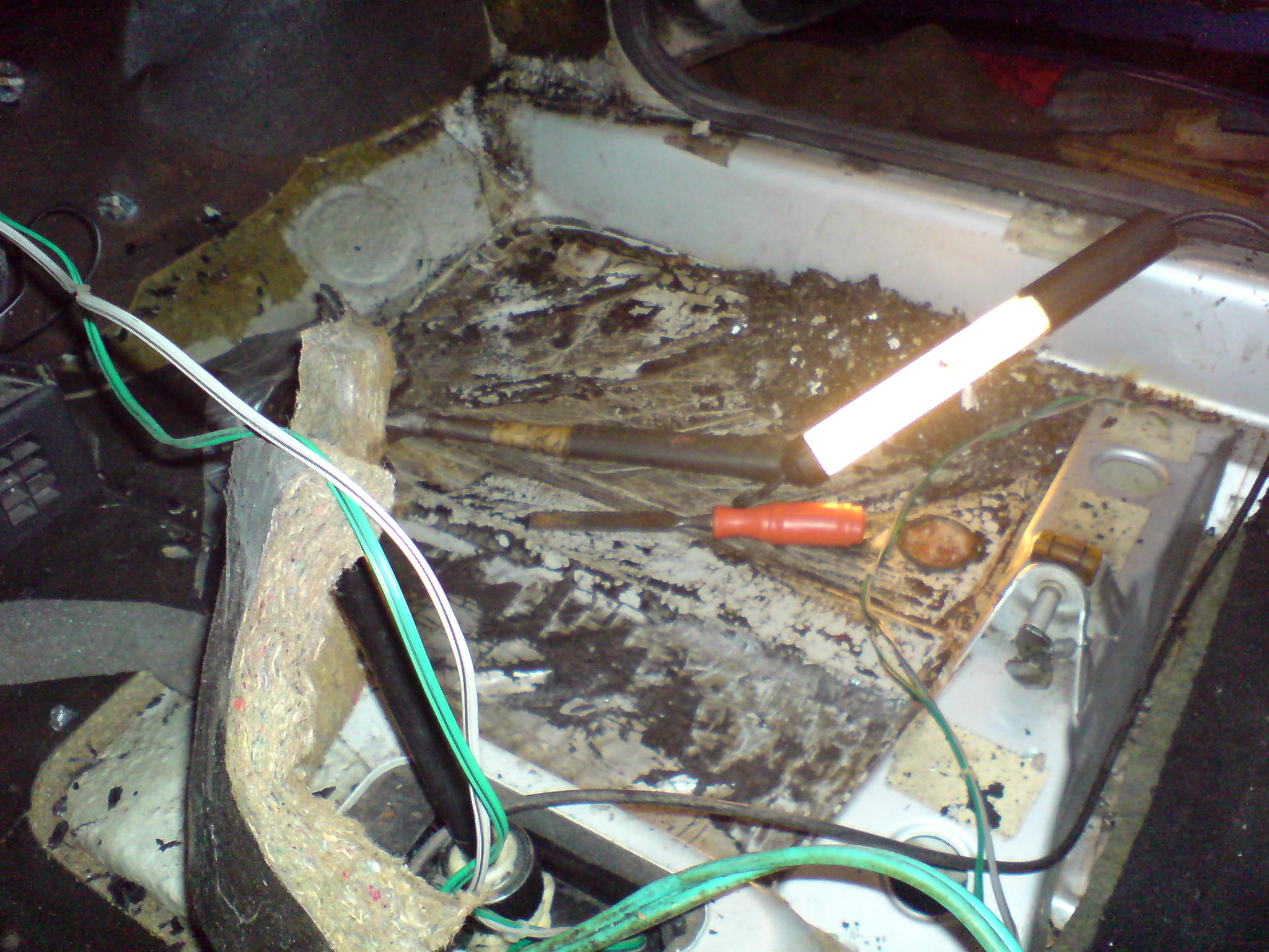

har jo gjort det rundt hele bilen nå og er ferdig med det! gjenstår kun lufting av bremser men det tar jeg til slutt :) har gått løs på gulvet mitt nå, med fuktige gulvtepper, ut med det!! frem med varmepistol og hoggjern gitt, det er kanskje kjedelig i lengden men er verdt det!! :) ble fornøyd med minimal rust på gulvet til og være 85 mod!

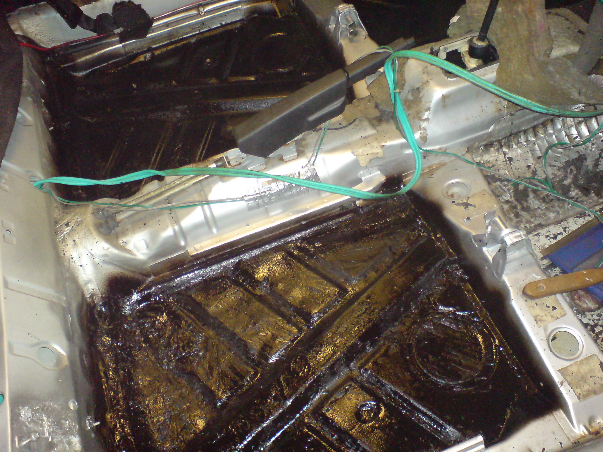

Det er det jeg rakk i dag gitt :) mere i morra! da skal hele gulvet tektyleres med tektyl spray, og samme bak etter det ( ved reserve dekket ) bare tar ut alt ;)
Noen her som syntes jeg burde lakkere tektylen i samme farge som bilen? det blir jo gjemt bort men bare for at det skal se penere ut? hehe, si i fra hva dere syntes, er ute etter meninger!!! :)
Bare lurer litt på noen ting her:
* Ser du tektylerte spindelen, calipter etc . Hva gjorde du her egentlig? Pusset du først ordentlig? Tectylen, sprøyte eller malte du på?
* Rusta du tok, hva gjorde du der? Ser egentlig ut som det bare er klint på tectyl.

spindelen og calytperen er pusset og lakkert, ja har pusset først, er bare hjulbuene og kanlaene og under bilen som er tekylert, for hånd. ikke spray, det skal jeg bruke på innvendig gulv. rusta som er tatt er skjært ut og pussa vekk, klina inn med tektyl og poppa en ny tektylert plate ( midlertidig da ), blir mere ut av det om jeg skal sveise etterhvert. jo takk, Shark håper det jeg også! :)
nei egentlig ikke, bare målte og kappa til, slipa bort rusten og kappa bort det værste i kanalen, tar det senere mere ordentlig når jeg får sveiset rust i steden ;) hehe, er nok i vestfold det, Holmestrand :)

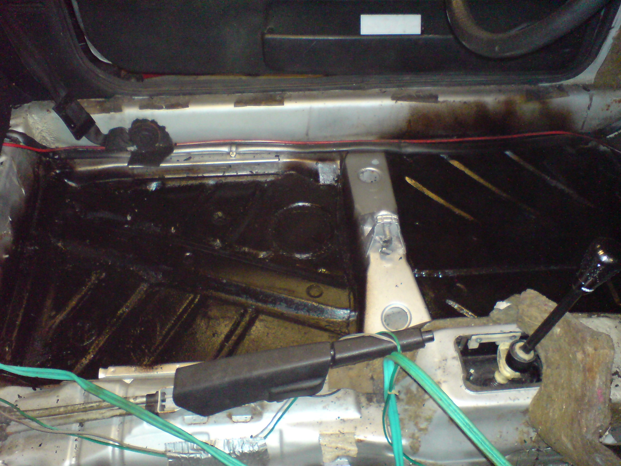

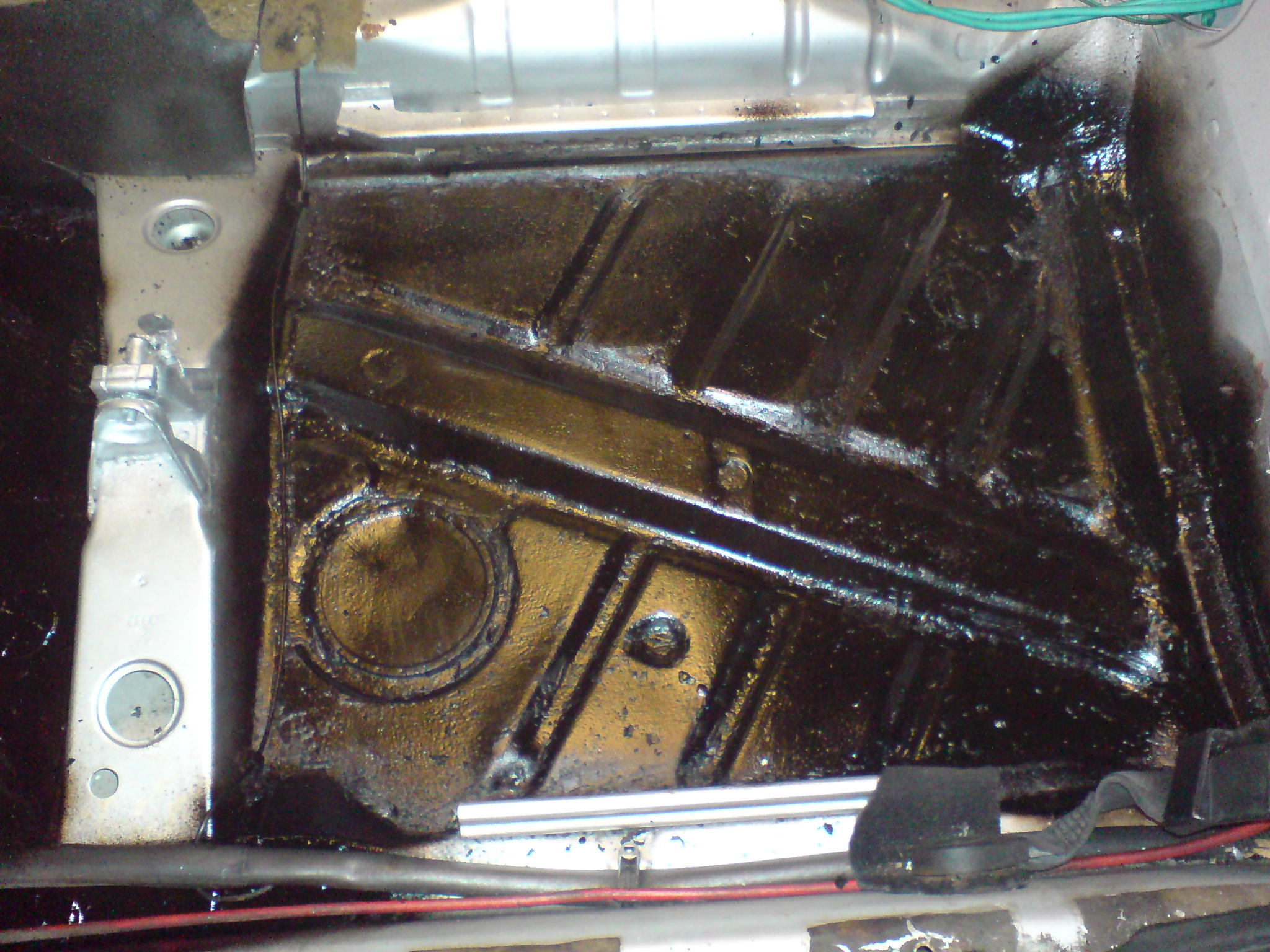

Her en noen bilder av åssen innvendig gulv ble, etter jeg tektylerte dem blei nesten ferdig! :) *gikk tom for tektyl* hehe
jeg fortsetter med tektyleringen i morra hehe :) skal bli ferdig med gulvet da. det er planen. i dag har jeg tekylert mere på understellet og kanaler. laster opp bilde av det :)
