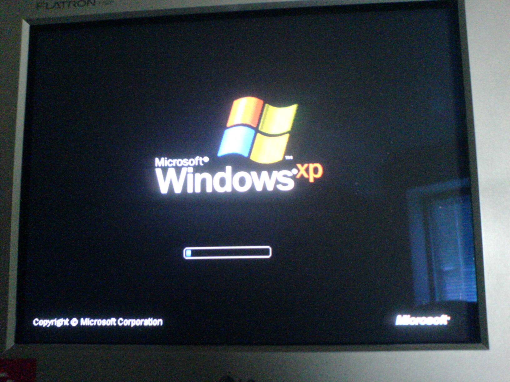

dTd Skrevet 2. oktober 2006 Forfatter Skrevet 2. oktober 2006 (endret) pc`n er tilkoblet en ruther, men det er men et trådløst nettverk, med et usb nettverkskort, men skal prøve å lage fast ip eller dekativere det andre nettverkskortet edit: prøvde å deaktivere tilkoblingen og sette fast ip men det hjalp ikke, har også defragmentert harddisken windows ligger på(trur ikke den andre harddisken har så mye med saken å gjøre så den har jeg ikke defragmentert) legger til et bilde så jeg er sikker på at vi fårstår hverandre der er den treig Endret 2. oktober 2006 av ClaW64
Janmandelid Skrevet 2. oktober 2006 Skrevet 2. oktober 2006 Merkelig. Jeg har hatt samme problemet siden jeg fikk meg ny pc for ca halvannet år siden. Jeg har egentlig ikke brydd meg så veldig mye om det, selv om det tar litt mye tid når den står slik som på bildet ditt, den står vel i førti sekunder eller noe sånt og harddisken jobber heller ikke da ser jeg. Lurer veldig på dette selv. pc`n er tilkoblet en ruther, men det er men et trådløst nettverk, med et usb nettverkskort, men skal prøve å lage fast ip eller dekativere det andre nettverkskortet edit: prøvde å deaktivere tilkoblingen og sette fast ip men det hjalp ikke, har også defragmentert harddisken windows ligger på(trur ikke den andre harddisken har så mye med saken å gjøre så den har jeg ikke defragmentert) legger til et bilde så jeg er sikker på at vi fårstår hverandre der er den treig 6984423[/snapback]
