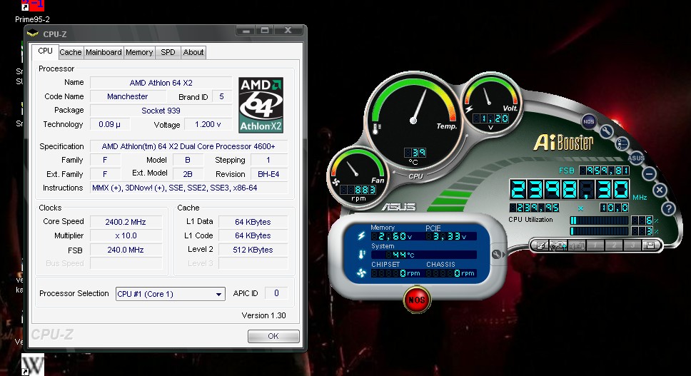

janhaakon Skrevet 29. september 2006 Skrevet 29. september 2006 (endret) Kjører AMD x2 4600 som ligger på 38 grader idle og opp til 48 på load, men begynner jeg å overklokke litt så stiger tempen forrykende fort! Er det noe særlig å hente fra å bytte ut Thermalright XP-120 kjølern til Scythe "Ninja" SCNJ-1000? Noen som har noen erfaringer å dele, evt andre kjølere som kjøler bedre? Endret 30. september 2006 av janhaakon

janhaakon Skrevet 1. oktober 2006 Forfatter Skrevet 1. oktober 2006 vet ikke hva det kan være. men jeg har ikke luftsirklasjo nesten i det hele tatt og meget fin kjøling rart at du opplever noe anna 6977670[/snapback] Hva kjører du systemet ditt på da? Clock? vcore? Min kjører på std 2.4 Ghz @ 1.20vcore, og ligger på 38 grader idle og ca + 10 grader på load.... klokker jeg opp til 2.6Ghz @ 1.375 vcore ligger den på 45 idle og godt over 60 på load.... and I dont like it!!
leifeinar Skrevet 1. oktober 2006 Skrevet 1. oktober 2006 (endret) rusler på 2,7 ghz og 1,5vcore...... og på prunn av idiotiskt kabinettvalg måtte jeg bruke strømmforsyningen til prosessor vifte. skikkelig reodor-felgen prosjekt. loader på 54 grader da.... hvis jeg har ei vifte som blåser mot loader den på 48...men som sakt er ikke mye lyftgjennom strømming den psu produserer Den holder min 3200+ @ 2600 MHz på 45 grader på load. strår det i reviewen jeg har skrev en gang. det var med gammel prosessoren som ikke klokka noe serlig. så jeg tror det der er på 1,65 vcore med samme vifta som du har. hvis du har ettermontert og bytta pasta osv tror jeg det er noe feil med kjøleren din. at den ikke har kontakt eller bare er broken..... så bare bytt Endret 1. oktober 2006 av leifeinar
janhaakon Skrevet 1. oktober 2006 Forfatter Skrevet 1. oktober 2006 hvilken revisjon har du da? Synes det var merkelig at det skulle være så forskjell på tempen..??!! Her ser du mine specs:
