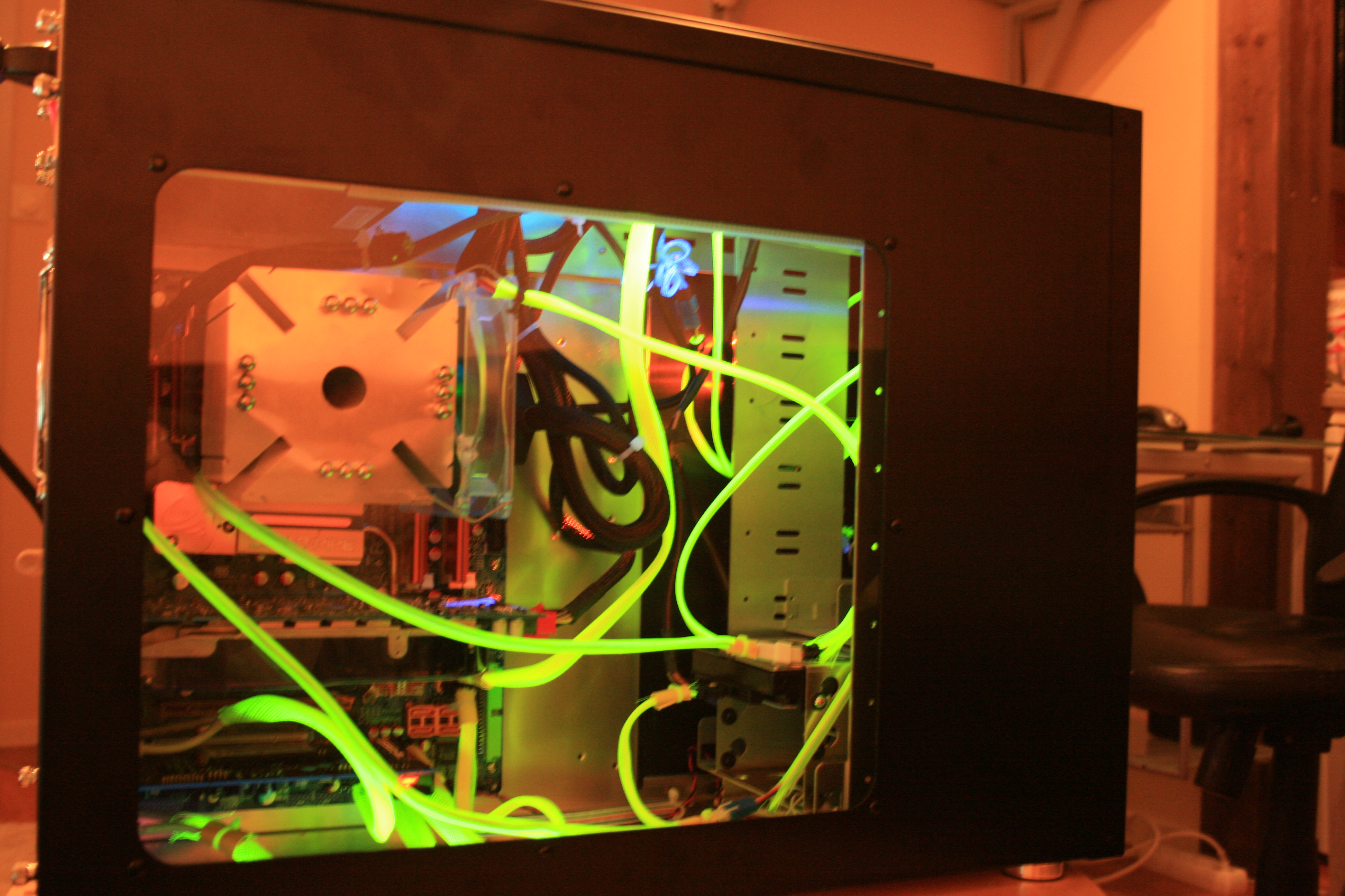

Har funnet ut at jeg må nokk lage hull til en vifte i sidedøren min, skjermkortet blir alt for varmt...
Har Lian Li Miditower PC6277B. Så mitt spørsmål er hvordan skal jeg gå fram med å skjære hull i plexiglasset og få en fin finish på dette?
Har tenkt å bruke en av Mist sine vifter ( 80x80x25).
Håper noen har noe erfaring og info om hvordan jeg skal gå fram =)

fant et fint sted å sette viften isted, og testet viften. Skjermkortet datt 15 grader...

Men viss du hopper en side tilbake ser du bilder av PC-en min. Legger ut et til.

Forstår hva du mener, men er litt vanskelig når jeg har 2 USB utganger og lydkort der..
å daså. da får du selv vurdere saken. jeg hadde i alle fall tenkt meg om både 2 og 3 ganger føre jeg begynnte å kutte i vinduet.
men om du gjør det, prøv å få vifta langt ned og helt i bakkant, slik at den har mest mulig effekt på å fjerne varmlufta.

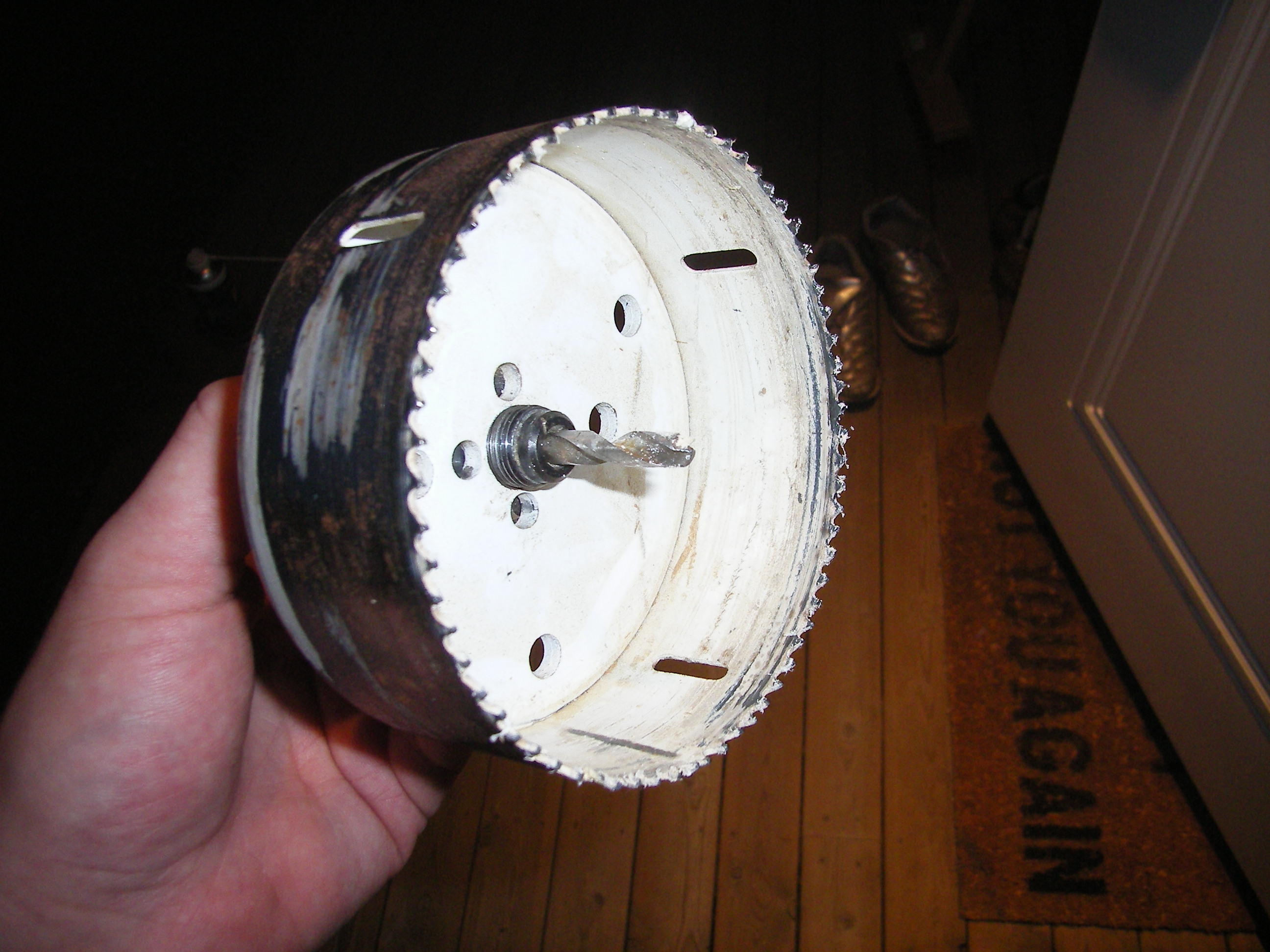

for å lage hullet så kan det være lurt å gjøre som snekker'n gjorde. han borra hull i ei treplate med hullborr (litt under 80mm i diameter) og så brukte han det hullet som "guide for borret for å hindre vandring.
en treplate på undersida og tvinger er også fint for å feste platene
Endret av Spirre
Husk å teipe hele plexi plata før du skal borre noe som helst i plata, gjør du ikke det så sprekker hele dri***.
Skal du ha 120mm hull, så dra på biltema og kjøp et 120mm hullesag.
det kan lønne seg å ha hullet noen få mm mindre enn vifta, dvs 120mm vifte ~ 115mm borr.
det skal nemlig være plass til skruehull også, og det kan være greit å ha et par mm å gå på fra vifte hullet til skruehulla
derfro er det lurt å lage en treplate med hull i fra før, for å ha noe å holde borret på plass med.
