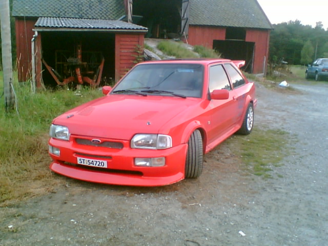

hølands_gutt Skrevet 16. oktober 2006 Skrevet 16. oktober 2006 ser ikke ut som du trenger så mye spesiell styling til bilen, andre lys kunne du satt på men. du kunne jo begynt med cosworth motor, vil ikke tro du kan trøkke den motoren noe mer uten å bruke dumme penger på en turbo, ville jeg heller satt inn ny motor.

Leo_ Skrevet 17. oktober 2006 Skrevet 17. oktober 2006 Lista over modifikasjoner du kan gjøre er nermest uendelig, men før 200 gamp er det ikke så dyrt. RST er en morsom bil, har fin balanse i sving (myyyye bedre enn Golf) men i motsettning til mer nesetunge biler (Golf) er det et lite helsike å få feste. Hjulspinn er en stolt RST-eiers værdag. RST egner seg i alle fall lite til autoslalom, jeg spant nesten hele løypa, men i litt fart er den ok til gnager å være.
