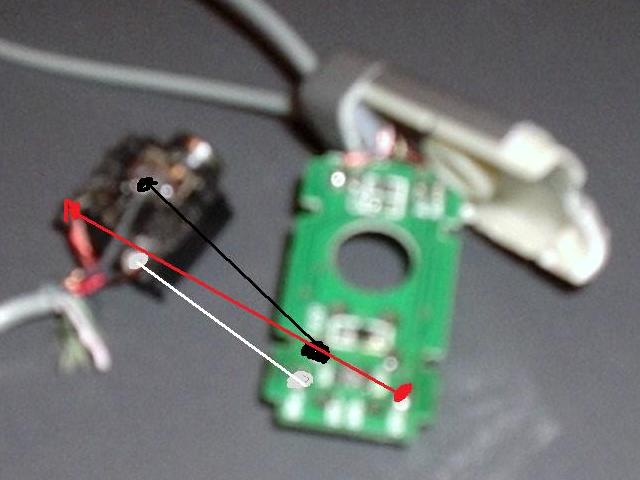

Om du vet hva en loddebolt er, så lager du et bedre adapter det du kjøper hos clas ohlson på fem minutter.. Og bare for å bevise at det jeg sier er sant tok jeg å laget et adapter.. på fem minutter.. :) Egentlig tok jeg fler bilder underveis men dem blei så jækla uskarpe.
Om du kan leve uten handsfreen din (eller om du som meg har en ekstra) og har en 3,5 mm minijack kontakt kan du gjøre følgende:
Tok handsfreen som fulgte med telefonen, knakk opp plastikken rund mikrofonen. Der er det en printplate hvor ledningen fra telefonen er kobla. De vi er interresert i er SPL+, SPR+ og enten SPL-, SPR- eller MIC- siden de er kobla sammen uansett. Velg den du tror er lettest å lodde. Jeg valgte MIC- siden den hadde litt tykkere ledning. Så hadde jeg en 3.5 mm jack kontakt liggende. Hadde jeg forberedt med litt ville jeg valgt å kjøpe DENNE i tre pols utgave. Så loddet jeg SPL+ til det venstre benet på kontakta, SPR+ til det høyre og MIC- til jord.
De andre ledningene MIC+, SPL- og SPR- klippet jeg bare av med en saks.
Her er et bilde:
Så tok jeg litt elektriker tape rundt. Om du skaffer den kontakta jeg linka til ser det plutselig helt proft ut. I tillegg kan du ha denne løsninga i lomma og bevege på mobilen uten at lyden forsvinner/skurring. Og pluggen sitter faktisk FAST i telefonen i motsetning til clas ohlson saken. Sånn "for the record" så må jeg også si at det ikke er clas ohlson sin skyld, men at produktet deres aldri var tiltenkt å brukes i en mobil! ;)
En annen artig variant hvis du vil beholde handsfreen din som jeg har gjort på det andre handsfree paret mitt er å lodde av hodetelefonene og lodde på noen kvalitets ørepropper eller hodetelefoner. Ble LITT bedre lyd med sony øreplugger enn den søpla som fulgte med.
Nå fikk dere kanskje litt inspirasjon hvertfall. :D
Endret av killerost
Så interessant ut. Jeg har et HTC-headsett jeg kan ofre. ;)
Bildet ditt kunne vært en smule bedre, men mulig jeg ser koblingene uansett når jeg åpner det. :)
