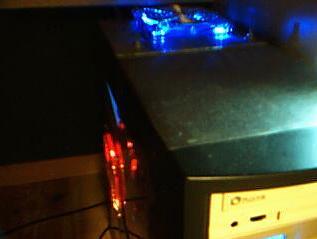

jeg gjorde noe lignende. jeg åpnet strømforsyningen(fyfy) og skar et rundt hull i topplokket og skrudde en vifte utpå det. så skar jeg et hull oppå kabinettet, slik att vifta på forsyningen kom opp av hullet. ser veldigt tøft ut, minner om forgasseren på amerikanere:

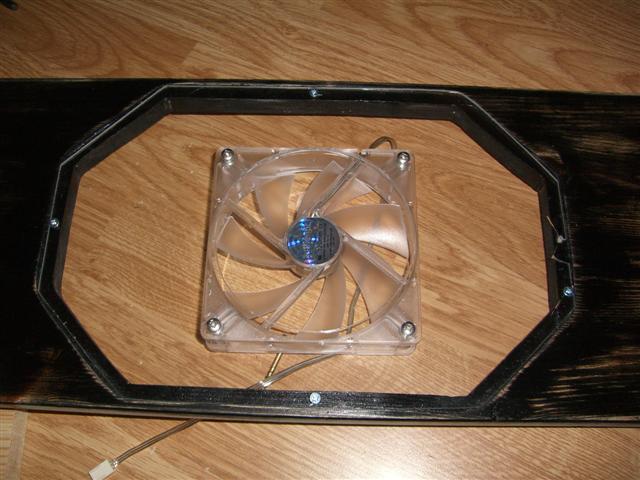

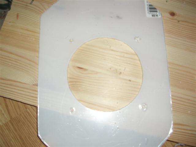

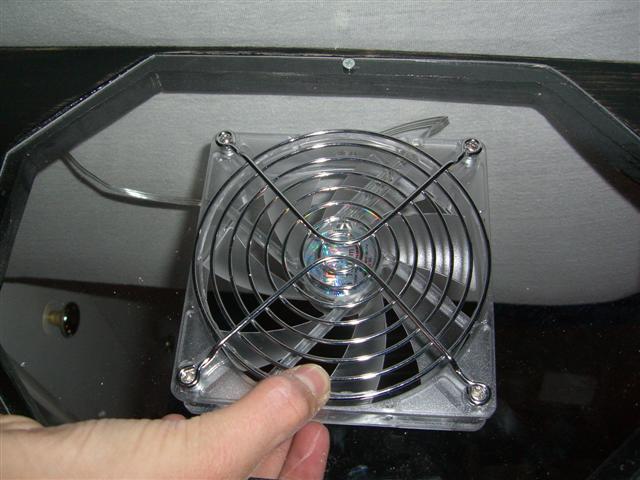

Hei, kan vise et eksempel. sån som jeg har på kabinettet mitt :)
(eneste forskjellen er at jeg tok ut hullet i plexi og ikke i selve kabisset.)
Hvis det var slik du mente da.
1.
Du skjerer bare et rundt hull så stort som du vil ha det. (Du kan bruke stikksag)
2.
Du borrer hull til vifte skruer.
3.
Du fester alt sammen.
