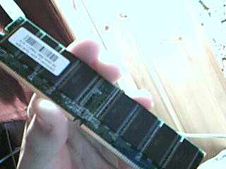

Er det dette som er minnebrikken/RAM-brikken?
Var KUNN denne som sto i.
Litt vanskelig å starte opp med bare en brikke... :hmm:
