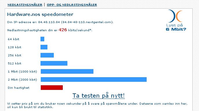

Jeg har også en 3com router 54G. Den er så treg at den flyr ut vindu relativt raskt for å si det mildt. Legger ved et bilde av speedometer testen så kan dere bedømme selv. Ingenting hjelper, prøvd å oppdatere den,resette,den og modemet. Å høre på en mp3 via nettverket er slitsomt nok. Avstanden mellom pc'en og router'en er ca 5meter +/-. Kobler jeg meg på naboens nett går det så det suser og hans router er mye lengre unna enn min.
Har forresten 20mbits linje

Huff, den der var ikke noe å spare på :roll: Må være noe galt med den, *kaste ut vinudet :p*
