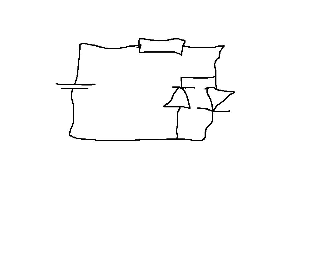

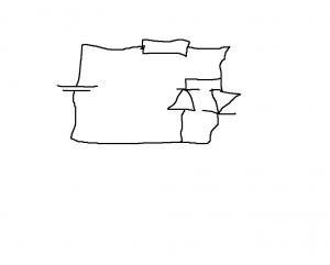

Løsningen prøvde jeg å tegne i paint med en mindre støtig hånd.
Tegningen er lagt til.
