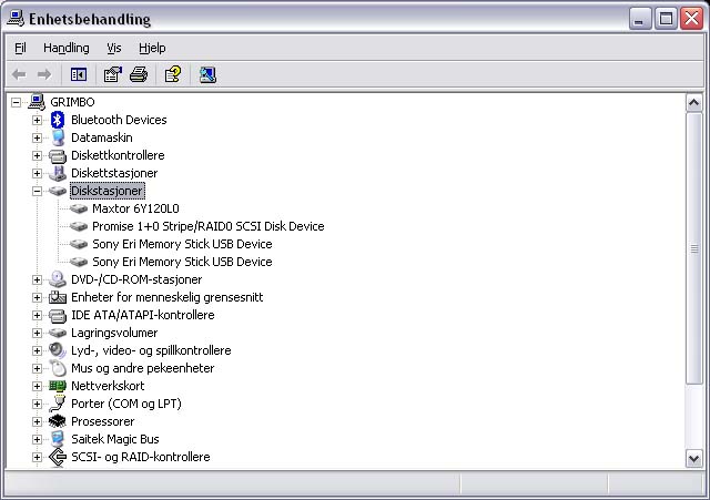

Grimbo Skrevet 3. oktober 2006 Forfatter Skrevet 3. oktober 2006 Jeg blir så oppgitt over dette her. Jeg har prøvd alt, flere ganger, men det ser ikke ut til å funke. Akkurat i det jeg har innstallert programvaren og driverne, da funker det. Så kobler jeg ut telefonen, lar det gå en liten stund, kobler på igjen, og da funker det ikke lengre. Hva er problemet? 6991872[/snapback] Når du kobler til telefonen og velger filoverføring, sjekk om det kommer opp noen nye enheter som ikke er installert i >min datamaskin > egenskaper > maskinvare > enhetsbehandling. Minnekortet ditt og telefonminnet bør dukke opp som vist i bildet. Hvis de vises som ukjente enheter legger du inn drivere via >egenskaper > oppdater driver. Annet tips: Hvis stasjonsbokstavene som telefonminnet og M2en forsøker å relatere til er opptatt, vil ikke stasjonene være synlig i "min datamaskin" Dette skjer som regel på maskiner der enkelte stasjoner er reservert ved skript eller annen programvare (daemontools for eksempel ) Mest sannsynlig ikke tilfellet her, men dog en mulighet. Åja, Logical Disk Manager er tilgjengelig via >kontrollpanel >administrative >verktøy > datamaskinbehandling. Ref. bildet. Skal også være mulig å starte det via run feltet, men det husker jeg selvfølgelig ikke nå

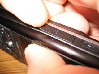

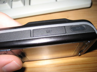

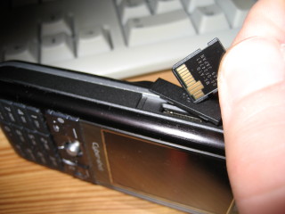

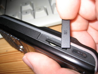

spetter Skrevet 3. oktober 2006 Skrevet 3. oktober 2006 Har et spm. har ikke kjøpt et minnekort til K800 mi enda. Er det lett å få opp den plastgreia som er festet på kortplassen ? Eventuelt hvordan ? Bare å dra den opp ?
Grimbo Skrevet 3. oktober 2006 Forfatter Skrevet 3. oktober 2006 Har et spm. har ikke kjøpt et minnekort til K800 mi enda. Er det lett å få opp den plastgreia som er festet på kortplassen ? Eventuelt hvordan ? Bare å dra den opp ? 6993789[/snapback] Det er bare å bruke neglen å dra det opp. Det sitter faktisk ganske godt og jeg var redd for å ødelegge det første gangen. Jeg til også takke Sony Ericcson som ikke nevner noenting om innsetting av M2 kort i telefonen i brukermanual. Jeg tillater meg også å legge ved bilder av prossessen. jeg mener, når jeg alikevel er her...
andrej1 Skrevet 5. oktober 2006 Skrevet 5. oktober 2006 Takk skal du ha! Det fungerte kjempe bra med å koble til filoverføring og sjekke etter uinnstallerte drivere Nå kommer den opp i Min Datamaskin.

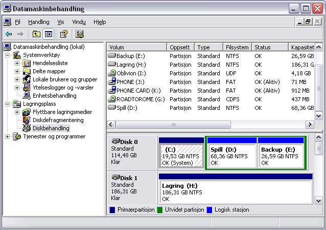

Grimbo Skrevet 17. november 2006 Forfatter Skrevet 17. november 2006 Kunne muligens vært noe nytte av å sammenligne hvordan oppsettet ser ut hos de enkelte. Det blir da kanskje lettere å se ulikheter og finne feilen. Her er bilde av enhetsbehandling slik det ser ut på min maskin:

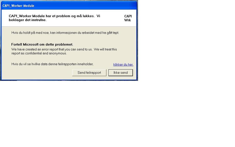

76aki Skrevet 9. april 2007 Skrevet 9. april 2007 Har fulgt guiden for å installere SonyEricsson PC Suite, versjon 2.0.53. Får opp følgande feil melding etter omstart. Installasjonen er gjort etter reinstallering av Win XP SP2. Sliter også med att maskina ikkje oppdager telefonen neg eg setter i USB kabelen. Noken som har tips ? Mvh 76Aki.
