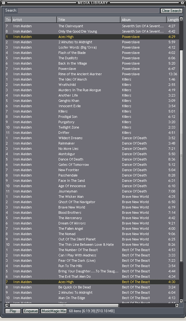

Hei, lurte på om det finnes slik albumgreie på Winamp, slik at du kan se hvilket album som er på!
Jeg har 6 album fra Nirvana, da er det irriterende at det står Lithium 3 ganger på rad, men jeg vet ikke hvilken som hører til hvilket album!
Og er det mulighet for å sortere etter først artist og så tittel, slik som på MediaMonkey!
Den er bare prob me uheldigvis!
Hos meg så sorterer Winamp (Media Library) etter album og deretter spornummer og deretter tittel.

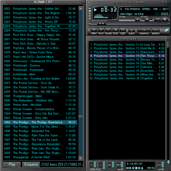

La meg anbefale noe jeg har brukt lenge og som for meg er fullstendig uvurderlig.
http://albumlist.sourceforge.net/
Albumlist.
Det står av en eller annen grunn at den trenger winamp 5 for å virke, men dette er ikke sant. Jeg bruker Winamp 2.95 og den fungerer som snørr i nese.
Du konfigurerer den ved å fortelle hvor du har albumene dine og evt. hvordan mappestrukturen din ser ut. Så skannes og ordnes og styres det og voila! din egen albumliste. Selve listen ser identisk ut som den vanlige playlisten, men med noe tilleggsinfo tilgjengelig, som spilletid, antall spor på albumet, innspillingsår og cover. (Coveret kommer i eget vindu)
Du bestemmer selv hvordan du vil sortere albumene. Jeg har valgt å sortere alfabetisk og deretter etter årstallet. Albumet som spilles nå merkes av den firkantede rammen, mens det du velger for øyeblikket har farget bakgrunn. Jeg kunne ideelt tenkt meg at det var motsatt, men dette er en tilvenningssak.
Gratis er det også. :love:
Så for å oppsummere: Det er, vel, fint. og det anbefales. Takk!
(edit: la til skjermskudd)
