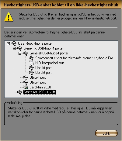

Trainman Skrevet 25. august 2006 Skrevet 25. august 2006 For en liten stund siden måtte jeg reinstallere XP PRO. Etter det får jeg beskjed om at printeren min kan bli raskere hvis jeg putter den i en USB 2.0. Fikk ikke den meldingen før. Er ikke USB 2.0 med i XP SP2? Maskinen er en Pentium3, 500Mhz fra -99. Printeren sto først koblet i en ny hub, men jeg får fortsatt meldingen selvom den står rett i maskinen. Hva er galt? Har prøvd laste ned ny driver men det hjalp ikke.

Hårek Skrevet 25. august 2006 Skrevet 25. august 2006 (endret) Maskinen er en Pentium3, 500Mhz fra -99. 6739571[/snapback] Da har den nok ikke USB2 hardware, det er for gammelt. Du kan kjøpe et PCI kontrollerkort så får du USB2. Endret 25. august 2006 av hårek
Trainman Skrevet 25. august 2006 Forfatter Skrevet 25. august 2006 Hvis maskinen er for gammel er det jo rart at jeg ikke fikk feilmeldingen før reinstallasjonen. Får melding om jeg at må legge til en vertskontroller for høyhstighets USB for maksimal ytelse. Er det gjennomlasegførbart?
Hårek Skrevet 25. august 2006 Skrevet 25. august 2006 Det koster bare noen hundrelapper. http://www.komplett.no/k/ki.asp?sku=109140
Trainman Skrevet 26. august 2006 Forfatter Skrevet 26. august 2006 Kan det hende at jeg kun har 12Mb overføringshastighet med USB? Her er USB portene mine:
Hårek Skrevet 26. august 2006 Skrevet 26. august 2006 Det er vel det vi har konkludert med. Når du ikke har high-speed USB så har du 12Mb. http://en.wikipedia.org/wiki/Universal_Ser...#Transfer_speed
