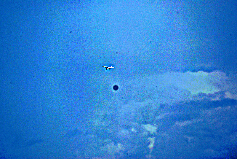

MyBigMouth Skrevet 24. august 2006 Skrevet 24. august 2006 Hei. Kjøpte forrige helg A-100, som har fungert kjempebra fram til nå. MEN for 10 minutter siden skulle jeg ta et bilde bare for å teste noe. Endte da opp med en sort flekk på bildet. Jeg har sjekket linsen, som ikke har noen sort "merke", og kameraet har jo også anti-dust. Jeg har ingen anelse om hva dette kan være. Skal jeg bare levere kameraet og si at det var sånn, eller hva gjør jeg?

Kristallo Skrevet 24. august 2006 Skrevet 24. august 2006 Hvis du ikke har hatt av objektivet etter at du satte det på så synes jeg det var voldsomt mye støv. Hvis ikke støvrensesystemet greier å kvitte seg med det så kan man lure litt siden det er unormalt med så mye støv på et helt nytt kamera selv uten rensesystem. Les igjennom bruksanvisningen og se hva det står om støv og rensing der.
MyBigMouth Skrevet 24. august 2006 Forfatter Skrevet 24. august 2006 (endret) Hvis du ikke har hatt av objektivet etter at du satte det på så synes jeg det var voldsomt mye støv. Hvis ikke støvrensesystemet greier å kvitte seg med det så kan man lure litt siden det er unormalt med så mye støv på et helt nytt kamera selv uten rensesystem. Les igjennom bruksanvisningen og se hva det står om støv og rensing der. 6735831[/snapback] Jeg vet egentlig ikke hva problemet er, men som du ser, så er det jo ikke rent lite det er snakk om... Prøvde nå med standard objektivet, og ikke 70-300 linsen, og da så jeg det bare enda bedre... Endret 24. august 2006 av MyBigMouth
sullemikkel Skrevet 24. august 2006 Skrevet 24. august 2006 (endret) Kan det være en død piksel? Ser det er en halo rundt flekken på bildet som kristallo postet. Endret 24. august 2006 av sullemikkel

Kristallo Skrevet 24. august 2006 Skrevet 24. august 2006 Kan det være en død piksel? Ser det er en halo rundt flekken på bildet som kristallo postet.Glorien kommer av oppskarpinga som jeg gjorde for å gjøre de små støvflekkene synlig. Det er helt klart støv og ikke defekte piksler.
F1_4 Skrevet 24. august 2006 Skrevet 24. august 2006 Du kan jo prøve å riste stivnete sausflekker av et middagsfat og så kan du prøve å riste brødsmulene av et annet middagsfat så finner du ut hva du står igjen med. Fuktige støvobjekter som pollen er noe du får leve med, det GÅR IKKE å riste bort og er naturlig på dette årstiden. Du trenger en våtrens med swabs og heptan. /R
MyBigMouth Skrevet 24. august 2006 Forfatter Skrevet 24. august 2006 Kjørte nå ccd rens på kameraet, bare for å se på sensoren. Klarer å se en sort flekk, så der har vi nok problemet... MÅ jeg ha skikkelig utstyr for rengjøringen?
F1_4 Skrevet 24. august 2006 Skrevet 24. august 2006 Kort sagt - JA! Sensor Swab nr 2 (JP, fotovideo m.fl) og en flaske Heptan på apoteket fikser saken. Du har ingenting å klage på ovenfor selgeren når det gjelder fuktige støvobjekter. Sånt må man bare ta som en følge av å bruke speilrefleks.
