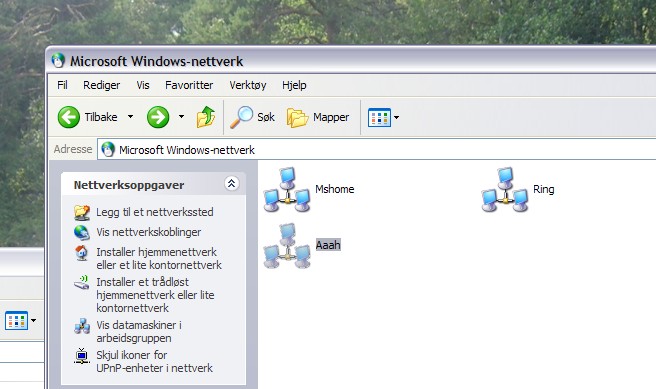

wæng Skrevet 21. august 2006 Forfatter Skrevet 21. august 2006 (endret) Du bestemmer hvordan innloggingen av brukere over lokalnettet skal fungere. I "Classic" blir brukere spurt om brukernavn/passord og en LM/NTLM challenge-response som bestemmer om og hvilken tilgang du skal ha mens med "Guest only" settings vil alle brukere som kobler til maskinen over nettverket automatisk bli innlogget som "Guest" brukeren med dens ... credentials. Med andre ord, "Guest only" = Alle kommer rett inn på maskinen din og kan se delte mapper. "Classic" = Brukere blir vist en innloggingsboks hvor de må oppgi brukernavn/passord til en bruker på serveren som har rett tilgangsrettigheter før delte mapper kan ses. 6719678[/snapback] fant ikke denne funskjonen i Home, men uansett i PRO var den allerede satt på "klassisk". Men hvordan får jeg satt opp konto osv? eller hva gjør jeg folgende? Og en annen ting: [ På bildet ser dere at jeg får frem flere forbindelser. "Aaah" og "Ring" er forøvrig mine forbindelse (laptop + pc), og "Mshome" er min lillesøsters pc. Vises dette som følger av at vi deler router? Endret 21. august 2006 av wæng
