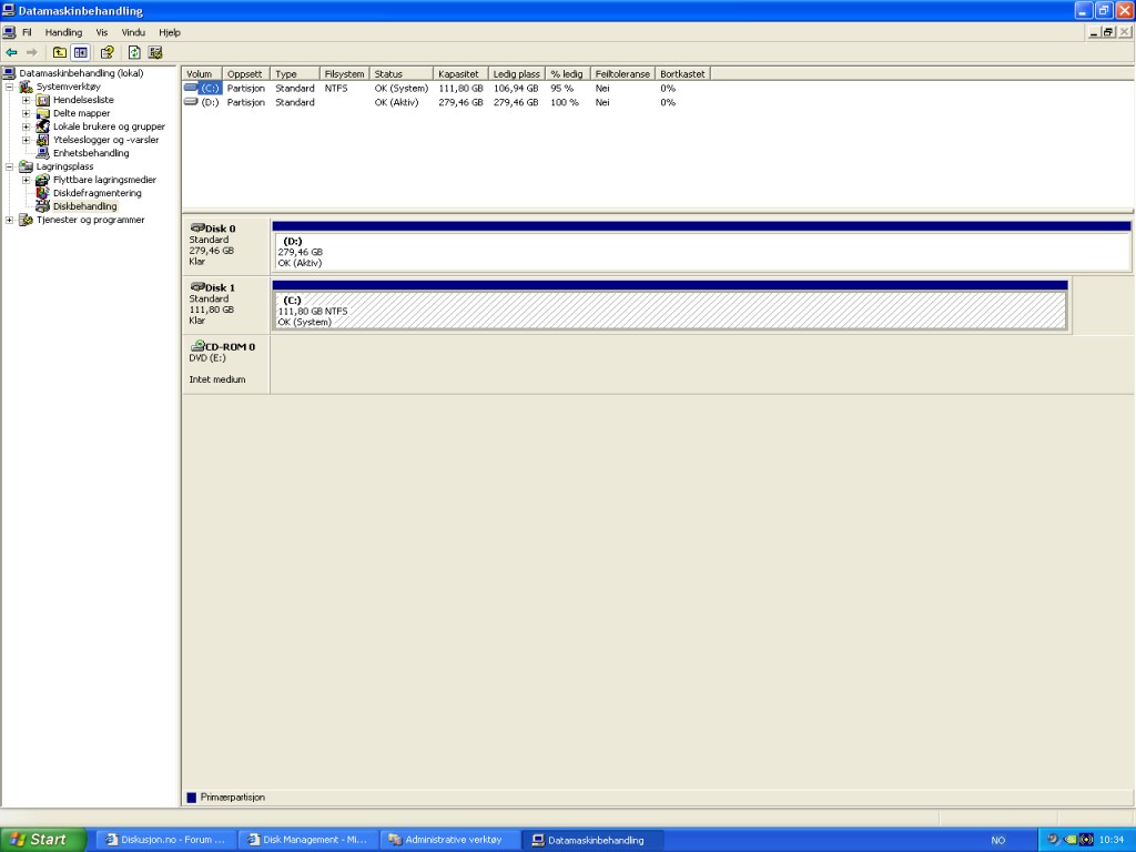

Thor-Inge Skrevet 19. august 2006 Skrevet 19. august 2006 (endret) Hei! Har nettopp formatert min 120gig og lagt xp på den. Så har eg en 300gig hdd som jeg la alle tingene innpå først, men no når eg går inn i partition magic, står det at harddisken er BAD og eg får isje lagt inn partisjon. Har nesten 250 gig med kun rar-share som eg har _LITEN_ lyst til å miste. Sist eg formaterte, installerte eg bare SP1, så hentet eg resten av harddisk plassen og alt var der... Håper noen kan hjelpe Endret 19. august 2006 av Thor-Inge
Hårek Skrevet 20. august 2006 Skrevet 20. august 2006 Hvordan ser det ut i Disk Management? http://www.theeldergeek.com/disk_management.htm

Thor-Inge Skrevet 20. august 2006 Forfatter Skrevet 20. august 2006 Tok å hurtigformaterte, og bruker PC Inspector File Recovery til å hente fram filene...Spent på om den finner alle filene :-/ C:\Programfiler\Intel\INFInst er alt eg har...ligger en readme der...
