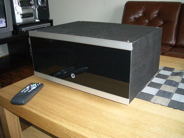

Fatboy Skrevet 17. august 2006 Skrevet 17. august 2006 Hei! Har bygd min egen HTPC. Kabinett og heile greia. Problemet er at når den står i tv-benken og er på mens eg ser på tv, så blir det skråstriper på tv-en. Korleis kan eg skjerme slik at ikkje støy frå pc-en påverkar antennesignalet til tv-en? Kabinettet er laga i finer og plexi. Må eg legge inn metallplater eller er det andre effektive metodar? Har bordantenne som står oppå tv-en...

Fatboy Skrevet 18. august 2006 Forfatter Skrevet 18. august 2006 (endret) hmm har ikkje kobla sammen jord nei.. Burde kanskje gjort det ja. Hjelper det? Kan prøve å kle innsida av kabinettet med folie.. men eg veit ikkje om aluminiumsfolie hjelper eller om det må vere ein anna type metall. Plexiglaset er svartlakkert på baksida, så det gjer ikkje noke om eg må lime folie på innsida. Endret 18. august 2006 av Fatboy

Fatboy Skrevet 18. august 2006 Forfatter Skrevet 18. august 2006 (endret) har prøvd å flytte antenna til andre sida av tv-en, men det blir det samme resultatet. nrk1 og 2 er ofte uten nevneverdige forstyrringar, men tv2 og tvnorge får alltid irriterande striper. Skal prøve å kle med aluminiumsfolie til helga. Endret 18. august 2006 av Fatboy

Fatboy Skrevet 22. august 2006 Forfatter Skrevet 22. august 2006 Aluminiumstape fungerte forsåvidt greit. Er ikkje 100% kvitt problemet, men det er blitt bedre. Sikkert fordi tapen er veldig tynn... skal forske litt meir på det framover trur eg...
