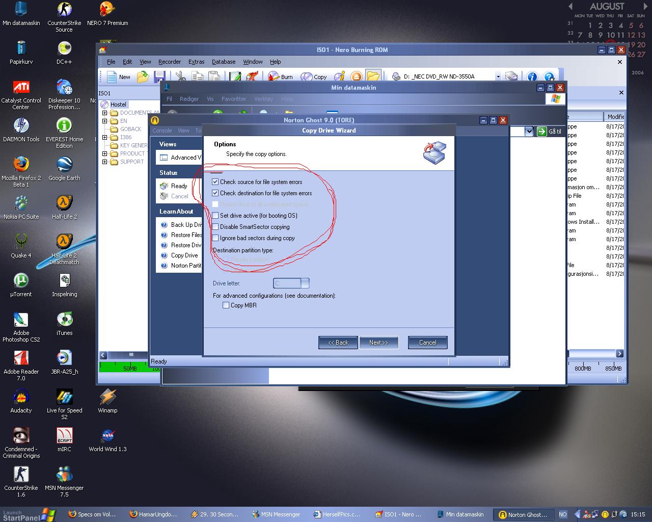

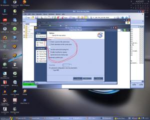

Simkin Skrevet 17. august 2006 Forfatter Skrevet 17. august 2006 hva krysser jeg av for her? skal altså boote opp med den nye disken

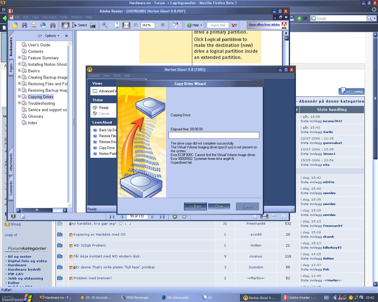

Simkin Skrevet 17. august 2006 Forfatter Skrevet 17. august 2006 fikk ikke starta engang før det kom opp feilmelding..
