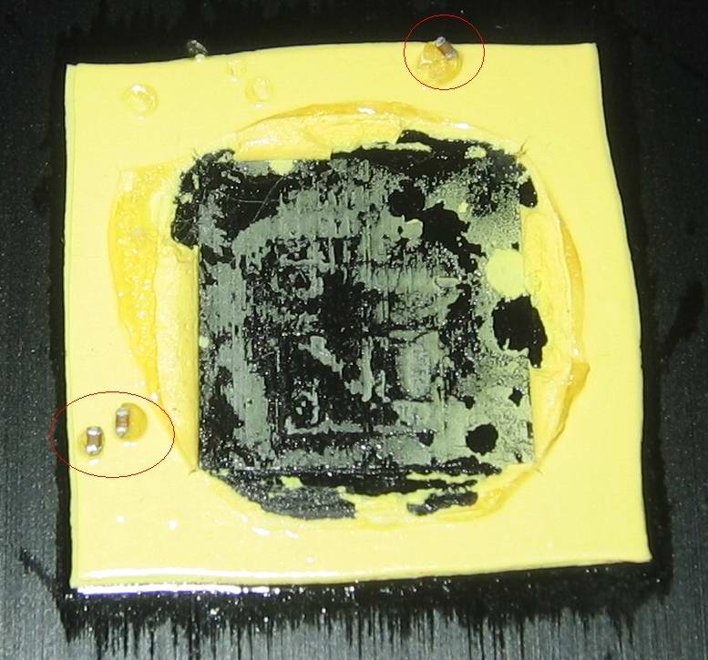

Sitter på en eldre stasjonær maskin med et Ati Radeon 9500 pro Atlantis skjermkort installert.

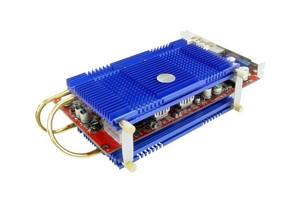

Etter mye om og men fikk jeg for litt siden somlet meg til å bytte ut den orginale vifta som sto på med en slik
Dette gikk fint synes jeg. Og maskina lager nå atskillig mindre støy enn tidligere.
Maskina fungerer også utmerket og det virker som om den passive kjølinga strekker til.

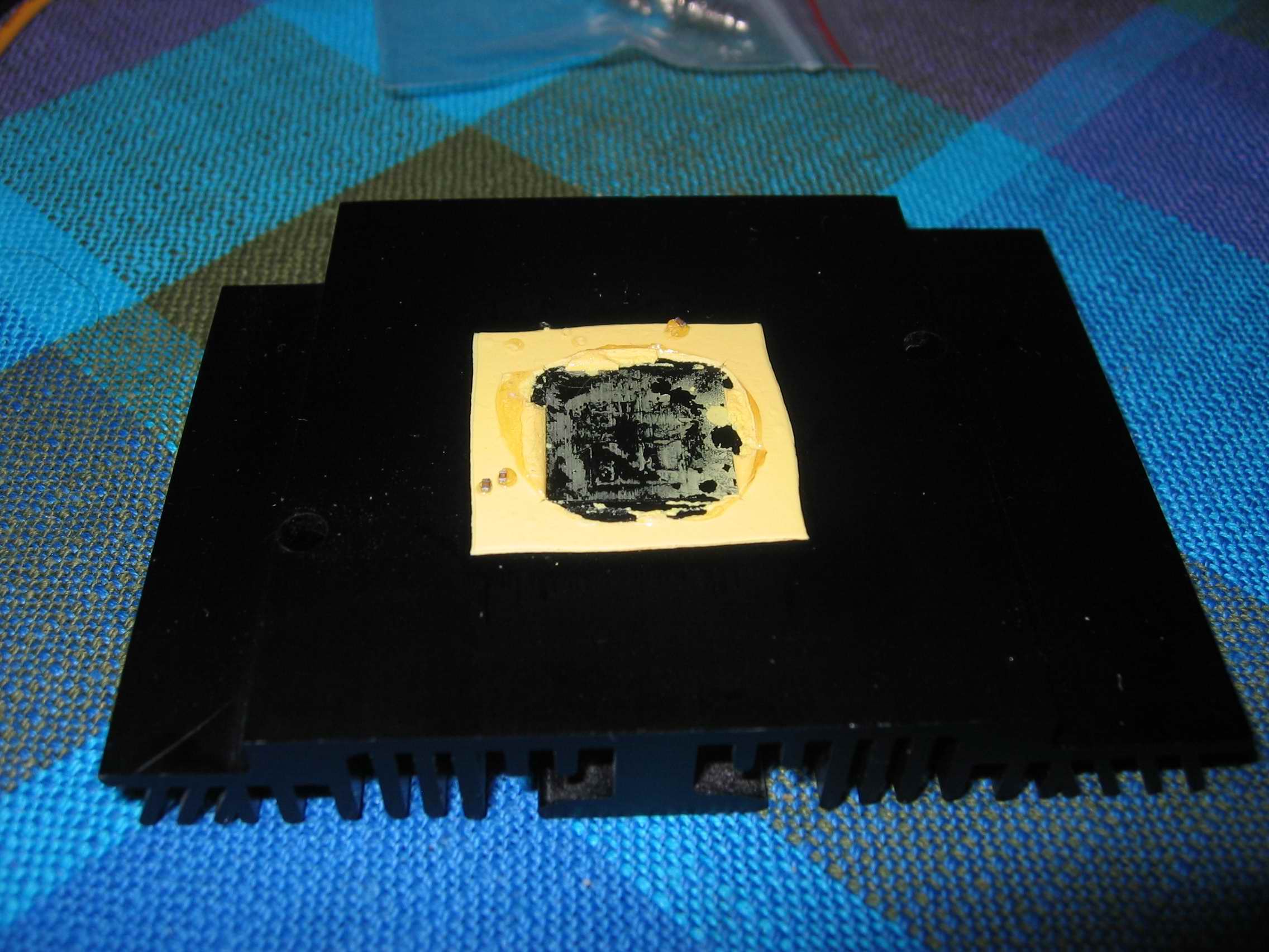

Dette er vel og bra, men når jeg så litt nærmere på kjøleribba jeg hadde plukket av oppdaget jeg til min forskrekkelse...
Og ved en nærmere titt...

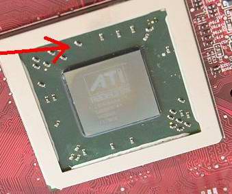

Etter å ha konferert med en datakyndig kammerat har vi kommet frem til at de små brune prikkene er slike.
.. og at de egentli strengt tatt skulle vært et annet sted.
Hva nå?
- burde komponenter sitte så løst at de løsner hvis man tar av kjøleribba?
- har ati gjort noe feil når de lagde kortet?
- bør man av med kjøleribba oftere slik at kjølepasta ikke stivner og blir til "lim"?
- Hvor lenge holder skjermkortet i den tilstanden det er nå?
Missforstå meg riktig. Kortet er gammelt og lett erstattelig, men jeg forundrer meg over at det fremdeles fungerer. Håper noen har innsikt/erfaring

Har du sjekket rundt GPU og verifisert at de er borte? Det der er noe av det merkeligste jeg har sett. Virker jo som kjøleribba var limt fast også rundt GPU.
Hvor lenge det kommer til å holde er ikke godt å si. Det er ikke nødvendigvis sikkert at du vil få noen problemer i det hele tatt. Bruk det og ikke tenk mer på det. Eventuelt kan du jo få noen som er flink å lodde til å lodde på komponentene igjen.
Ellers er jo ikke dette skjermkortet verdt mye penger pr. idag. Så det er jo ikke noen stor katastrofe uansett.
Ja, de 3 "brune prikkene" mangler rundt GPU'en på kortet.
(det står inne i maskina nå, så jeg får ikke tatt bilde av det)
Det slo meg også at det var mye kjølepasta mellom ribba og området rundt kjernen. I tillegg var denne stivnet som hard sement.
Maskina har kjørt en stund nå med dette korte uten noe som helst problem av noe slag. Er det slik å forstå at disse komponentene var "til pynt" eller at kortet bare bruker de ved "spesielle anledninger"?
Det er nok neppe gjort med vilje, men det er ikke noe godt tegn at de er løsnet.
De små brune som du refererer til er kondensatorer.
Disse har nok en funksjon, men den kan fungere uten.
De sitter mest sannsynlig i strømforsyningsdelen til deler av GPU som krever mye strøm.
De sitter der dog i avkoblings og filtrerings øyemed, så det kan gå bra å kjøre uten.
Hvis det derimot er et kritisk punkt som mister denne kondensatoren, kan man få problemer med støy som kan resultere i en form for forstyrrelse eller selvsving som igjen for GPU til å gå varm.
Men det er umulig å si uten et skjema over den interne oppbygging av GPU og det får man nok neppe tak i.
Men hvis de sitter limt fast på skumgummien, så kan man jo identifisere hvor de skal sitte og få loddet de på plass igjen.
Men hvis de er løsnet og du ikke vet hvor hvem av dem satt, så er det verre.
Det kan jo være at de har forskjellig verdi og da er det ikke så lurt å sette dem tilbake på måfå.

Det var da voldsomt til skremming her. Tre ørsmå motstander gjør neppe mye fra eller til. Funksjonen var sansynligvis bare spenningsstabilisering eller til konfigurering av brikken. F.eks at mønsteret av motstandene forteller skjermkortet hvilken hastighet, spenning, minnelatency osv det skal kjøre med. Det er uansett ikke effektkomponenter det er snakk om.

Du kan jo være såpass heldig at den delen av kjernen som bruker disse kondensatorene er deaktivert. Husker jeg rett så var vel 9500-GPUen den samme som 9700, bare med endel deaktiverte pipelines osv.
