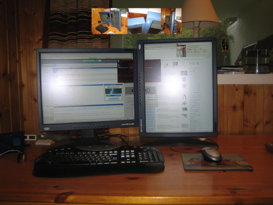

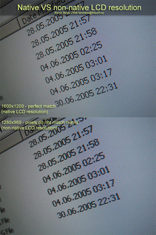

Boye Skrevet 5. august 2006 Skrevet 5. august 2006 (endret) Det er egentlig blitt forklart, men klarte ikke å holde fingrene unna og kan muligens legge til litt ekstra med litt bilder for å gjøre ting mer interessant. Vil derimot framheve at, til tross for negativt inntrykk, er jeg tilhenger av LCD teknologien for øyeblikket grunnet mitt bruk da jeg spiller like mye som jeg programmerer, redigerer video etc (se bilde i bunnen hvor to skjermer er kombinert). F.eks. sitter jeg nå forran et 84" lerret som blir projisert av en LCD projektør (lerretet har ingen bakbelysning, projektør har en heftig pære men effekten at at sort blir "grått" er mindre enn på LCD skjermen). Dette har et sortnivå som er bedre enn Sony WEGA 32" CRT widescreen TVet mitt ved siden av, har høyere oppløsning, renere farger....men har altså lavere kontrastnivå I mine øyne er LCD skjermers styrke dens rene og lyse farger, behagelig papir-aktig bilde, og skarphet. Andre foretrekker CRT, og jeg forstår hvorfor. CRT har sin styrke den også, framdeles, til tross for at de er skammbillige. PS: Kommer trolig til å dobbeltsjekke posten imorgen, egentlig var det idiotisk av meg å poste dette i den formen jeg er i nå, men håper det meste kom riktig ut #1 - framerate vs Hz / VSYNC https://www.diskusjon.no/index.php?act=Atta...e=post&id=47101 Hz (antall hele bilder som sendes ut til skjerm) ligger som fundament for videoutgangen, og den forsvinner ikke med det første ellers måtte faktisk skjermkortet på forhånd vite hvilkne piksler på LCD skjermen som trengte oppdatering, og hvilkne som ikke trengte (en slags kompresjon). Og det er ikke tilfellet fra skjermkortets side, ikke såvidt jeg er klar over? Det "feteste" man har klart å presse DVI spesifikasjoner for har vært å redusere Hz + innføre "vertical blanking" for å øke oppløsning. Ellers er DVI spesifikasjonene noe frynsete, derfor behovet for å benytte to "DVI-brikker" (2xTMDS) i samarbeid for å i det hele tatt levere oppløsninger over f.eks. 1920x1200 i 60Hz. Selv har jeg allerede problemer med 1600x1200, men det fungerer. Hz kan sammenliknes med framerate, men det er ikke helt det samme. Framerate=antall nye bilder skjermkortet faktisk klarer å levere i sekundet. Hz=antall bilder skjermkortet leverer uansett. Framerate kan derfor være over Hz, men ikke uten at bilder faktisk overskriver hverandre og man oppdager tegnefeil rett på skjermen fordi skjermkortet internt tegner flere bilder enn man oppdaterer/utgangen er satt for. Og det er blant annet her man har begynt å diskutere hvorfor CRT fortsatt er bedre. Ettersleng er ikke lengre det største problemet, men tegnehastigheten er der fortsatt fordi LCD skjermer tradisjonelt er begrenset til 60Hz rent teknisk, mens CRT skjermer fint takler 100Hz+. For å beholde framerate selv om skjermutgangen var satt lavere (60Hz f.eks.) har man fått mulighet til å skru av VSYNC. Skjermkortet vil nå "gå for full guffe", og man kan oppnå høyere framerate enn skjermen er laget for, eller kjører på. F.eks. 100FPS selv om man kjører 60Hz. For at dette skal fungere, må noen bilder overskrives fordi skjermkortet strengt talt presser mer data enn den spesifiserte båndbredden takler (FPS blir høyere enn Hz), og dette er mer tydelig i noen spill enn andre. Flimring og kontraster framhever effekten, ofte oppdages "flimring" eller toppdelen av bildet som er forskjøvet i forhold til bunnen. Mange foretrekker å skru av VSYNC, fordi økt framerate gir økt respons uansett. Det blir enklere å sikte, man snur seg raskere, men man går ikke raskere Det er mer snakk om mindre "lag" mellom deg og keyboardet, og hva man ser på skjermen. Jo høyere framerate, jo raskere og enklere ser man resultatet av hva man gjør. Så hva er da problemet? Problemet er at med LCD skjermer som er begrenset til 60Hz, så vil tegnefeil med "VSYNC av" være enklere å oppdage fordi det skal så lite til før framerate overstiger 60FPS. Har man en CRT som kjører f.eks. 100Hz, skal faktisk framerate overstige 100FPS før man i det hele tatt oppdager tegnefeil, og en CRT har derfor langt mer å gå på. Derfor oppleves også bildet mykere, fordi en CRT takler å vise flere antall hele bilder i sekundet enn LCD skjermer for øyeblikket. Sånn er det bare Trenger det å være et problem? Njaaaa, folk legger merke til det for å si det sånn. Har man en LCD skjerm, kan man skru VSYNC av slik at man oppnår maksimum inputrespons. Har man maskinkraft, kan man gjøre det nest beste - skru på VSYNC, og oppleve Nirvana ettersom man forhåpentligvis har maskinkraft til å konstant levere 60FPS hele tiden. En mykere opplevelse skal du lete lenge etter, og det blir det nest beste sammenliknet med en CRT. Jeg synes flipperspillet "Pure Pinball" er NYYYYDELIG i 60FPS på LCD skjermen, og responsen er det ingenting å si på Men så fort framerate dropper under 60 med VSYNC på, da får man problemer fordi framerate nå halveres til 30, og det hoppet merker man fryktelig fort (hakking). Med triple buffering løses problemet, men her øker inputrespons igjen....huff, så komplisert, så komplisert Egentlig er det ganske enkelt, men dersom man "forsker" litt, oppdager man et hav av praktiske problemer. #2 - skalering CRT skjermer skalerer ikke bildet avhengig av oppløsning, dvs. de tar ikke et 800x600 bilde og "resizer" det til f.eks. 1280x1024 som LCD skjermen kjører på. CRT skjermer viser istedenfor bildet slik det er (det blir noe grovere, men det vises likevel riktig), hvor LCD skjermer alltid vil skalere (man kan velge å skru av skalering på mange LCD skjermer, bildet vil da være mindre og man vil få sorte kanter rundt). Problemet med LCD skjermer i denne sammenheng vil være at selve skjermområdet er delt inn i et bestemt rutenett som ikke kan endres på. Den består av et fast antall piksler fra leverandør, f.eks. 1280x1024 eller 1600x1200. Dersom man da spiller i skjermens "native" / standardoppløsning, vil alt se helt normalt ut. Faktisk vil det se krystallklart, LCD skjermer har en tendens for å være sylskarpe i forhold til CRT skjermer. Men så fort man endrer denne oppløsningen, vil den ikke lengre passe skjermens rutenett og skjermen vil derfor forsøke å skalere bildet slik at den passer. I hjemmekinosammnenheng snakker man gjerne om "upscaling DVD players" etc, men i dette tilfellet blir det en skalering for mye Første gangen er ut av skjermkortet, og denne er normal fordi grafikken tross alt er tilpasset oppløsningen skjermkortet kjører på. Men ettersom LCD skjermen også må skalere, blir det som å behandle video en gang for mye. Se bildet i bunnen. #3 - sortnivå, og detaljer CRT skjermer mangler baklys, LCD skjermer er avhengig av baklys. Dersom man er klar over at det faktisk er en hissig bakbelysning inni selve LCD skjermen, vil man kanskje forstå hvorfor LCD skjermer aldri vil klare å vise ekte sort. Hver piksel klarer -ikke- å 100% blokkere for lyset, noe vil alltid slippe igjennom. Samtidig har LCD skjermer en stygg tendens for å vise brilliante farger, MEN bomme på mørke detaljer. CRT skjermer har ikke disse problemene, og har potensiale til å levere veldig korrekte farger i det mørke spekteret (jevnt med rødt, grønt, og blått). Til tross for den heftige bakbelysningen, tar likevel LCD skjermer mindre strøm. Artig detalj... Når Doom3 kom ut, var det fryktelig mange som klaget over hvor problematisk spillet var (lommelykt-mod). Det var omtrent samtidig som LCD boomet satte igang for fullt. Selv hadde jeg CRT, og hadde ingen problemer Men jeg fikk meg siden to LCD skjermer, og forstår problemet. Dette er relativt dyre LCD skjermer, selv idag. Heldigvis har man gamma, kontrast, og lysstyrkejusteringer i spill, skjerm, og kontrollpanel, men en god CRT skjerm er bedre i mørke enn LCD. Nyere LCD skjermer gjør hva de kan, og det er ikke lengre den store forskjellen det en gang var. Men forskjell er det fortsatt. Det som LCD skjermer derimot briljerer på, er lyse og rene farger. Farcry er suverent på LCD skjermer, hands down. Thief 1/2/3 derimot er en helt annen opplevelse (negativt), bare å innrømme det Endret 5. august 2006 av Boye

JohndoeMAKT Skrevet 5. august 2006 Skrevet 5. august 2006 Han tenker nok pA det at nesten alle 19" LCD-paneler kommer med native oppl0sning pA 1280x1024 mens 20" paneler kommer oftest med h0yere.
The Ghost Skrevet 5. august 2006 Skrevet 5. august 2006 Han tenker nok pA det at nesten alle 19" LCD-paneler kommer med native oppl0sning pA 1280x1024 mens 20" paneler kommer oftest med h0yere. 6619860[/snapback] Korekt ...
Falcon_ Skrevet 5. august 2006 Skrevet 5. august 2006 Blir ikke 1600x1200 på en 20" litt smått da? Blir nesten det samme som 1280x1024 på 17". Men folk er jo forskjellig Så jeg støtter ikke ghost når han skriver at 20" er et minimum når det gjelder LCD -Jeg sier 19"!
JohndoeMAKT Skrevet 5. august 2006 Skrevet 5. august 2006 SmAtt er godt. Det er mange fordeler med mindre punktavstand og dersom du ikke er en gamer som vil fA problemer med sA h0y oppl0sning burde du gA for noe tettere enn hva 19" med 1280x1024 gir. NAr du sier "blir det ikke litt smAtt" sA tenker du nok pA ditt GUI, og det kan skaleres opp til samme fysiske st0rrelse selv om det er tegnet med h0yere DPI.
Falcon_ Skrevet 5. august 2006 Skrevet 5. august 2006 Men jeg forstår fortsatt ikke at 20" skal være et minimum for LCD... Det er ikke mange som benytter seg av 1280x1024 engang. 1280x1024 er dagens standar, så da må jo 1280x1024 være et minimum. 1600x1200 er kun for de som trenger det, og det er ikke så mange av dem! De fleste vanlige brukere liker 1024x768 på 17" og 1280x1024 på 19". Jeg klarer liksom ikke å forstå hvorfor 19" blir for smått!
JohndoeMAKT Skrevet 5. august 2006 Skrevet 5. august 2006 Hans utsagn mA jo selvsagt vurderes opp mot context. Han mente nok at for en "entusiast" eller hva det er vi (hmm) kalles som skal beholde skjermen i 18-24 mAneder vil det vaere et bedre valg med en skjerm med h0yere oppl0sning, for h0yere produktivitet og mer behagelig bilde. Men sA lenge prisen er omtrent det samme ser jeg ikke helt logikken i A velge en mindre skjerm. 19" trenger ikke A vaere for smAtt, men dersom prisdifferansen er liten er 20" et bedre valg.
