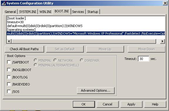

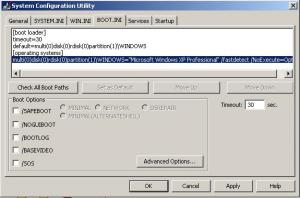

Jeg fant ut at vista ikke bruker boot.ini som xp, men har et eget system. Når jeg fant ut det lasta jeg ned program som kunneredigere den så det blev helt perfekt igjen! Tusen takk alle som har hjulpet meg hit!
noguiboot:
This switch disables the bitmap that displays the progress bar for Windows startup. (The progress bar appears just before the logon prompt.)
denne kansje? står om resten HER :)
